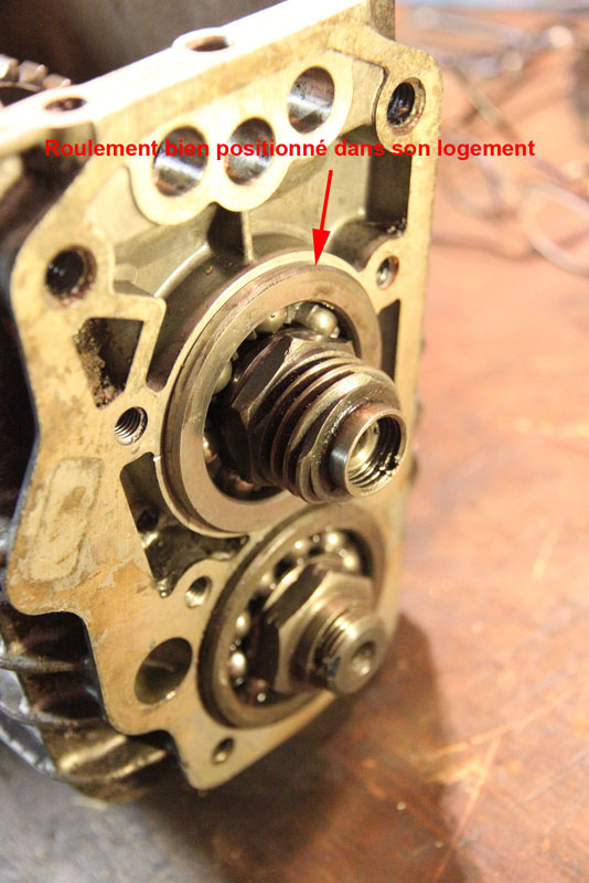

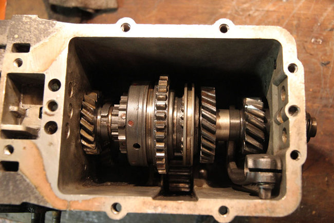

après avoir remonté l'arbre primaire et repositionné :
Arbre en place
Arbre en place
le roulement bien a sa place

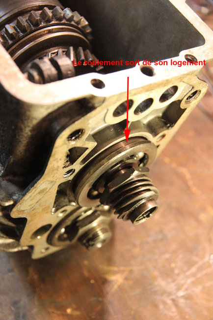

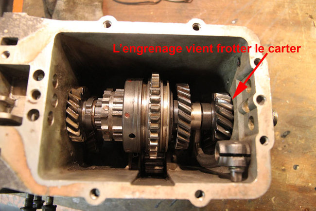

et après avoir fait tourner l'arbe moteur : tout a bougé :
le pignon frotte
le pignon frotte
le roulement sort du logement :
le roulement sort
le roulement sort
j'imagine que "quelque chose" doit empécher cet arbre de bouger ainsi latéralement...
mais je ne vois pas quoi ?

ce qui empêche le roulement de reculer et l'arbre avec, c'est simplement le couvercle arrière de la BV.

sur les photos que tu montre je voie ton écrous de cu de boîte et pas serré entre (7/9 kg, )et vérifie aussi si ton arbre et bien serré aussi sur la bride a l’intérieur de la cloche
les deux écrous de 13 avec la bride ,contrôle çà d'abord,. :salut:
:non: :non: l’arbre primaire et pris en sandwich serré part lavant avec la bride, et arrière le roulement et épaulé sur le carter, don une fois tout serrer les arbres bouge plus
avec ou sans couvercle. :salut:

Je suis d'accord avec toi pour l'arbre (primaire) qui vient du volant moteur, par contre la partie qui porte les synchros (arbre intermédiaire) recule si il n'y a pas le couvercle AR de la BV. C'est ce que l'on voit sur la photo.
J'en ai fait l'expérience il n'y a pas si longtemps.

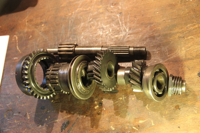

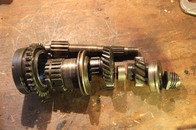

Bon, alors j'ai gratté à ma boite ce Week end, et là : hallelouia ! j'ai compris ! il suffisait d'ouvrir les yeux, et d'avoir tous les éléments sous les yeux. j'avais mis le cul de boite de coté, et en le reprenant...
en fait c'est bien ujiko qui a raison : c'est le cul de boite qui vient fixer l'arbre supérieur et l'empêcher de bouger latéralement, il y a une gorge de fraisée dans le cul de boite qui vient s'appuyer sur l'épaulement du roulement, et en fixant de cul de boite on solidarise de roulement avec le carter, une fois serré plus rien de bouge. C'est parfait.
pour ceux qui ont un doute :
Donc voici comment les pignons doivent etre montés sur l'arbre :
Pignons sur arbre supérieur ordre a respecter
pignons sur arbre supérieur
