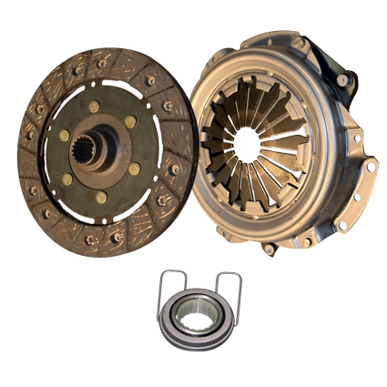

Bonjour a tous, ma butée fait du bruit dés lors que je débraye dés que je lâche plus rien les vitesse passe toutes niquel
et quand je débraye pour passer une vitesse le bruit est plus fort quand le disque force pour avancer la voiture a savoir le bruit était moins fort lors des essais il s'est empirer sa fait même comme des bruit sourd du style il y a pas d'huile dans la boite (très léger)
le kit est neuf c'est monter sur un m28/1 classique
une photo du kit installer:

Tout d'abord, quel modèle de mécanisme était monté sur ta voiture avant de changer l'embrayage : mécanisme à diaphragme, comme sur la photo, ou mécanisme à trois doigts ?
Ensuite, quel type de volant moteur : lourd (épais) ou léger ?
Si volant lourd, mécanisme à trois doigts obligatoire.
Maintenant la butée est peut-être HS, même neuve :enerve:

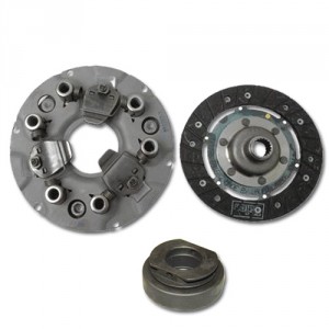

:salut: il y avait un mécanisme a doigt (3) le revendeur ma dit on n'en fait plus des comme sa...
volant moteur lourd oui juste un truc c'est que le ressort qui se clip a la butée moi il est plus grand que sur la photo il va en haut et en bas mais je doute que sa y fasse
pour la butée comment savoir si c'est elle ?

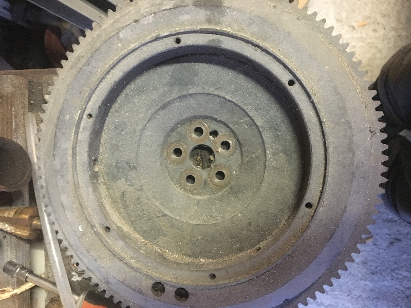

:salut: tu peut nous montrer ton volant moteur de face , et la queue de boite sil te plait, :salut:

:salut: Renato dsl je n'ai pas encore démonter la boite si tu veut j'ai exactement le même volant moteur que celui qui est monter actuellement :
sa peut t'aider?
Messages : 11512
Re: butée 2cv qui sifle en debrayant
c’est bon :merci: ,si tu a le même volant çà me suffit ,pour pouvoir te répondre !
le mécanisme que tu montre sur la photo du haut ne se monte pas sur se genre de volant, il y a entre les trous de fixation un trou pour les tétons de centrage que ton volant na pas
tu peut monté un diaphragme mais c’est les copie qui remplace les trois doigts , :non: , bref remonte un kit trois doigts on en trouve encore ! et la c’est pareil c’est des copie , il non pas la qualité
Citroën de l'époque, mais bon on est obliger de passer part eux , :pleurs: donc il te faut un kit trois doigts disque petit déport et butée a bille, si tu achète un mécanisme trois doigts avec la glace de
friction!! la faut monter une butée graphite, une vrais !pas une a bille qui remplace la graphite :non: :salut:

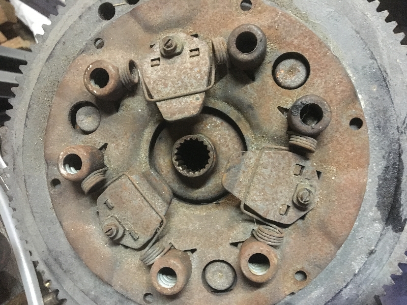

jte mets une photo de mon ancien comme sa si tu veut bien tu pourra me dire la différence
je parler des trous sur le mécanisme , ( sur la première photo,) qui est la pour recevoir un téton de centrage du volant moteur, qui lui a pas , donc oublie tout ça sinon on va se perdre.
monte se que je te préconise plus haut ,le kit que tu montre en photo plus haut et pas le bon pour ton volant . :salut:
celui la si dessus oui il et pour ton volant lourd , mais en neuf :lol:

Sur la photo de l'ancien disque on voit bien que c'est 18 cannelures.

:salut: j'ai commander le kit 4710 chez rétro design j'espère que c'est le bon??
Normalement c'est le bon.
Mécanisme à trois doigts sans glace avec butée à bille et disque à 18 cannelures.
Bonne réparation.

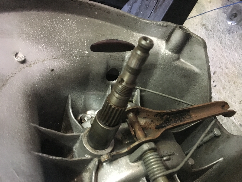

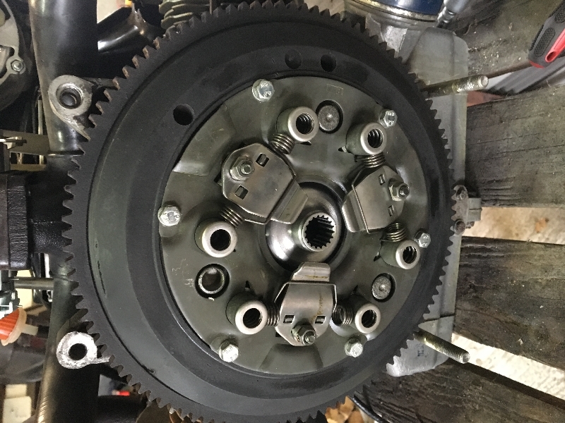

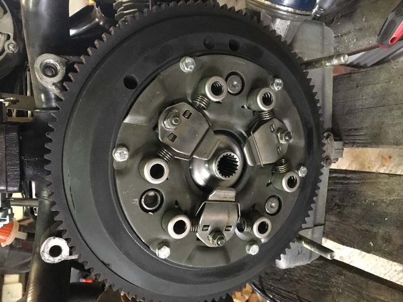

:salut: a tous je suis au remontage de l'embrayage si quelqu'un passe par la pour jeter un œil au bon montage :
merci beaucoup et joyeux noël les amis ....
Messages : 11512
çà a l’air bon !! si tout le kit viens du même fournisseur, mais un tout petit peut de graisse dans le roulement pilote du vilo ,et sur les cannelures de boite Léger.
joyeux noël :salut: si tu peut mettre les photos dans le bon sens sil te plait, c’est mieux pour les yeux :merci:

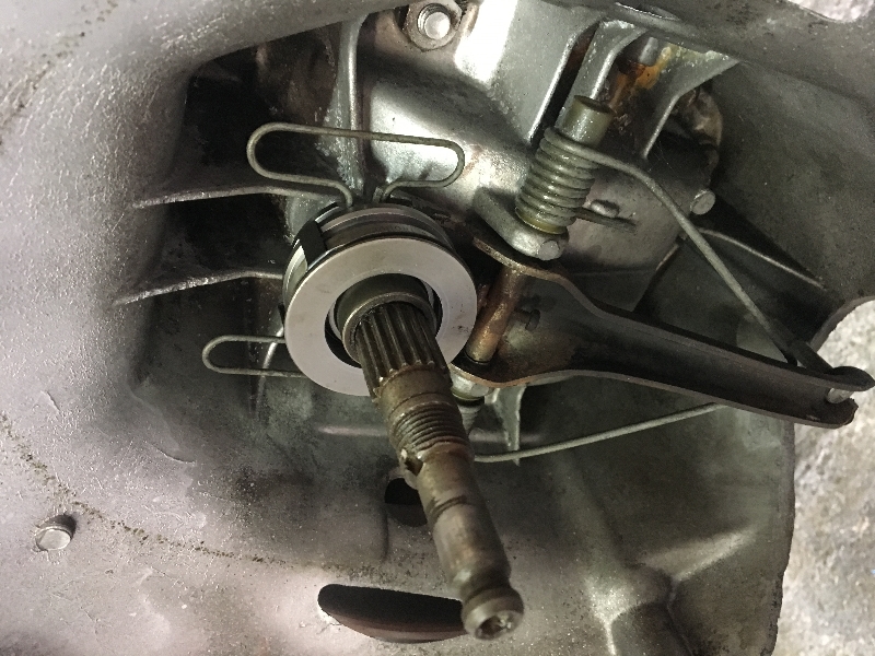

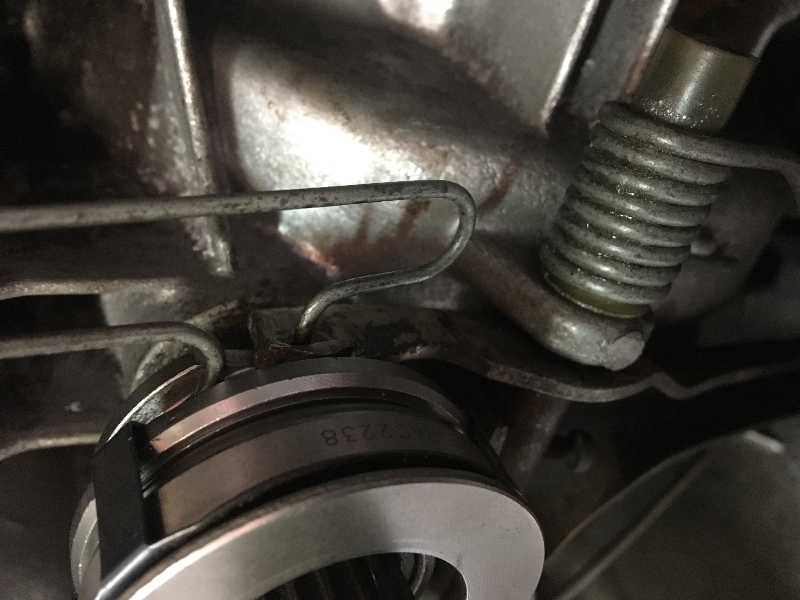

:salut: j'ai un petit soucis j'ai besoin de vos lumières :
la butée elle a un ressort et la fourchette elle a deux petit trous aussi :mon montage précèdent j'avais engager le ressort dans la butée et je l'ai mise comme sa sur l'axe boite je suppose que j'ai fait des conneries encore :enerve2:
pour bien faire j'aurais du engager la butée dans l'axe boite et prendre avec le ressort la fourchette et la butée???? c'est bien sa ?
je me dit que le bruit de butée venait de la , au moins j'ai un embrayage 3 doigt maintenant :roll: je crois que ma fourchette et tordu elle plaque pas des 2 cotés....
Messages : 11512
bricesky a écrit ::salut: j'ai un petit soucis j'ai besoin de vos lumières :
:non: la butée na pas de ressort il y a deux petit trous de chaque coté pour que le ressort rentre dedans pour la maintenir, la fourchette na pas de ressort , faut que le ressort prenne aussi sur la
fourchette,,c’est la tension du câble qui la pousse vers la butée, pour bien emboiter les deux ergots du ressort ,tu positionne la butée un peut en avant tu la bouge pour être sur que le ressort est
bien rentrer dans les trous . :salut:
Messages : 11512

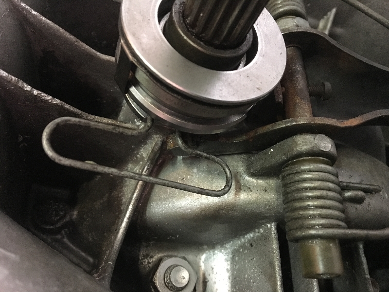

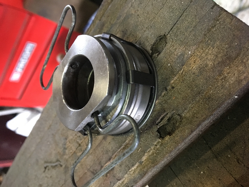

:salut: mais une photo de la butée du coté du ressort de fixation sil te plait.
Messages : 11512
renato13 a écrit ::salut: mais une photo de la butée du coté du ressort de fixation sil te plait.
il faut une fois que ta butée est fixer , tu prend a la main la fourchette et tu fait avancer et reculer la buté part simple mouvement de la fourchette ,
pour contrôler quelle soi bien accrocher. :salut:

alors on place la butée dans l'axe boite on met le ressort qui doit prendre la fourchette et la butée grâce aux trou ?? j'ai tout bon Renato ?
bricesky
Messages : 154
Enregistré le : 18 oct. 2015, 21:28
Ma deuche : 2CV CHARLESTON
Date de naissance : 10 sept. 1982
Localisation : 33000 BORDEAUX
Message par bricesky »
tu va me tuer elle sont encore de travers j'ai voulu faire vite dsl :siffle:
Messages : 11512
:salut: cette buté a un ressort ,nouveau çà .
ben voila le ressort qui rentre dans la buté, faut le sortir et le passer dans les trous de la fourchette et les remettre comme il sont dans la buté :salut:
attention pour ton embrayage ne le monte pas comme tu poste tes photos , :lol: sinon il va te chanté la Marseillaise en breton :ptdr: :tchin:

j'ai monter comme sa :
par contre je me suis fais ch.. pour engager le ressort a gauche de la butée car ma fourchette est vrillée c'est rentré mais le ressort est légèrement de travers
et sur les doigts de la fourchette un touche bien la butée l'autre il lui manque 5mm elle va se remettre toute seule ou faut vraiment la changer ?

j'ai oublier!! contrôle aussi ton câble a la main sil coulisse bien sans point dur, avant de la graffer a la fourchette.
voila c’est bon comme çà le montage de la butée mais si ta fouchette est tordu il est préférable de la changer, sinon essayer de la redresser
il est important que la buté appui bien a plat sur les doigts du mécanisme, a ta place je la changerais , 5 mn c'est beaucoup.Vaut mieux faire un remontage définitif
et plus y revenir dans deux mois, c’est mon avis bien sur :salut:
