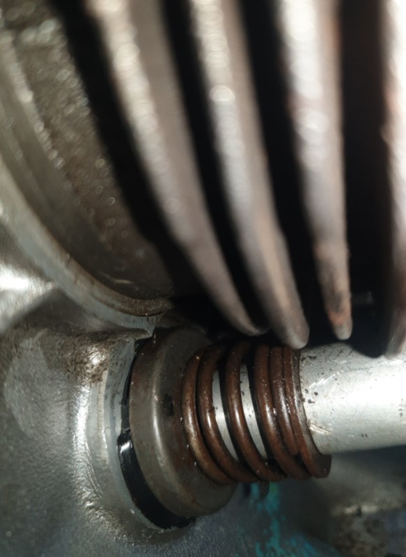

La coupelle se monte au dessus du joint qui s'encastre dedans, donc il n'y a qu'un sens possible, avec l'ergot du joint dans le logement prévu dans la coupelle, comme tu dis.
Au dessus de la coupelle il y a le ressort et la rondelle d'appui.
joint lunette019.jpg (21.2 Kio) Vu 8920 fois

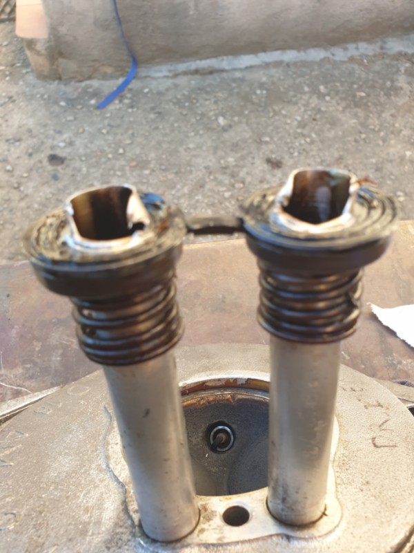

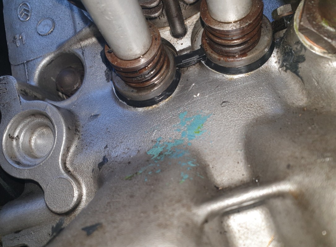

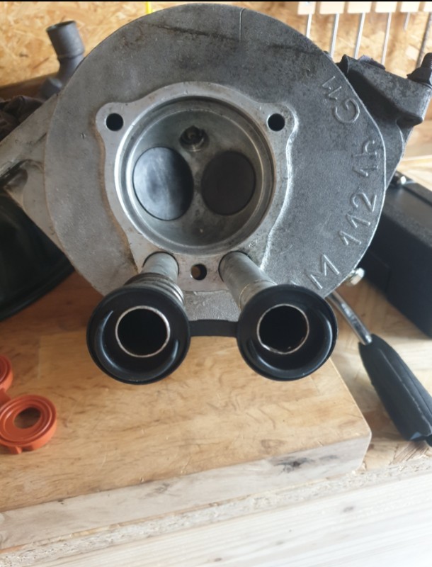

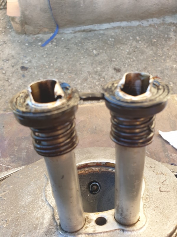

Bonjour je deterre un post de 2017 pour ne pas faire 2 fois le même ... pardon pardon pardon...j ai un 602 ( je crois) mais je n ai pas de meplat... je vous mets des photos...dans ma logique je mettrais les joints ainsi...

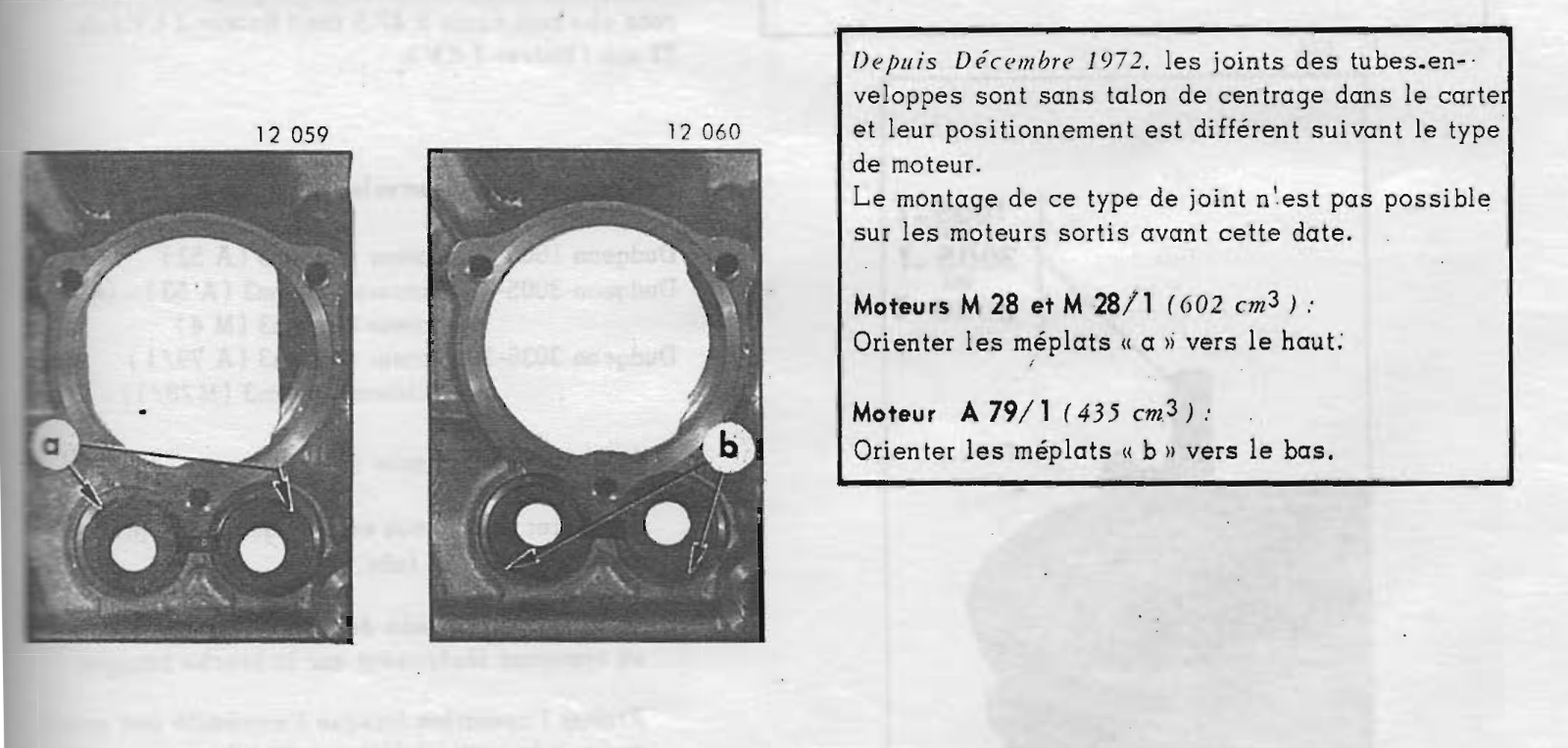

Messages : 2094
Re: -2cv- sens de montage joint lunette (résolu)
Et puis, tu as intérêt à savoir si tu as un 602 ou un 435 cm3,
car l'orientation diffère ...

@gillusma06
Pour moi sur ta photo ils sont à l'envers.

Ben pour moi c est un 602 avec des culasse s marquées AM112....
Je viens de vérifier l autre culasse que je n ai pas démontée, le meplat est vers le haut mais pour autant ça fuit donc soit le joint posé n est pas le bon soit il a été mal mis...je suis bon pour déposer la seconde culasse... et commander un second joint lunette..

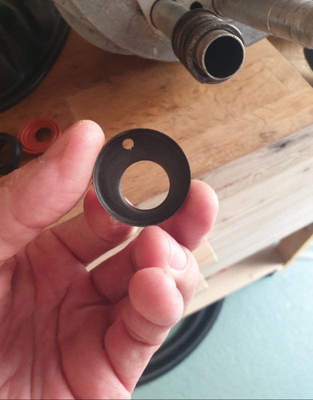

Message par gillusma06 »

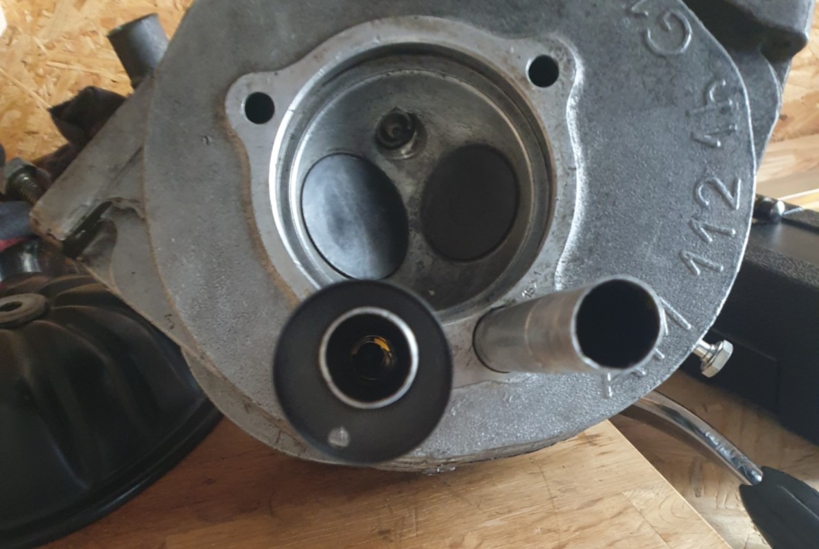

Bon ben je sais pourquoi ca fuyait... j ai fait refaire le puit de bougie de l autre culasse et celle là jpense que je vais devoir la changer...

Messages : 2055
gillusma06 a écrit : 06 oct. 2025, 17:21 Bon ben je sais pourquoi ca fuyait... j ai fait refaire le puit de bougie de l autre culasse et celle là jpense que je vais devoir la changer...
C'est les tubes qui sont à changer, pas la culasse ; c'est pour ça que ça fuit. :pense:
