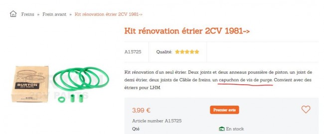

PS : en aparté, j'avais commandé les kits de joint de rénovation d'étrier LHM chez Burton. Les 2 kits m'ont été livrés sans les 2 capuchons de vis de purge alors que le descriptif précise clairement qu'il en fait parti. C'et dommage et pas très sérieux de leur part. Si eux aussi se mettent à faire n'importe quoi, c'est pas gagné. C'est pas grand chose ce petit capuchon, mais sur le principe, je n'aime pas ça. j'attends leur réponse à ce sujet malgré tout. On verra s'ils sont sérieux...ou pas et s'ils ont une conscience professionnelle.
A côté de ça, commande passée le vendredi soir et livrée chez moi le mercredi suivant, là, pour le délai de traitement, ils sont toujours d'une redoutable efficacité, c'est vraiment top.

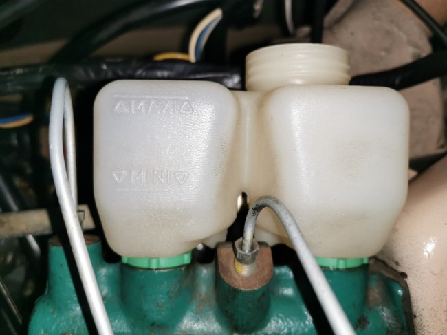

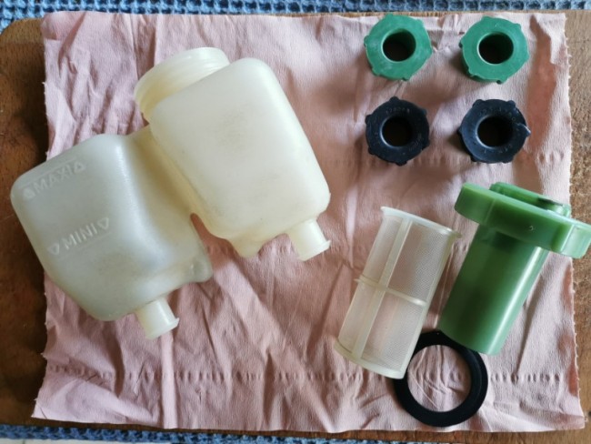

Les joints que j'ai reçus pour la cuve double du bocal LHM me paraissaient...énorme (photo). Et je les voyais très différents de ceux qui équipent ma 2CV.
En fait non... ils ont la même forme, je n'avais même pas vu la petite "couronne dentelée" sur les miens qui sont d'origine noir. Je m'étais fixé sur le joint qui est "gras" et je n'y voyais aucun reliefs... :boulet2: x1000 . J'ai cru un moment qu'il existait plusieurs modèles de joints pour les 2CV6 LHM alors que non pas du tout. J'aime bien me faire peur tout seul.... :fou:
Bon, va falloir les changer mes vieux joints, dans les prochains jours.
PS : concernant le soucis évoqué dans mon post juste au dessus de celui-ci, Burton a reconnu humblement qu'une erreur (hum... :pascontent: :pascontent: :pascontent: ) s'était glissé dans la composition de leur kit de rénovation d'étrier de frein... Contrairement à ce qu'ils indiquaient, le kit ne comprend pas le capuchon de vis de purge. Alors un capuchon, on ne va pas mourir s'il n'est pas là, mais j'ai horreur qu'on me prenne pour un c... Et puis quand on rénove l'étrier, on le rénove complètement avec tout le nécessaire des caoutchoucs.
Bon.... ils ont reconnu qu'il y avait une erreur... et m'ont fait parvenir gratuitement 2 capuchons de vis de purge... et par la même occasion ils ont modifié le descriptif du contenant du kit.
Le pire, c'est que je leur ai dit que j'allais commander en même temps les joints de la cuve de maître cylindre (ceux là à ma charge bien entendu) et qu'ils pourraient ainsi tout envoyer en même temps (une seule enveloppe...). Et bien refus catégorique de leur part : ce n'est pas possible. On marche sur la tête. Je suis très déçu de Burton.
Du coup, je n'ai pas commandé les joints chez eux (il fallait que je fasse une commande à part et que je re-paye des frais de port (11.90€ pour 2 joint...................depuis les Pays Bas). Absence complète de sens du commerce et de la relation client chez eux aussi donc. Du coup, je les ai pris chez TPV, les frais de port étaient gratuits en plus.

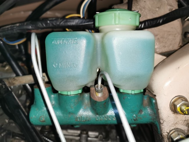

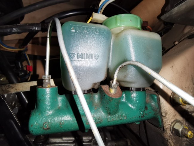

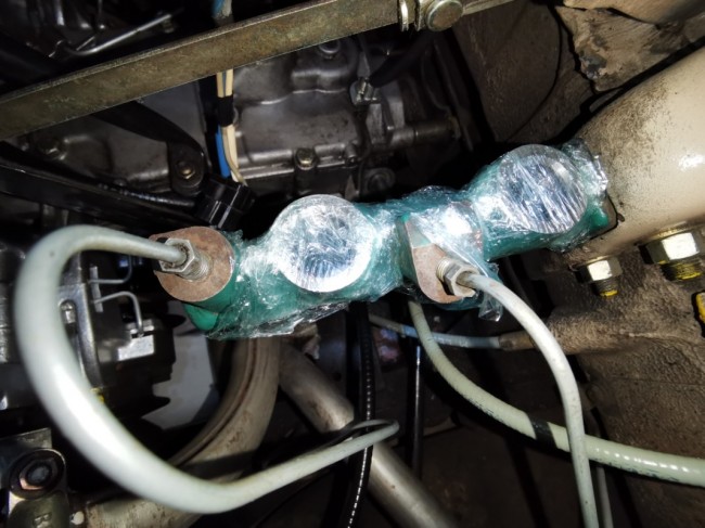

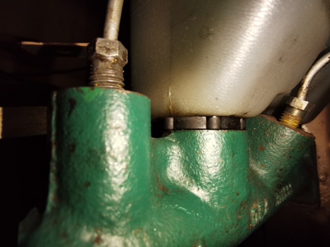

Ayant reçu les 2 joints de cuve double LHM, je me suis mis jeudi sur leur remplacement. Cette opération n'est pas bien compliquée.
Pour l'un des joints, il ne semblait pas y avoir de fuite :
Pour l'autre, comme déjà dit dans un post un peu plus haut, c'était un peu...gras !

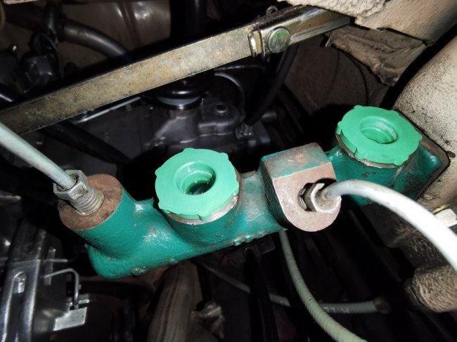

Le démontage (ou plutôt le déclipsage) du bocal de LHM ne pose pas vraiment de problème. Enfin, il faut juste vraiment, mais vraiment pas avoir peur de tirer dessus car ça ne vient quand même pas tout seul du tout. Un petit manche plat arrondi d'un outils aide bien pour faire effet de levier en dessous de la cuve pour sortir les 2 tétines du bocal. Ca se fait, mais comme souvent, ça ne se fait pas juste en soufflant dessus. Le bocal, en lui même, est vraiment très costaud (enfin, celui d'origine, pour les refabrication je ne sais pas). Il ne faut pas craindre de tirer, tirer, tirer. Faut pas s'inquiéter, ça finit par sortir, il faut juste être patient.
Bocal démonté :

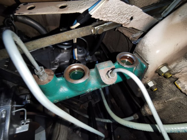

Puis maître cylindre mis sous protection rapprochée et isolé de l'extérieur avec du film étirable alimentaire pour éviter tout impureté de rentrer dedans...
Puis nettoyage complet du bocal, du bouchon, du petit filtre interne. Il y avait quelques résidus au fond de la cuve, ça n'a pas fait de mal du tout (j'ai fini le nettoyage interne à l'acétone, pas facile d'aller dans les recoins avec la forme tarabiscotée du bocal double, mais ça nettoie bien.
Les 2 joints verts neufs iront en remplacement des 2 vieux noirs.
Remise en place des joints neufs (rien à signaler, ça se pose tout seul sans aucune difficulté particulière). A noter qu'il est fortement conseillé de bien enduire les joints neufs de LHM cela aide fortement pour l'opération qui vient ensuite !
Bien enfoncer les joints à fond au contact du maître cylindre :

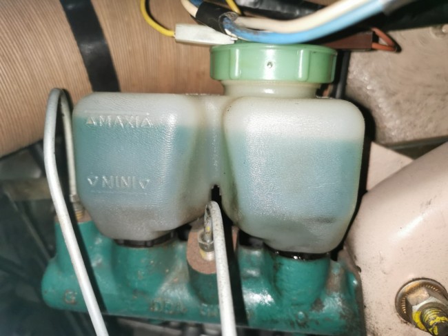

Remise en place du bocal : c'est l'opération qui m'inquiétait un peu car j'avais lu à divers endroits que le clipsage à fond du bocal était assez difficile (quand on voit comment il faut tirer fort pour le retirer, cela paraît logique qu'il soit aussi difficile de le remettre, surtout avec des joints neufs). Et bien si vous avez bien enduit l'intérieur des joints de LHM, cela se fait super facilement ! Le bocal vient se clipser avec 2 petits bruits caractéristiques, ploc...ploc... et c'est fait !
Le bocal est bien plus propre maintenant !
Il ne doit y avoir aucun espace ni entre le maître cylindre et les joints, ni entre les joints et la cuve.
Puis remplissage de la cuve, un peu trop volontairement car de toute façon, pour finir, il restera à faire la purge des freins AV et AR (j'essayerai cette fois de ne pas faire déjauger le maître cylindre :siffle: :boulet2: )
Encore une (petite) chose de faite !

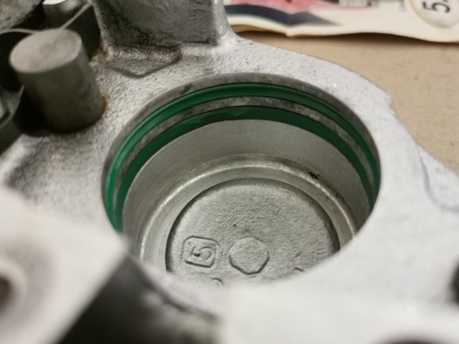

Pas grave me dis-je... c'est la 2CV qui perd du liquide de refroidissement ( :mdrr: ) histoire de me persuader que non, "y'a pas de problème".
Bah si, y'a un problème... Même si la 2CV freine très bien, il y a bel et bien une fuite au niveau de l'étrier de frein avant gauche. Etrier que j'avais tout rénové et tout refait. Forcément, il y a du y avoir un truc qui ne s'est pas bien passé, qui ne s'est pas bien remis en place... J'ai du faire une bêtise...
Je suis donc bon pour tout redémonter (à priori, pas de soucis constaté pour le moment sur l'étrier avant droit...je touche du bois...)
J'commence à avoir l'habitue de déshabiller la demoiselle et c'est donc reparti pour un tour. Forcément, cette fois, ça va plus vite puisque tout est déjà dégrippé, nettoyé et avait été démonté il y a 2 ans. En 1h, tranquillement, l'étrier était donc démonté de la 2CV pour osculation.
Je pense avoir identifié l'origine du problème...
Y'a comme un ptit bout d'joint qui se balade tout seul.... (joint plat)
D'où questions :
- Avez-vous une technique particulière pour s'assurer qu'au remontage, la piston sera bien engagé, bien droit, ne partira pas de travers, que le joint sera bien à sa place ?
- Y-a-t-il un autre nettoyage à faire des gorges où se positionnent les 2 joints (le plat et le joint à lèvre) autre que celui déjà fait à savoir nettoyage au vinaigre, dégraissant métaux, nettoyant frein, soufflage intégral ?. J'ai bien un pointe à tracer pour aller au fond des gorges mais j'ai pas envie de rayer cet endroit...
- Il est conseillé d'enduire les joint de LHM (ce que j'avais fait lors du montage initial ? Vous êtes ok avec ça ?
- J'ai vu que certain mettaient de la graisse spéciale freinage au fond des gorges des joints ? Cela vous paraît-il une chose à faire ou à proscrire ? J'ai des gros doutes sur ça et le potentiel amalgame avec le LHM. :???: Je n'avais pas mis de graisse autre que le LHM à ces endroits lors du remontage précédent.
- Bref, à quoi dois-je faire attention au remontage, pour ne pas y revenir une 3ème fois ? Toutes les idées sont bonne à prendre. Merci d'avance pour vos conseils !

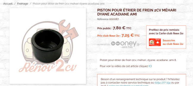

Re: Comment retirer les vieux joints d'un étrier de frein (2CV6 - LHM)
Et pour ma part,
au vu du prix d'un piston d'étrier
c'est comme les joints, je les change systématiquement quand je refais un étrier.
