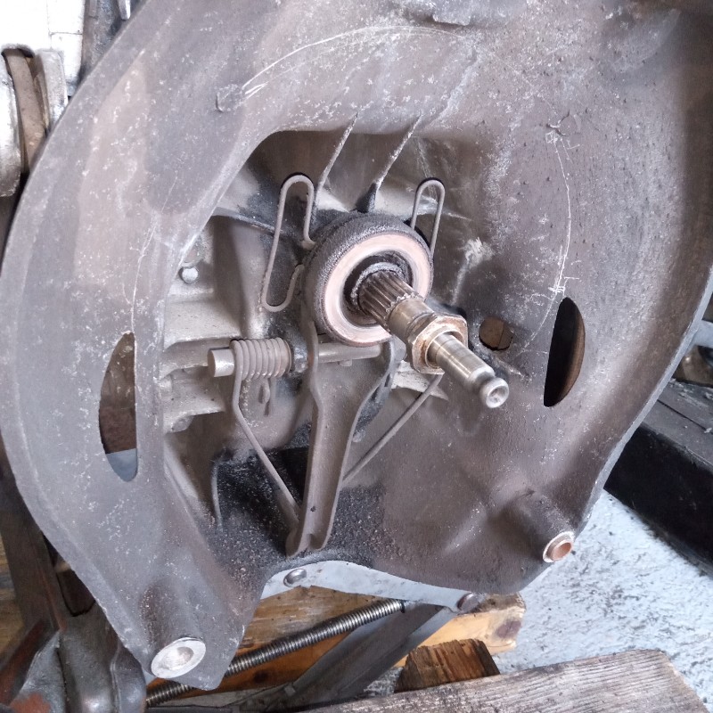

Bonjour à tous
En attendant la RTA afin de connaitre les couples de serrage exacte pour le remontage du moteur, je m'attaque à la boite de vitesses.
Apres avoir démonté l'embrayage (centrifuge), j'ai constater du jeux sur l'axe de boite. En le "branlant" de droite à gauche et de haut en bas, on peux meme entendre un " claque, claque".
-Est ce normale ? (j'en doute!)
-Un peu de jeu est il acceptable?
-Quelle est la cause?
-Comment y remédier ?
Je précise que mes vitesses passaient correctement. Impossible de vous envoyer une vidéo, apparemment le format n'est pas connu! Voici quelques photos mais ce n'est pas très parlant.
Merci.

Hi,
1 - tu as trouvé du jeu radial sur ton arbre, au passage de moyeu de support de la butée d'embrayage
2 - est ce normal ? oui.
3 - un peu de jeu est'il acceptable ? Le jeu est l'âme de la mécanique.
3 - La cause est l'usure de la portée intérieure de ce support
Ce n'est pas l'arbre de commande qui passe dedans (et sa microturbine avec ses filets gauches pour faire l'étanchéité au niveau de ce moyeu) qui va s'user.
4 - Le remède : changer ce moyeu (ce qui ne se pratique pas) ou changer le carter.
5 - la vraie question : est combien y a t'il de jeu ?

Re: jeux axe de boite
Posté : 28 févr. 2025, 19:25
par Lolodubalaou
Ouh là là là, c’est mourru …….
RIP pour la boîte ….
Une prière pour la défunte !
PS : nan, je déconne !!
Ton jeu est normal d’autant plus que le nez de ton arbre de commande rentre dans la cage à aiguillles ou la bague Nadella du vilebrequin ….
Donc pas d’inquiétudes …. »

Bonsoir à tous.
Je vous remercie pour vos avis techniques rassurant sur ce fameux jeu qui me faisait souci car, autant j'ai osé ouvrir le moteur, démonter et roder les soupapes, etc.. mais ouvrir une boîte de vitesse, AU SECOURS !!!
Donc, à part le changement de l'huile de boîte, je suppose qu il n'y a rien d'autre à faire sur une boîte qui fonctionne bien.
