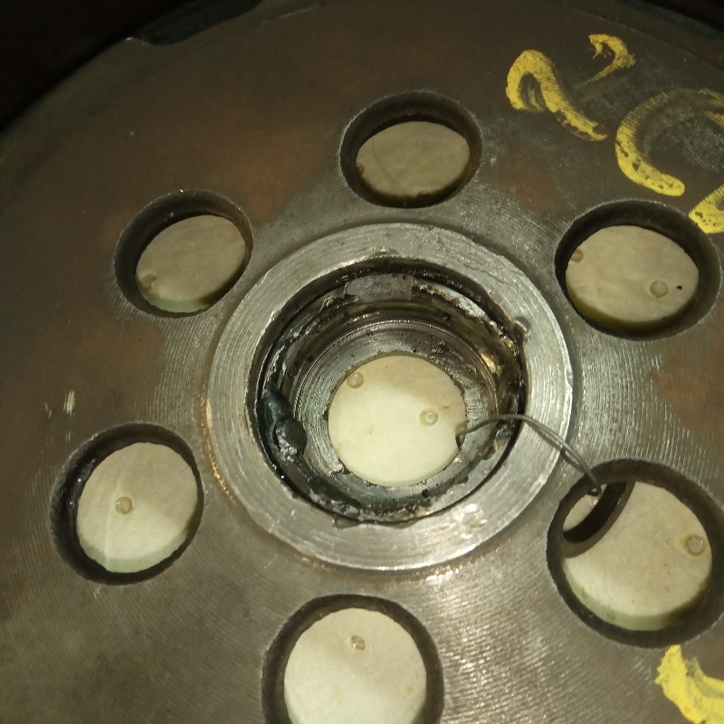

Sinon, j ai prévu de changer mon embrayage et, en voulant retiré le segment d arrêt du roulement du tambour d'embrayage (centrifuge), j'ai explosé le roulement, mais ça ce n'est pas grave car je devais le changer, mais surtout abîmer le tambour. J'ai tapé comme un gros c.. pour cassé le segment que je n'arrivais pas à retirer. Du coup, toute la journée, j'ai cherché sur le net un tambour centrifuge 26mm d épaisseur en occasion. Mais rien !
Alors si quelqu'un d'entre vous en a un à vendre, dite moi. J'ai vraiment fait le bourrin, mais ce foutu segment m'a pris la tête.

Allez, chose !
Voici la photo de mon carnage.
Ps: vous avez le droit de vous moquer, je comprendrais !

C'est dommage car les tambours de centrifuge 26 mm, c'est rare et cher ...
Quand on joue du marteau, comme chantait Bashung :
Ça fait frémir
Faut savoir dire stop (stop)
PS :
PS 2 : et avec un petit trou sur le coté, tu sortais ton circlip en 10 secondes ...
PS 3 : j'ai un mécanisme complet (cloche, tambour, couronne porte masselotte et mécanisme) ... Et en même temps, cela fait partie d'un kit qui comprend aussi le carbu 26/35 avec frein de ralenti.
Ça fait frémir
PS :
Et à la fin, c'est le segment qui a gagné et le portefeuille qui a perdu ...

Je reviens vers vous pour vous raconter la suite de mon histoire de boîte de vitesses.
J'ai donc bien trouvé un tambour centrifuge en très bon état. J'ai monté le roulement sur le tambour en appliquant la technique du bricoleur, le roulement au congélateur pendant 24h et le tambour au four (dès que madame est parti...
) et, en tapotant un peu c'est rentré Nikel.
Par contre, j'ai voulu commander le segment d'arrêt du roulement pour le changer car je lui avais mis également le compte et surprise, impossible d'en trouver en neuf. Donc, j'ai dû en chercher un d occasion.
Bref, ensuite j'ai monté le tambour sur la boîte de vitesse.

Comme indiqué précédemment, du fait que ma boîte de vitesse fonctionnait parfaitement, j ai décidé de ne pas l ouvrir et de simplement faire un gros nettoyage et surtout une bonne vidange. En voyant les photos jointes, vous comprenez que ce n'était pas du luxe.

Hi,
Tu as une BV à commande supérieure.
Vu qu’elle est déposée, c’est facile :
* de valider le serrage des deux écrous arrières
* de mater ta collerette de baladeur 2/3
On fiabilise un max !!!!

Bonjour ,
Je ne c'est pas si c'est trop tard ? , mal grès tout les bon conseil de Laurent , si ta boite fonctionne très bien?,
perso je ne touche rien sur la boite ,vidange ,et terminé. Bien souvent de vouloir faire bien ,fait le début du mal.

Bonjour.
Je confirme que ma boîte fonctionne à merveilleet que le jeu qui m inquiétait n était dû qu à mon inexpérience. Même mon embrayage centrifuge fonctionne bien.
Je ne suis pas un mécanicien de métier mais juste un bricoleur qui aime bichonner ça 2 pattes. Alors quand un élément fonctionne bien, je me contente d un entretien sérieux et régulier avec du matériel de bonne qualité. Et de lentretien réguliers, c'est exactement se qui manquait à ma belle. L'ancien propriétaire l avait complètement délaissé.

Hi,
je partage pour l'entretien sérieux et en même temps, il est de notoriété publique que cette BV à commande supérieure, a une faiblesse : la collerette.
L'entretien bien fait ou non fait n'y changera rien ....
Rialto (que j'entretiens) a bloqué sa BV devant la maison et Potalolo (dont la 2cv était entretenue par un garagiste) a bloqué sa BV dans son garage ...
Donc entretien rigoureux et fiabilisation sont deux entités différentes.
