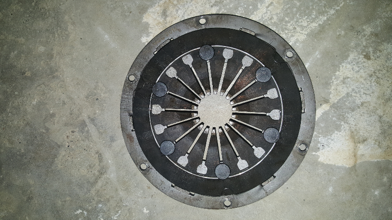

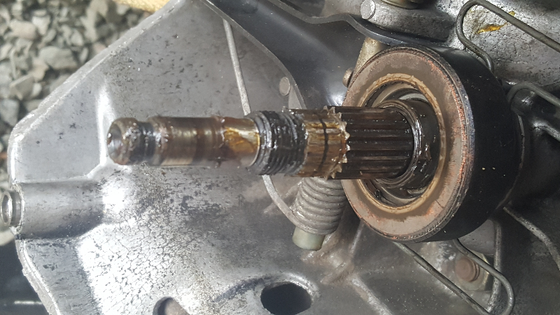

Donc voici les photos de mon volant moteur, embrayage et boite !

les photos que tu montre,se n'ai pas un embrayage centrifuge, contrairement a se que tu nous a dit,
ta boite ,elle oui est pour un centrifuge,mais il a du etre supprimer on peut le faire, bref d'apres tes photos tu a un classique donc
le mecanisme que tu montre cest de la merde en barre, voila se quil faut faire sur ta 2cv pour faire un travail corect,
tu nous dis deux fois les rivets pète du disque,,si tu conduit corectement,et tu fait pas calé ton moteur,ton disque ne doit pas cassé
sil casse cest quil est toujours en force,et les rivets casse,
alors voila se que je te conseille,
1 tu change ton roulement pilote dans le volant moteur, ( voir la vidéo que j’ai mise sortir roulement a la mie de pain .)
2 monter un mécanisme a 3 doigts, avec le disque qui va avec et butée, le disque avec gros déport du moyeux , vu que ta boite
a des cannelures courtes, vérifie le bon coulissement de la fourchette,et du disque sur les cannelures, après çà tu devrait plus avoir de problème.
et change de fournisseur, çà sera guerre mieux mais!!!!

Jamais vu ce genre de mécanisme de merde... :shock: :shock:
Tous les vendeurs n'ont pas de mécanisme à trois doigts.
Va voir chez Rénov 2CV et Méhari 36, et chez MCDA. Laisse tomber Cassis, ils n'ont pas de mécanisme à trois doigts et en plus ils sont très chers !

bonjour bob , pour info!!c’est mecanisme a diaphragme c’est pour remplacer les trois doigts chez certain fournisseur, mais c’est une merde ,
un sur deux le mécanisme merde, ou casse sur la porter la ou la butée se pose , j'en avais monter un sur la mienne , il a pas fait
300km a peut prés , la butée a passer a travers les lamelles du mecanisme, :flingue: :flingue:

Le problème c'est ou trouver des 3 doigts,ça se fait rare de nos jours !!!rupture ou arrêt de production
- François44
- Messages : 1103
Re: 2CV - Pas de connexion entre boite de vitesse et moteur.
Normalement, les mécanismes à diaphragme sont plus progressifs et plus "doux" encore faut-il qu'ils soient réalisés correctement (qualité du diaphragme surtout)... :roll:
En PL, on ne trouve plus que ça...

- renato13
- Messages : 11483
- Ma deuche : azlp grise 1960
- Localisation : istres
François44 a écrit :Normalement, les mécanismes à diaphragme sont plus progressifs et plus "doux" encore faut-il qu'ils soient réalisés correctement (qualité du diaphragme surtout)... :roll:
Oui je suis tout a fait d'accord avec toi il sont plus progressifs, mais c’est la qualité qui est pas,
mais c’est vrai aussi faut pas généralisé certain tienne sans problème!!exemple de Viv ,il pète les rivets du disque ,grande chance que le mecanisme
merde,
- Viv
- Messages : 6
- Enregistré le : 08 juin 2017, 13:16
- Ma deuche : 2CV6 AZ, 1978
- Date de naissance : 28 juil. 1984
- Localisation : Saint laurent de chamousset
Ok, merci beaucoup
C'est donc ce kit qu'il faut que j'achète ?
http://www.2cv-distribution.com/Embraya ... t-602.html
- renato13
- Messages : 11483
Viv a écrit :Ok, merci beaucoup
Oui se kit et parfait , jai oublier de te dire passe un petit coup de toile grain fin sur la glace de friction du volant moteur
pour lever les traces de l'autre disque, et avant montage passe ton disque a blanc dans les cannelures de la queue de boite
et mais une noisette de graisse dessus, et n'oublie pas de commander le roulement ou bague pilote du volant.a faire avant
montage du kit,, la au moins tu sera tranquille 200/300 km
- Âge : 58
Oui, j'ai bien vu que c'est un système à diaphragme, mais je n'ai jamais vu ce genre de diaphragme.renato13 a écrit :bob41 a écrit :![]()
Je confirme tout ce qu'a dit René. J'ai galéré six mois sur ma Dyane après avoir monté une saloperie à diaphragme soit disant compatible :(
Finalement j'ai remis comme à l'origine, mécanisme à trois doigts, butée graphite, et ça va bien. Sauf que comme les disques sont partout de la même saloperie, ça commence à brouter :enerve: :enerve:
