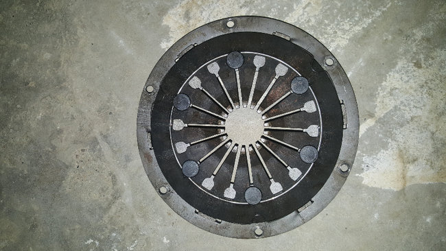

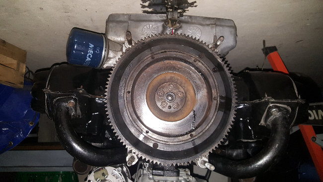

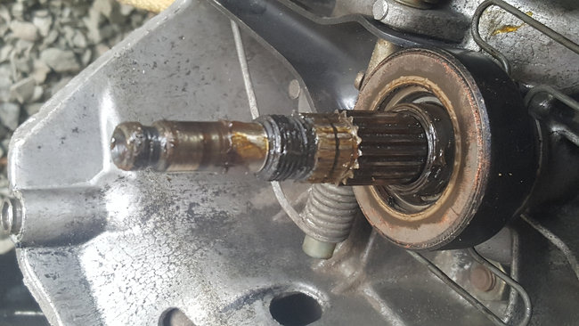

En fait c'est la 2ème fois que mon disque d'embrayage se casse environ 50km après la remise en service de ma 2cv.
Du coup, pour l'instant je n'ai fais que 100km avec... j'aimerais bien aller plus loin et ne pas avoir à tout redémontrer une 3ème fois ;)
L'embrayage est neuf, je l'avais acheté au 2ch Méhari club de cassis, le 2 disques cassés, aussi acheté chez eux...
Soit leurs disques sont fragiles, soit j'ai un problème de compatibilité...
Est-ce que je peut juste acheter un disque chez un autre fournisseur et tout remonter comme ça ?
Est-ce que je dois tout remplacer, buté embrayage et disque ?
Est-ce que mon embrayage doit être centrifuge ou non, je ne connais pas la différence... ?
Ça fait beaucoup de question, mais je veux vraiment commander les bonnes pièces, et enfin pouvoir rouler cet été !!
Merci d'avance
Donc voici les photos de mon volant moteur, embrayage et boite !
Volant moteur AM2
Volant moteur AM2
Embrayage MCC
Embrayage MCC
Boite
Boite

les photos que tu montre,se n'ai pas un embrayage centrifuge, contrairement a se que tu nous a dit,
ta boite ,elle oui est pour un centrifuge,mais il a du etre supprimer on peut le faire, bref d'apres tes photos tu a un classique donc
le mecanisme que tu montre cest de la merde en barre, voila se quil faut faire sur ta 2cv pour faire un travail corect,
tu nous dis deux fois les rivets pète du disque,,si tu conduit corectement,et tu fait pas calé ton moteur,ton disque ne doit pas cassé
sil casse cest quil est toujours en force,et les rivets casse,
alors voila se que je te conseille,
1 tu change ton roulement pilote dans le volant moteur, ( voir la vidéo que j’ai mise sortir roulement a la mie de pain .)
2 monter un mécanisme a 3 doigts, avec le disque qui va avec et butée, le disque avec gros déport du moyeux , vu que ta boite
a des cannelures courtes, vérifie le bon coulissement de la fourchette,et du disque sur les cannelures, après çà tu devrait plus avoir de problème. :salut:
et change de fournisseur, çà sera guerre mieux mais!!!!

Jamais vu ce genre de mécanisme de merde... :shock: :shock:
Tous les vendeurs n'ont pas de mécanisme à trois doigts.
Va voir chez Rénov 2CV et Méhari 36, et chez MCDA. Laisse tomber Cassis, ils n'ont pas de mécanisme à trois doigts et en plus ils sont très chers !
Messages : 11483
Re: 2CV - Pas de connexion entre boite de vitesse et moteur.
bonjour bob , pour info!!c’est mecanisme a diaphragme c’est pour remplacer les trois doigts chez certain fournisseur, mais c’est une merde ,
un sur deux le mécanisme merde, ou casse sur la porter la ou la butée se pose , j'en avais monter un sur la mienne , il a pas fait
300km a peut prés , la butée a passer a travers les lamelles du mecanisme, :flingue: :flingue: :salut:

Normalement, les mécanismes à diaphragme sont plus progressifs et plus "doux" encore faut-il qu'ils soient réalisés correctement (qualité du diaphragme surtout)... :roll:
En PL, on ne trouve plus que ça...

on en trouve encore des trois doigts ,mais la aussi cest plus la qualité des trois doigts d'époque,
tien voila ci père en on , la aussi http://www.franzoesische-klassiker-shop ... ois-doigts ,
http://www.2cv-distribution.com/44-Embrayage-2cv?p=3

Oui je suis tout a fait d'accord avec toi il sont plus progressifs, mais c’est la qualité qui est pas, :vomi: beaucoup on des problème avec,
mais c’est vrai aussi faut pas généralisé certain tienne sans problème!!exemple de Viv ,il pète les rivets du disque ,grande chance que le mecanisme
merde, :salut:

Oui, j'ai bien vu que c'est un système à diaphragme, mais je n'ai jamais vu ce genre de diaphragme.
Je confirme tout ce qu'a dit René. J'ai galéré six mois sur ma Dyane après avoir monté une saloperie à diaphragme soit disant compatible :(
Finalement j'ai remis comme à l'origine, mécanisme à trois doigts, butée graphite, et ça va bien. Sauf que comme les disques sont partout de la même saloperie, ça commence à brouter :enerve: :enerve:
