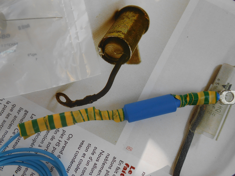

suite a des articles de 2cv expert,j'ai acheté des condos
que j'ai protégé avec de la gaine thermocollable
je compte supprimer le condo derriere le ventilateur et installer celui ci entre le moins bobine et une fixation sur le reniflard ou le carburateur
la question que je me pose c'est la chaleur..... meme si celui ci resiste a 100°
2cv6 1981
