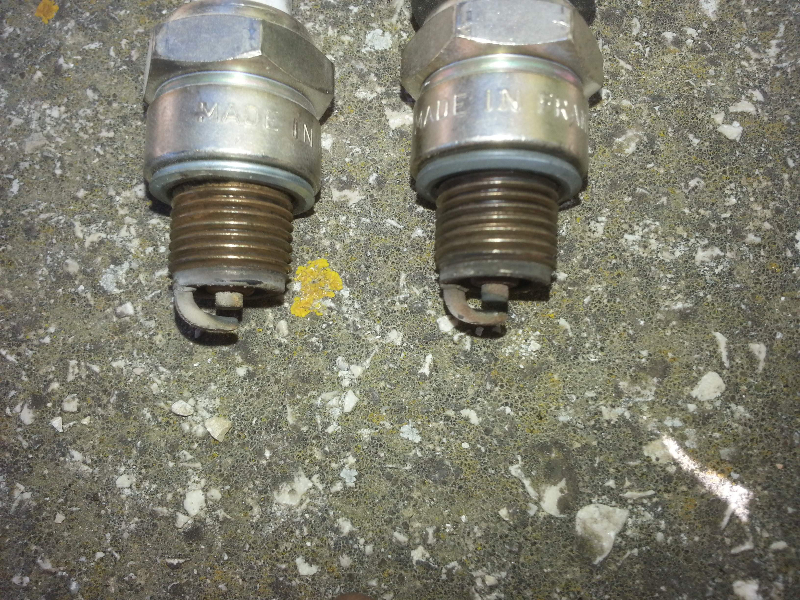

Commence par démonter une bougie pour voir son état et ensuite vérifier si il y a une belle étincelle ou pas ! :|

zamzam a écrit :Commence par démonter une bougie pour voir son état et ensuite vérifier si il y a une belle étincelle ou pas ! :|

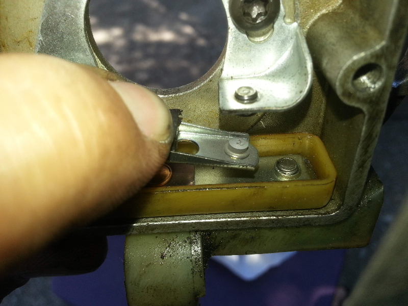

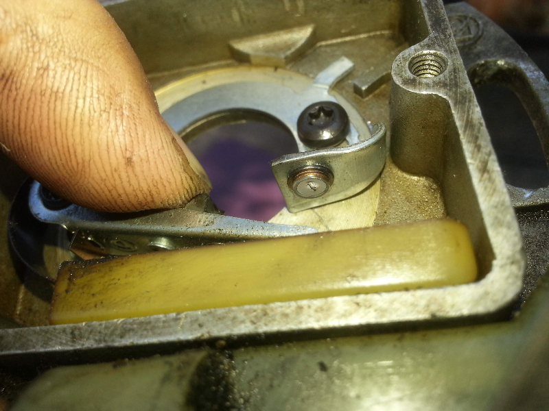

Vous en pensez quoi ?
Re: Questrion sur le gicleur de ralenti de ma 2cv !
ça paraît ok, vérifie que tu as de bonnes étincelles : bougie branchée à son fil, tu fais toucher le filetage à la culasse et tu demande à Madame de tourner la clé de contact pour actionner le démarreur 2 ou 3 secondes (essaye de te mettre dans un endroit un peu ombragé ou un garage pour pouvoir bien voir les étincelles) tiens bien la bougie par l'anti-parasite pour ne pas prendre une châtaigne ! Tu fais les 2 fils un après l'autre ...

Pendant ton message, j'ai eu une déconnexion alors que j'éditais mon post précédent avec les photos des VP ... :wink:
Ouais ... tes vis sont un peu perlées, signe peut-être d'un condo défaillant. Dans un premier temps tu prends un papier de verre fin (grain 400 ou 600) tu découpe un petit bout que tu plie en 2 pour faire une languette de la taille d'un bâton de glace et tu l'intercale entre tes vis en position fermé pour les égaliser en ponçant, cela peut suffire parfois pour récupérer un bon allumage.

zamzam a écrit :Ouais ... tes vis sont un peu perlées, signe peut-être d'un condo défaillant. Dans un premier temps tu prends un papier de verre fin (grain 400 ou 600) tu découpe un petit bout que tu plie en 2 pour faire une languette de la taille d'un bâton de glace et tu l'intercale entre tes vis en position fermé pour les égaliser en ponçant, cela peut suffire parfois pour récupérer un bon allumage.
OK !
Je fais ça.
