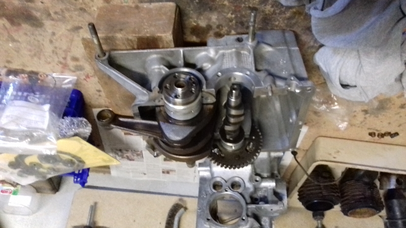

:salut: Je suis entrain de nettoyer et de contrôler le circuit de graissage du vilebrequin et je n'ai pas de sortie d'air sur un pied, comment puis-je le déboucher, j'ai du dégraissant en bombe pour freins mais j'aime mieux poser la question avant de faire une boulette et d'être :boulet: :laughing:
J'ai bien sûr fait un tour tout doucement en soufflant(soufflette)mais à aucun moment ça ne sort :???:

Est-ce que lorsque tu envoies de l'air dans les trous des bagues sur le vilebrequin, là où tu as mis un trait bleu et un trait rouge sur ta photo, il n'y a pas d'air qui sort aux pieds de bielles, aux extrémités des deux traits en question ?
Si c'est bien ça, c'est normal. Il n'y a pas de communication, les bielles ne sont pas creuses.

ben je vois pas a part de l'air, ou de l'eau sous pression ,pour deboucher ta bielle ou essaie de passer
un fils de fer fin et de l'air.
Oui bob les bielles son percer, pour graissage des axes des pistons . :salut:

j’oublie ricman , pour que l'air sorte ,faut que la bielle le trou tombe en face de celui du vilo, essaie de faire tourner ta bielle avec l'air en pression. :salut:

:salut: oui RENÉ c'est ce que j'ai fait, soufflette en tournant la bielle pour trouver la correspondance ,trait vert l'air sort bien mais trait rouge l'air ne sort pas, je vais essayer ce soir avec un vaporeto (eau chaude sous pression ). :salut:

il te faut trouver un moyen de le déboucher, il doit y avoir de la vielle huile qui a durci ou un insecte de mort
selon ou était stocké le vilo . :salut:
essaie de lui injecter du destop ( déboucheur ménager)

Doucement avec les produits chimique (quoique le destop normalement c'est essentiellement de la soude normalement pas agressif pour les métaux) essaye l’alcool à brûler ... ou l'acétone ...

J'arrive un peu tard :siffle: mais en chauffant, ça pourrait aider la soufflette... Pas moyen de situer le bouchon?

:salut: Tout est rentré dans l'ordre, l'air circule à nouveau dans la bielle ,je me suis servi du vaporetto(vapeur d'eau chaude sous pression)c'était bien noir puis soufflette, nickel, vilebrequin et arbre à cames en place dans le carter.
Je poursuis donc le montage et j'ai une question au niveau des joints spi av et ar, apparemment 2 méthodes ,il y en a qui mettent les joints en place avant de remettre le 2éme carter et d'autres positionnent les joints une fois les 2 demi carters en place.
Quelle est la votre ??? :merci:
