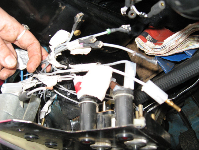

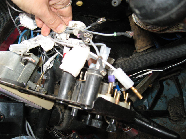

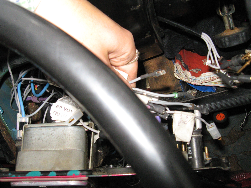

alors voilà, je tente quelques photos des cosses du tableau et celles du faisceau...
cosses du tableau de bord
il y en a 4 pour le warning et 4 pour les essuies glaces
tous les petits fils à relier aux grosses cosses

quelqu'un a t-il déjà eu à faire à ce type de connexion ( rondes sur le tableau de bord et plates sur le faisceau )?
J'ai déjà répertorié le cligno avant droit, gauche, -, + et ce qui est relié à la centrale cligno dans tout ces petits fils mais je n'ai aucune, mais bien aucune idée de comment cela se branche et où! Pleins de fils pour 4 cosses ? ( même si elles sont grosses :laughing: )

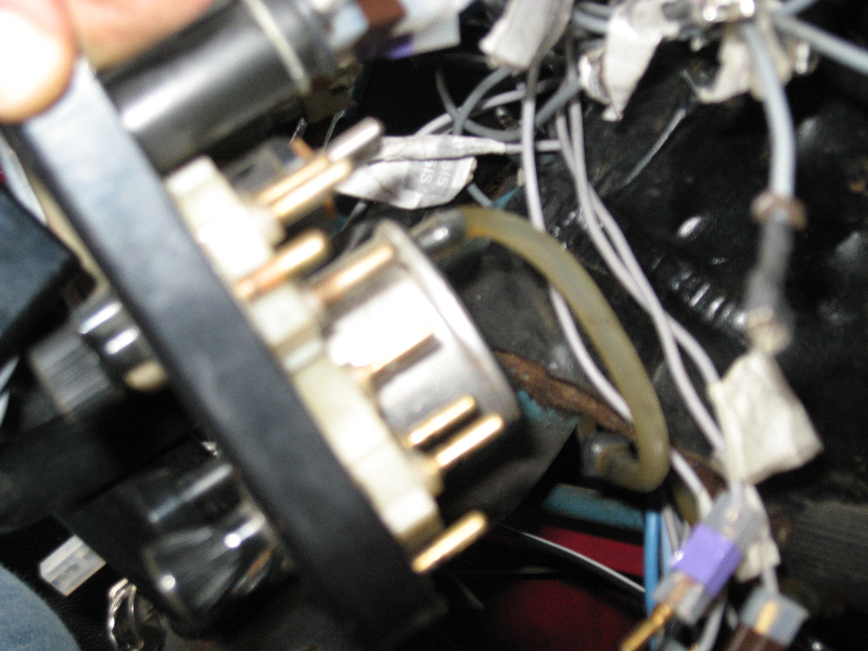

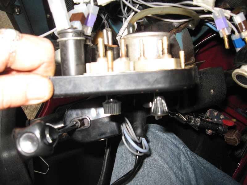

Alors, roulement de tambour tactacatcatac c'est fini et ça marche !!!!!!!
Après avoir trifouillé jusque minuit hier, les warning et cligno fonctionnent! Alors, je vais tenter de répertorier clairement les choses, et sans photos ( celles qui serviront à comprendre sont les cosses rondes du tableau de bord ) car au bout de quelques années, elles expirent.
Alors, à la centrale cligno, je n'ai vraiment gardé que: - le fil blanc qui se dédouble sur la position L,
- le fil noir je l'ai laissé sur P ( mais sans ça marche aussi )
- le fil vert, dégagé
----------------------------------j'y ai mis le + permanent, retrouvé dans les fils initialement fait pour le bouton warning, sur le X de la centrale.
Pour le bouton poussoir ( 4 cosses rondes dont une plus petite sur le côté droit ):
La plus petite sur côté droit : la masse
Cosse côté droit : clignotant droit
Cosse côté gauche : fil relié à la centrale sur L
Cosse la plus en bas ( près du bouton essuie glace ) : fil relié à P de la centrale ( mais qui semble rien changer ou faire ) avec le clignotant gauche!
Voilà tout marche sauf mon comodo cligno qui a lâché dans ses péripéties et que je dois réparer ce jour!
