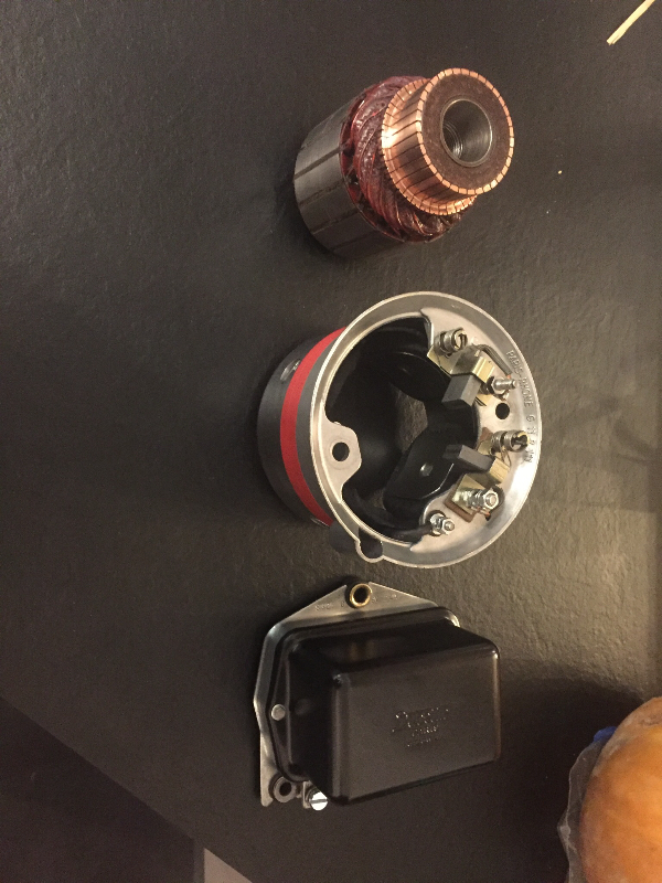

- J-G
- Apprenti deuchiste
- Messages : 308
- Ma deuche : 2cv AZAM 1965
- Localisation : Etampes
Re: Restauration 2cv AZAM 1965
Fournisseur réactif, à l’ecoute, emballage propre, pièces niquelles => rien à redire!
A voir au montage maintenant.
JG
JG
