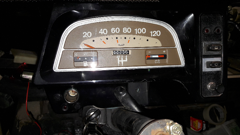

D'autre part j'ai pris une photo de mon tableau de bord
Et sur celui-ci en bas à gauche il y a une prise allume-cigare présente lorsque j'ai acheté la voiture.
C'est une club de 1982 je ne crois pas que cet allume-cigare est d'origine mais un docteur Deuchiste peut-il me renseigner

Il n'y a jamais eu d'allume-cigare en série sur aucune 2 CV.....
