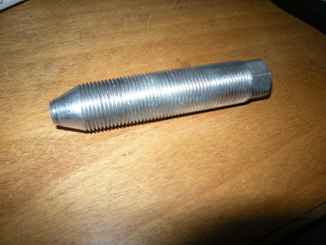

Bonjour a tous
J 'ai besoin d'extraire l'induit de ma dynamo et évidement mon extracteur est a la campagne , quelqu'un a une idée géniale ou un prêt le temps de l'extraire sur l'ouest parisien ?
Fred

Il me semble qu'en mettant une tige d'acier dans le trou puis en vissant la vis de maintient du ventilateur, l'induit devrait sortir ; la vis s'appuyant sur la tige ça devrait faire venir l'induit.
Sous toute réserve, attends d'autres avis...
Je ne l'ai jamais fait sur une 2 CV, mais c'est comme ça que je l'avais fait il me semble pour sortir l'induit de la dynamo d'une moto Magnat Debon M4DB, mais c'était il y a 55 ans !!! :shock:

si tu veut sortir l'induit sans rien abimée,il te faut impérativement l'extracteur comme celui la !!
ou autre, dimension !!! diamètre 20mn ,longueur 95mn,pas 150.

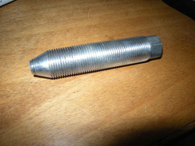

je n’arrive pas a supprimer la doublette (photo) que j'ai édité dans ton message fred :enerve2: pardon :lol:

Coup de bol j'ai trouvé quelqu'un de super sympa qui m'a prêté son extracteur et c'est ok

renato13 a écrit : je n’arrive pas a supprimer la doublette (photo) que j'ai édité dans ton message fred :enerve2: pardon :lol:
C'est fait ! Quand tu édites le post, il faut descendre dans les fichiers joints et le supprimer ! :wink:
