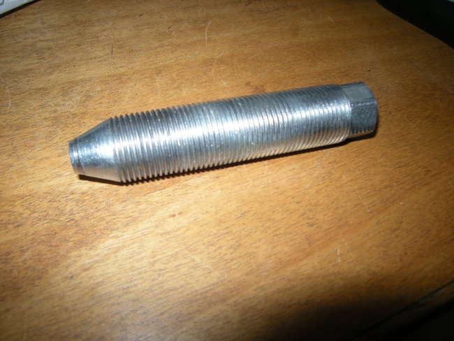

si tu veut sortir l'induit sans rien abimée,il te faut impérativement l'extracteur comme celui la !!
ou autre, dimension !!! diamètre 20mn ,longueur 95mn,pas 150.

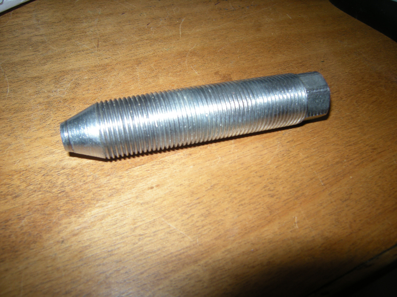

je n’arrive pas a supprimer la doublette (photo) que j'ai édité dans ton message fred

Coup de bol j'ai trouvé quelqu'un de super sympa qui m'a prêté son extracteur et c'est ok

C'est fait ! Quand tu édites le post, il faut descendre dans les fichiers joints et le supprimer !renato13 a écrit : je n’arrive pas a supprimer la doublette (photo) que j'ai édité dans ton message fredpardon :lol:
