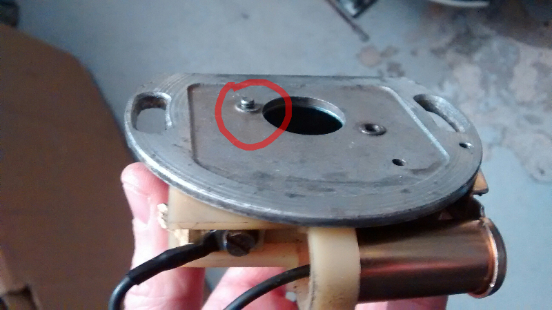

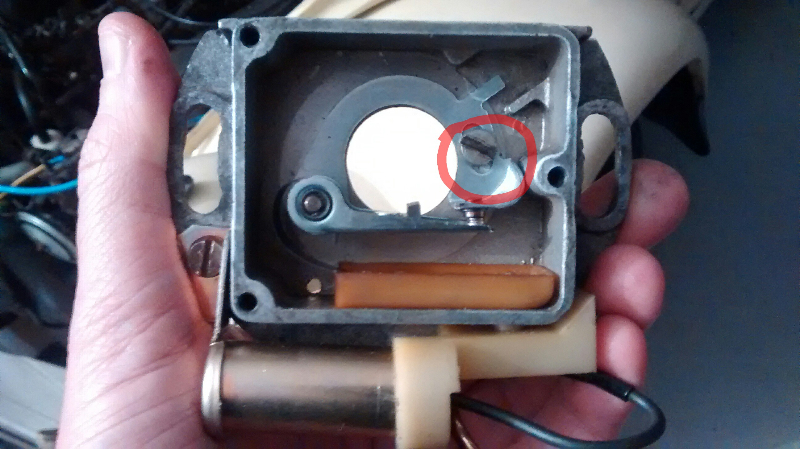

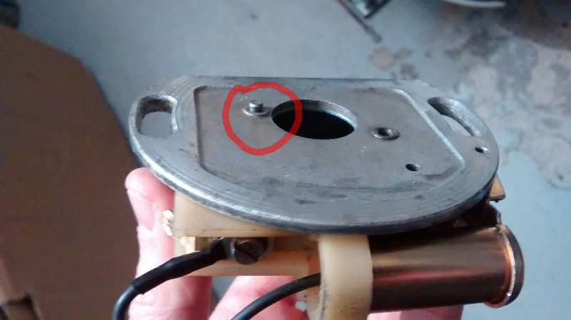

Super, ton point n°3 m' alerte sur le coup de retour de masse: parles-tu bien de la petite vis qui fixe au fond du boitier la partie fixe du contacteur? J'ai observé que cette vis dépassait de la semelle du boitier (face externe). Ça peut expliquer ma lampe témoin qui reste allumée tt le tps lors de ma recherche du point d'allumage ?

:siffle: est-ce bien cette vis qui ne doit pas dépasser... :wink:
Schulzement votre :enchante:
Messages : 16204
Re: REGLAGE ALLUMAGE
schulz a écrit ::siffle: est-ce bien cette vis qui ne doit pas dépasser... :wink:
Bingo !!

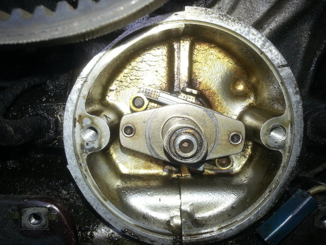

Même problème chez moi sur ce post : viewtopic.php?f=19&t=10085
Sur cette photo, on voit bien le porte came marqué par la vis un poil trop longue ! :|
La tienne est vraiment très très longue ... :shock:

C'est ton tuto (point 3) qui ma fait tilt !!! :pense:
C'était bien cette vis qui m'empêchait de faire le point d'allumage à la lampe.
En fait lors de mon démontage de boitier il y avait deux rondelles. l'ancien proprio avait sans doute fait cette bidouille pour éviter le contact à la masse, et moi, débutant, je me suis dit qu'une seule rondelle suffisait.
