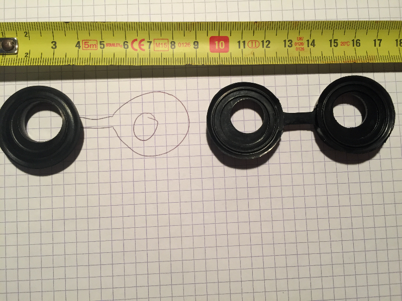

je viens d'acheter une pochette de joints moteur complète et surprise les joints lunettes ne sont pas les mêmes que ceux d'origines.
Voici le joint d'origine (j'ai redessiné l'autre moitié pour voir le sens) :
joint origine
joint origine
Voici la tranche du joint d'origine :
tranche joint origine
Voici le joint neuf :
joint neuf
joint neuf
Voici la tranche du joint neuf :
tranche joint neuf
tranche joint neuf
Voici les deux joints à côté :
Deux joints à côté
Deux joints à côté
Ma question est puis-je simplement couper l'ergo sur le joint neuf ? Ce qui m'inquiète c'est que les deux joints n'ont pas la même épaisseurs et que le bord du joint d'origine est biseauté alors que sur le joint neuf il est droit. Si je ne peut pas utiliser le nouveau joint où trouver le bon car j'ai cherché et, introuvable ????

Alors déjà, quel est le bon joint (mes coupelles sont sans ergot) ? Celui qui possède une lèvre, ou celui qui est plat et strié (5ème photo de Biboumat, joint de droite) ?
Dans la pochette de joint que j'ai reçue, il y a les 2, sans explication, ça va de soi...
Sur le lien envoyé par zamzam le 22/12/2017 (merci !), il est précisé "Joint tiges culbuteurs double sans ergot 435 et 602 cm3 jusque 1973 ", donc j'en déduis que ce n'est pas bon dans mon cas, because les dates. :cry:
Mais ce n'est pas tout...., les méplats doivent-ils être montés vers le haut moteur (ce que je pense, le montage paraissant plus académique) ou vers le bas ? (en forçant un peu, ce qui n'est jamais bon ou recommandé !)
A force de rechercher des infos, j'en ai trouvé une qui précise que les méplats se montent vers le bas pour les 435cc et vers le haut pour les 602cc.... L'auteur parait super bien maitriser son sujet.

Sur ton moteur M28 1985, il faut des joints doubles avec ergot, et ils se montent avec le méplat vers le haut.
Pour les joints de queues de soupapes il y a effectivement des diamètres différents pour l'admission et l'échappement. Blanc ou vert, pas d'importance...

Mais, dis-moi, c'est koi les joints doubles ? Aucun de ceux dont je parlais ?
Et au démontage, les coupelles qui maintiennent les joints n'ont pas d'encoche pour un ergot....

Les joints doubles ce sont les joints dits "lunette". Sur les moteurs d'AZ ou d'AMI 6 les joints sont simples, séparés, pas en forme de lunette.
Si tes coupelles n'ont pas d'ergot, deux solutions : tu montes des joints sans ergot, ou tu changes les coupelles :lol:
Le mieux et le plus simple c'est de mettre des joints sans ergot. Peut-être que sur ton moteur le système a été modifié...
Pour les joints de queues de soupapes, non il n'y a pas de raison, ou alors pour les différencier peut-être. Mesure les diamètres.

monte plutôt le modèle que David montre dans son lien, après si tu à rien d'autre ! monte ceux que tu a . Mais coupe plutôt la coupelle avec une pince
tu fait la place pour l'ergot, et tu les monte avec de la patte étanchéité part sécurité . :salut:
