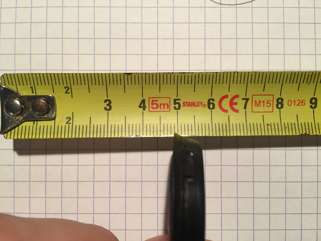

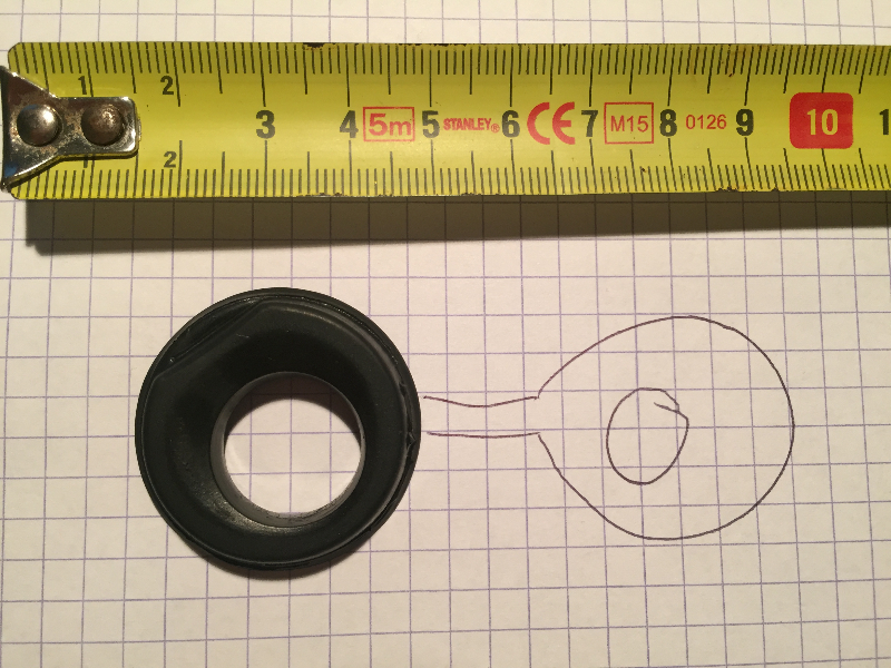

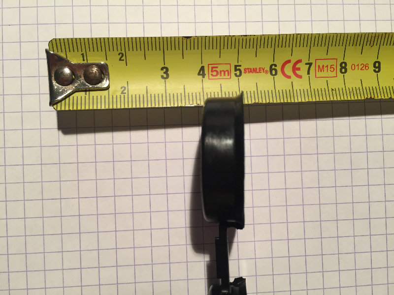

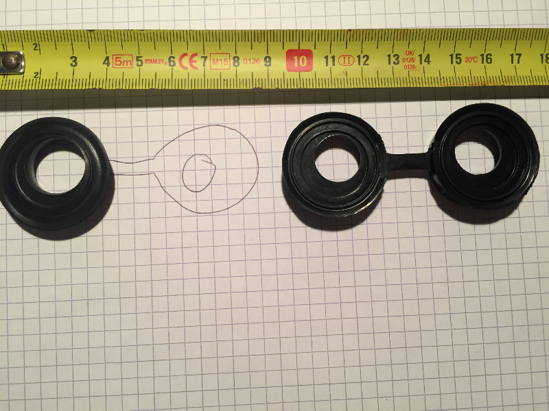

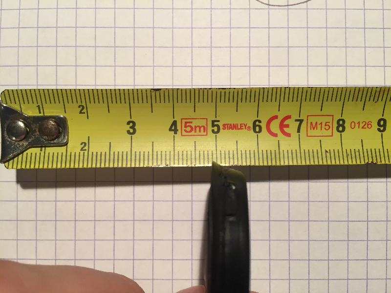

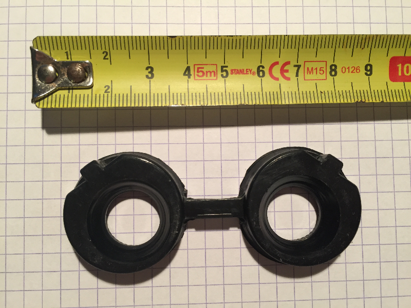

je viens d'acheter une pochette de joints moteur complète et surprise les joints lunettes ne sont pas les mêmes que ceux d'origines.
Voici le joint d'origine (j'ai redessiné l'autre moitié pour voir le sens) :
Voici la tranche du joint d'origine :
Voici le joint neuf :
Voici la tranche du joint neuf :
Voici les deux joints à côté :
Ma question est puis-je simplement couper l'ergo sur le joint neuf ? Ce qui m'inquiète c'est que les deux joints n'ont pas la même épaisseurs et que le bord du joint d'origine est biseauté alors que sur le joint neuf il est droit. Si je ne peut pas utiliser le nouveau joint où trouver le bon car j'ai cherché et, introuvable ????

biboumat a écrit :Bonsoir,
Merci par avance pour vos réponses qui me sont toujours d'une grande utilité.
( réponse a biboumat)
monte plutôt le modèle que David montre dans son lien, après si tu à rien d'autre ! monte ceux que tu a . Mais coupe plutôt la coupelle avec une pince
tu fait la place pour l'ergot, et tu les monte avec de la patte étanchéité part sécurité .
