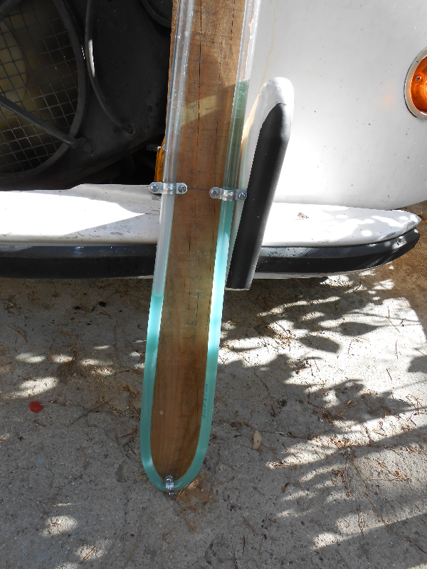

photo du mien (tuyau de 08) fait maison

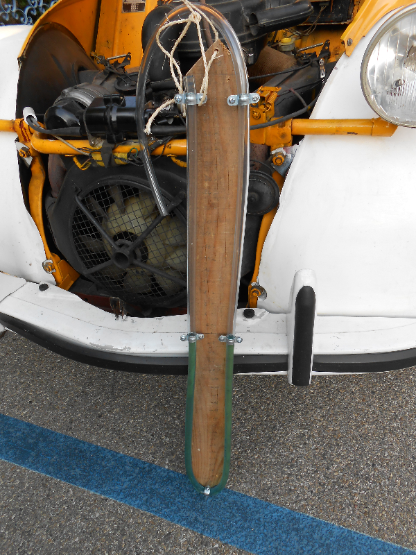

J'ai refait mon reniflard aussi et fabriqué moi-même mon "dépressiomètre" !
viewtopic.php?f=12&t=8875
Si ça peut t'être utile ...

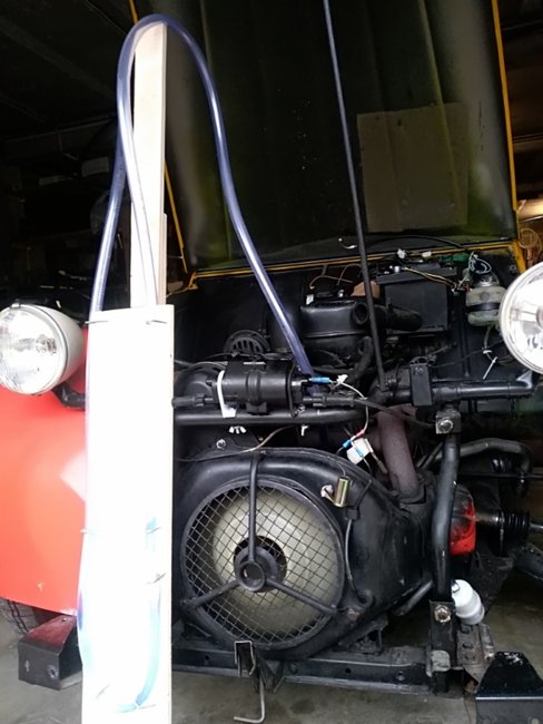

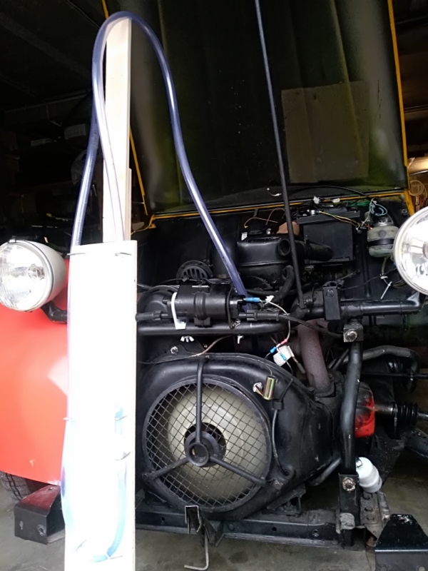

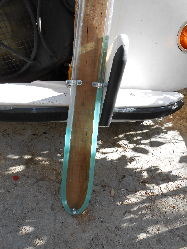

je joins des photos de mon testeur, 1ere question je me demande si mon tuyau qui va à la jauge d'huile est pas trop long?
j'ai mis une longueur de 1m,70 du niveau "0" a la jauge...

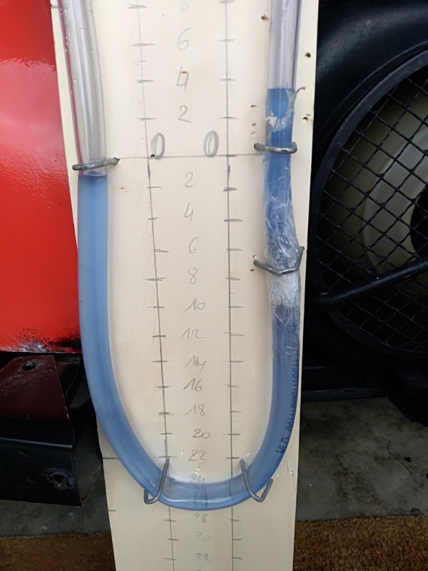

seconde question voilà le résultat au ralenti, et je trouve qu'en accelerant ca ne bouge pas trop...

je ne sais pas si en le raccourcissant cela donneras un résultat différent mais la le reniflard est mort
burton propose un kit pour le reconditionner
et cela donne

Et pourtant je trouvait qu'elle tournait bien ma deuche, mais bon apparement oui d'après ta photo, c'est pas super haut le niveau chez moi...

Je crains que le diamètre du tuyau de ton dépressiomètre soit trop gros. Idéalement il faut un tuyau plastique de 4 à 6 mm de diamètre.
Avant de changer ou réparer ton reniflard refais un essai avec un autre appareil ou modifie le tien.

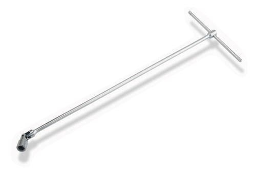

sinon, j'ai recu le kit de renovation, et je me demandais si c'était aisé de retirer le reniflard, sans rien démonter d'autre, je trouve que l'espace pour accéder coté alternateur est très petit... pour ceux qui ont déjà changé le reniflard comment ont ils trouvés le démontage? :shock:
Re: le reniflard 2cv
Pas toujours très facile en effet. Si l'alternateur te gène, démonte-le.
Sinon, avec des petites douilles et des rallonges ça le fait.
Quand tu l'auras retiré, profites-en pour mettre un tuyau un peu plus long sur le retour d'huile, ça pourra éviter des fuites.

dès fois ca vaut le coup d'acheter quelque clef a cardan et les magnetiser histoire de , moi j'ai pas d'alternateur :lol:

donc, j'ai refais mon testeur de reniflard avec un tuyau de diamètre de 8mm intérieur,( en fait l'autre tuyau faisait 10mm intérieur), là au ralenti quelques minutes ca ne bouge pas trop, puis une fois un peu chaud j'accelere tranquillement, par contre à l'acceleration ca monte à 8-10, et meme à 12 à fond...
je dois avouer que j'ai vraiment accéléré à fond, à tel point qu'à un moment ( voila la mauvaise nouvelle) hum hum, j'ai entendu un gros boum!!.... je cours regarder, mon ventilateur a explosé!!!! j'ai tout arreté et tout nettoyé avec un aspirateur, il était en mille morceaux... :| :| :vomi:
bon, c'était un ventilo d'occasion, je ne sais pas trop si le plastique était cuit, en tout cas c'est assez impressionnant!!!
je voulais donc savoir ce que vous pensez de ce résultat?

C'est vrai que le kit semble satisfaisant. Pour revenir aux résultats de mon test qu'en pensez vous (environ 12 avec le moteur accéléré à fond)?

alors,personne pour me dire ce que cela signifie que le niveau du test est monté jusqu'à 10-12 cm? et donc si je dois ou pas installer le kit de rénovation? :shock: 8)
Âge : 67
Yep, yep !
10/12 cm c'est bon, pour le moment ne change rien... Surtout si tu n'as pas de fuite d'huile...
