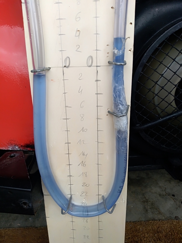

Re: le reniflard 2cv
salut amis deuchistes :D
je reviens à vous, sur l'image du lien ou l'on voit une planche avec un tuyau en plastique et une graduation, j'ai quelques questions:
je voudrais savoir si ce sont bien des centimètres qui sont gradués ?
le tuyau qui ne va pas à la jauge d'huile il va nulle part? :shock:
ce sont en effet des centimetres ,et l'autre bout du tuyau est a l'air libre
photo du mien (tuyau de 08) fait maison

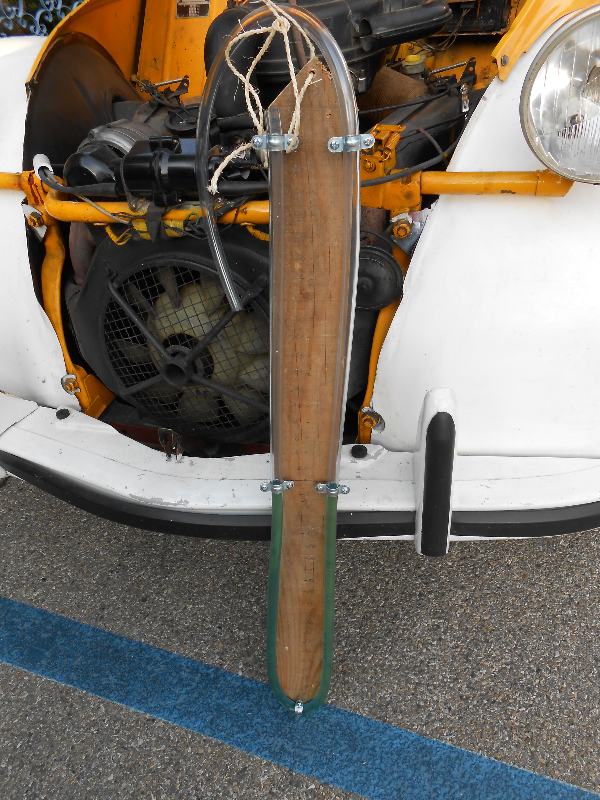

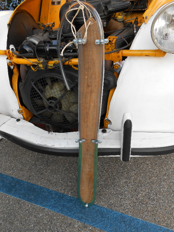

2cv6 1981
- Messages : 17441
J'ai refait mon reniflard aussi et fabriqué moi-même mon "dépressiomètre" !
viewtopic.php?f=12&t=8875
Si ça peut t'être utile ...

j'ai fabriqué mon testeur,avec du contre plaqué, j'attend plus que le tuyau commandé chez un fournisseur à installer dessus...
je vous donnerai des nouvelles de mes tests d'ici peu! :D

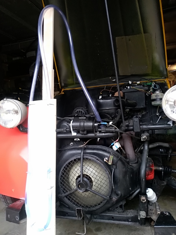

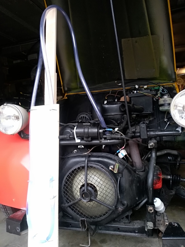

salut les amis deuchistes
maintenant que la deuche redémarre, je reviens ici... :lol: :lol: :lol:
je joins des photos de mon testeur, 1ere question je me demande si mon tuyau qui va à la jauge d'huile est pas trop long?
j'ai mis une longueur de 1m,70 du niveau "0" a la jauge...
seconde question voilà le résultat au ralenti, et je trouve qu'en accelerant ca ne bouge pas trop...
- toutoune
- Messages : 1991
- Ma deuche : AZKA 10/11/1980
je ne sais pas si en le raccourcissant cela donneras un résultat différent mais la le reniflard est mort
burton propose un kit pour le reconditionner
et cela donne
et cela donne
Pour moi ce sont les mêmes
Je crains que le diamètre du tuyau de ton dépressiomètre soit trop gros. Idéalement il faut un tuyau plastique de 4 à 6 mm de diamètre.
Avant de changer ou réparer ton reniflard refais un essai avec un autre appareil ou modifie le tien.
Sinon, il y a un reniflard à vendre là :
https://www.ebay.fr/itm/323097101527?ul_noapp=true
Mais il ne convient peut-être pas à ta voiture....
Bonjour les deuchistes amis
bon, je crois que j'ai une bonne et mauvaise nouvelle...
:shock:
donc, j'ai refais mon testeur de reniflard avec un tuyau de diamètre de 8mm intérieur,( en fait l'autre tuyau faisait 10mm intérieur), là au ralenti quelques minutes ca ne bouge pas trop, puis une fois un peu chaud j'accelere tranquillement, par contre à l'acceleration ca monte à 8-10, et meme à 12 à fond...
je dois avouer que j'ai vraiment accéléré à fond, à tel point qu'à un moment ( voila la mauvaise nouvelle) hum hum, j'ai entendu un gros boum!!.... je cours regarder, mon ventilateur a explosé!!!! j'ai tout arreté et tout nettoyé avec un aspirateur, il était en mille morceaux... :| :|
bon, c'était un ventilo d'occasion, je ne sais pas trop si le plastique était cuit, en tout cas c'est assez impressionnant!!!
je voulais donc savoir ce que vous pensez de ce résultat?
et si c'est déjà arrivé a certains de peter un ventilo comme ca?? j'ose pas imaginer ce que ca doit donner sur la route.... :|
:shock:
alors,personne pour me dire ce que cela signifie que le niveau du test est monté jusqu'à 10-12 cm? et donc si je dois ou pas installer le kit de rénovation? :shock: 8)
- zamzam
- Messages : 6433
- Âge : 67
Yep, yep !
10/12 cm c'est bon, pour le moment ne change rien... Surtout si tu n'as pas de fuite d'huile...
