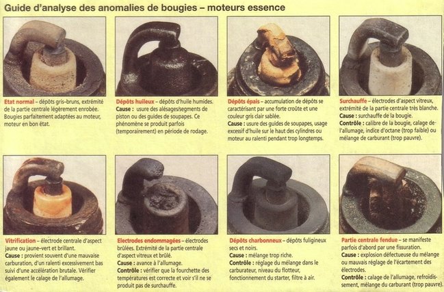

Du coup je participe :wink: j'ai ça sur les bougies
