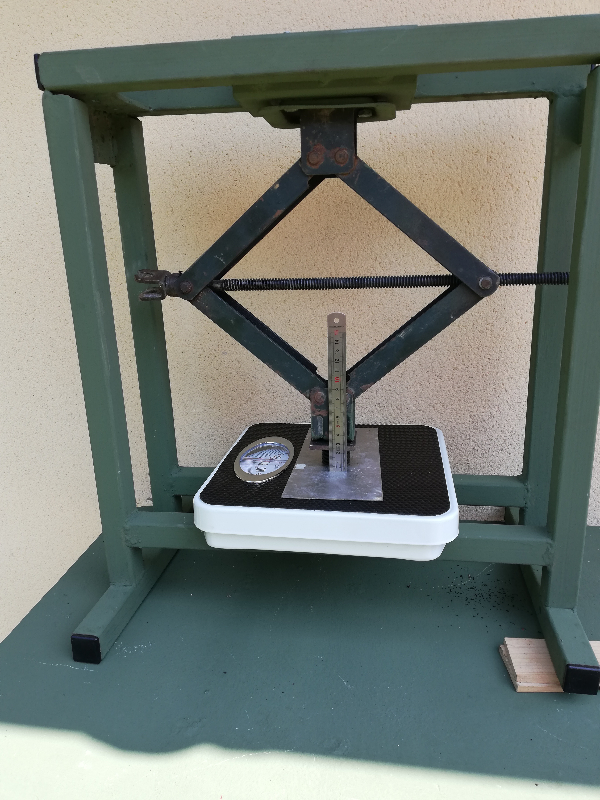

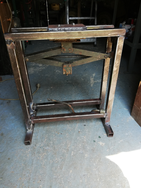

Voilà ma bricole de ce matin :
Une presse pour étalonner les ressorts de soupapes ( entre autres)faites avec de la récup de ferraille et un cric de 4 L.
Elle n'est pas tout à fait terminée, mais il ne manque que le plateau qui recevra la balance mécanique ...et une bonne peinture of course !

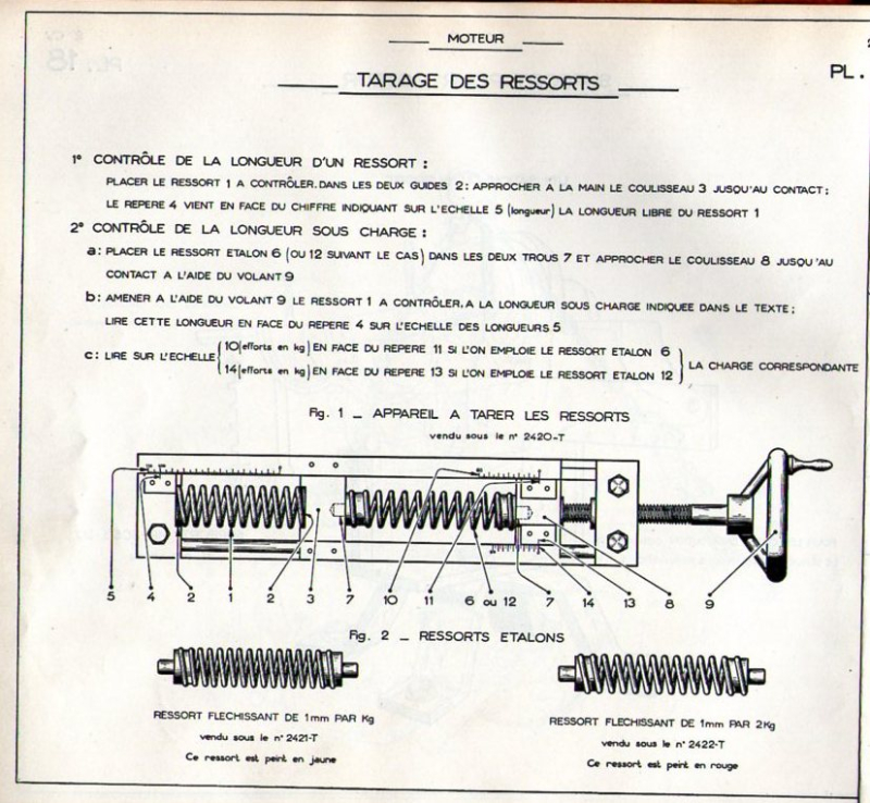

Mais en principe un ressort se contrôle par comparaison avec un ressort étalon.
Voir ci-dessous l'appareil Citroën.

Avec une balance électronique il est impossible de voir le poids en direct. D'où l'utilisation d'une balance mécanique. Dans le tuto de la revue Gazoline de mars 2013 c'est ainsi qu'ils pratiquent :

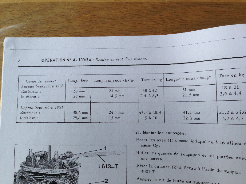

Petite précision ; jusqu'en septembre 1954 il n'y a qu'un seul ressort ; longueur libre : 38 mm -tarage sous 38 à 40 kgs ---> longueur 24 mm-tarage sous 18 à 20 kgs --->longueur 31 mm.
merci Fred pour le tableau récap...

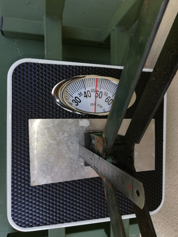

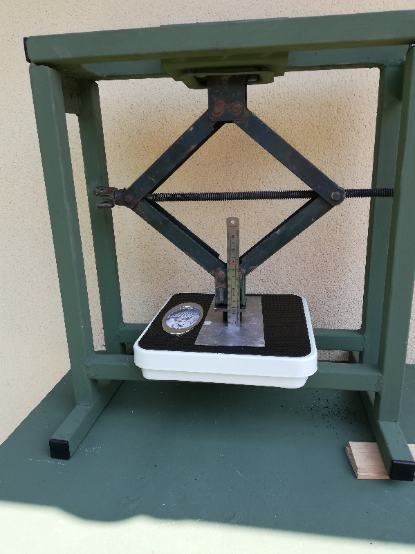

Je viens de terminer d'enc.... les mouches : :mdr:
Sur 10 ressorts extérieurs étalonnés, 6 sont dans des cotes normales, 4 sont avachis et mis au rebut
Sur 9 ressorts intérieurs, 4 seulement sont bons, les autres, à la poubelle aussi...
Voilà, je pense que ce contrôle a son importance au niveau des soupapes et culbuteurs...mais c'est que mon avis :salut:
Ps : les cales en bois , c'est pour avoir le bon niveau de l'ensemble car ma table n'est pas très plane...
