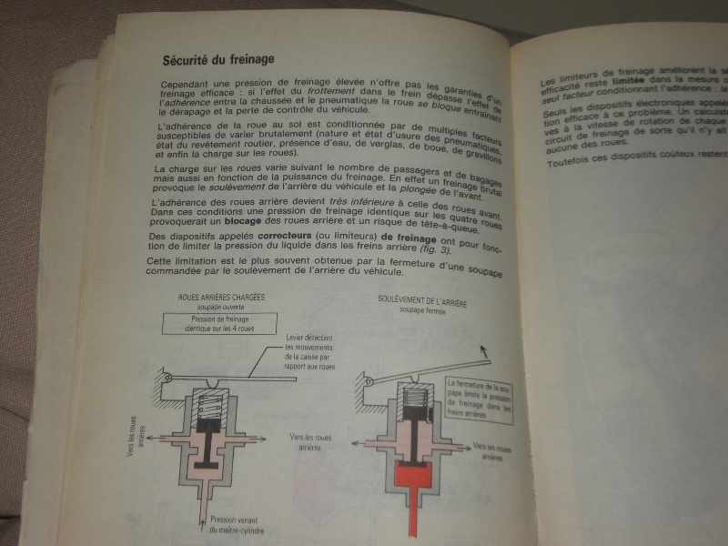

Regarde un circuit de frein ,pour info
:salut: Merci René dès que je récupère titine je fait ça dans les régles :salut:
Et merci aussi à Samy :salut:
Ps. Pour info qu'elle quantité de liquide pour tout purger :???:
