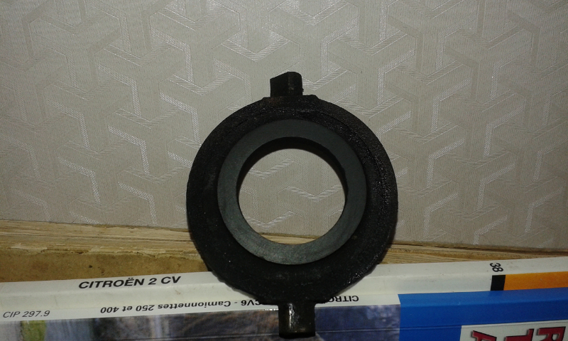

Mon embrayage serait il mort ? les trois doigts du plateau sont enfoncés et je trouve qu'il n'y a pas beaucoup de débattement pour pousser la butée qui est d'occasion .
Quels sont les problèmes d'après vous ?
Peut être vaudrait il mieux que je remonte l'embrayage à diaphragme ? et redémonter l'ensemble moteur/boite pour la 3ème fois (et j'espère la dernière)!

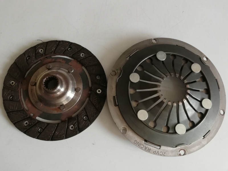

Voici déjà les pièces que j'ai monté :

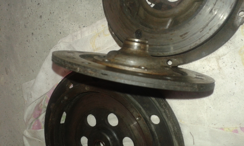

C'est les bonne pièces mais elle son usé , ta butée me parait HS , la photo n 3 le mécanisme la glace de friction et toute marquer ( rayer) :non:
la photo 5 le mécanisme a était poncé ,ou c'est la photo qui fait cette effet.!!

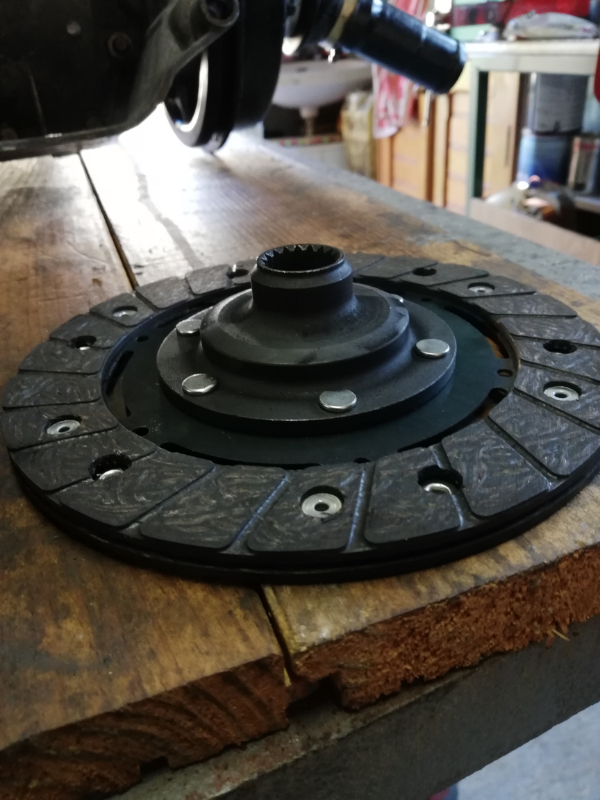

La butée HS , je suis d'accord, le disque rayé, c'est pas celui là que j'ai monté, j'en avais un autre, celui de la dernière photo, en bien meilleur état. J'ai poncé au 1000 à l'eau le mécanisme, c'est pour cela qu'il brille sous la photo .
Peut être devrais je garder la 2nde BV et mettre l'embrayage neuf que j'avais sur la 1ère BV , que voici :

A ok !! c'est dernière photos ,le disque et mécanisme son ok ,mais il faut savoir , il te faut impératif une butée a bille ,sur un diaphragme.
Déjà que c'est de la merde c'est diaphragme en remplacement du 3 doigts, mais bon !! il y en a qui fonctionne ,je généralise pas .

la mécanique faut être méthodique , les première photos que tu montre disque mécanisme rayer, l'autre poncé ,butée HS.
