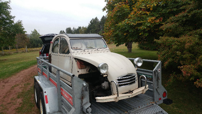

Je me présente Jean-Francois, 53 ans, vivant au Nord de Montréal au Québec.
Fier nouveau propriétaire d'une AZA 1964 avec tout ce qu'il faut pour me donner des sueurs froides :enerve2:
Un beau projet,. à 90 % originale et même les planchers sont encore en bon état! Par contre la galère commence quand on sait que sont précédent chevalier servant ne savait pas quoi faire de la belle... pièce en filetage DOT, montages à l'envers et non respect des couples de serrages.... Pas sa faute, il resaure de l'américain ayant une mâle attitude et non une délicate ( mais ah combien revencharde) petite francaise en manque de soins. Inutile de dire son besoin criant d'amour! :france:
Brefle, une AZA donc, mais sauf US/CAD puisque la belle est une des trois dernieres en circulation ayant son équipement grand froid et ses calibrages english....
compteur en Miles, réservoir de 3 gallons US (mazette!) bitognaux de cable S pour Starter, C pour Choke ( étrangleur), motage de serie en 12 volt et un chauffage assé unique a l'aide d'un troisieme cylindre de combustion essence, monté transversale aux deux ailes. Sa prise d'air elle aussi est assé unique car elle se fait via un manchon dans l'avant de l'aile droite. Reste a voir comment tout ca va se goupiller car le vendeur ne savait meme pas que ca venait avec le puzlle, du genre " tu veux la boite dans le coin?" YOU BET!!!! :clap:
Re brefle, beaucoup de boulot, le moteur vient de revenir à la vie après un mois d'effort alors c'est bon signe pour la suite.
Ah! et un truc vraiment bizarre tant qu'a y etre.... c'est un moteur de 602 dans un corps de 425... ben oui Citroen en a fabrqué qq uns alors tant qu'a y etre ben j'en ai un aussi! Bonjour la galere pour les pieces! ils avait de l'imagination les mécanos de l'époque!

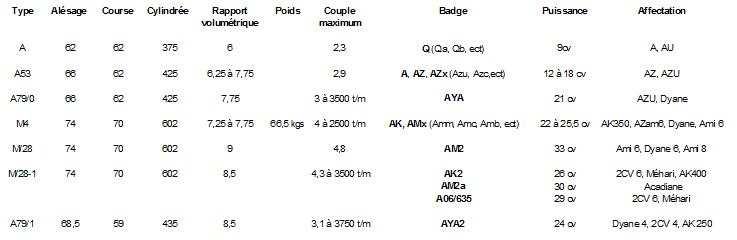

Ton moteur : un 602 dans un corps de 425, je pense que c'est un moteur M4 d'AMI 6. Extérieurement il ressemble beaucoup au 425 des AZ série A.

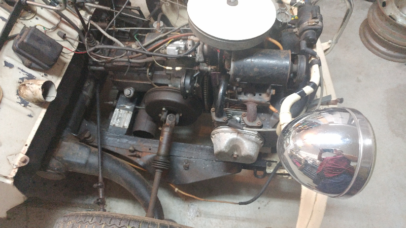

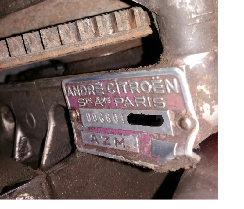

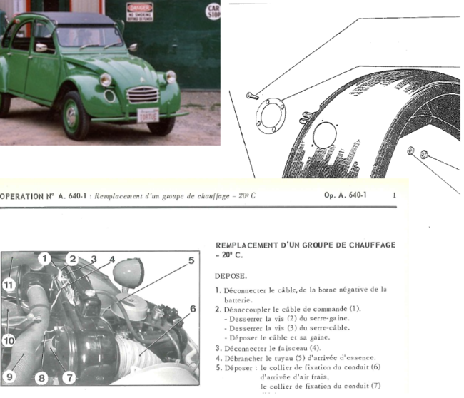

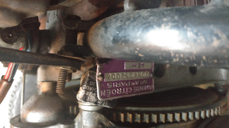

Rebonjour!
Effectivement Fred c'Est en plein ca!
les page 640.3 sont encore plus précises (voir images)
Je vais prendre de plus amples photos du cylindre en fin de semaine si ca interesse!
A ce propos.... pourquoi une étiquette moteur violette? la spécificité du moteur?
Vous remarquerez la poupie moteur.... petite comme une 425; autant de pales qu'une 602 mais avec une poulie de generateur en metal a l'arriere!

Ça ressemble quand même fichtrement à un 425 ou un 435 ... :???:
Filtre à air type Sahara ; plaque moteur AZ M normalement c'est un A53 425 ... :???: :???:

tout a fait ZamZam!
de l’extérieur c'Est a s'y méprendre.... d’après mon garagiste "Fitzkback garage", un spécialiste 2cv affilié au club méhari Cassis, la seule manière de reconnaître de l'extérieur serait de mesurer la largeur du moteur entre les sorties de G/D de combustion et soit un coup de fils aux Europe soit un calcul savant permettant de connaitre la taille des chambres de combustion que seraient plus grandes....
l'évidence quoi! surtout pour un néophyte comme je suis!
Sinon c'est du retro-fitting limite essais erreur.... sachant que le transport d'une pièce coûte plus cher que la pièce à cause de la distance.... je vais tout faire pour commander du premier coup! :D

Merci pour les photos , pour moi c'est le 425 grand froid d'origine avec la poulie derrière le ventillo , la dynamo 12v et l'araignée avec la patte . Je suis pas un grand spécialiste mais si le diamètre du carbu est en 28 sur l'araignée il est d'origine en 425 et pas en 602 si un jour tu déculasse mesure le diamètre des pistons le 425 alesage 66 et le 602 74 j'ai du mal a croire que les diametre des cylindres rentre dans le bati du 425 l'alesage fait 80 il n'y aurait que 3mm de matiere .
Si tu ne l'as pas catalogue pieces detachees Citroen 68 avec les elements grand froid => http://piecesdetachees2cv.free.fr/2cv/2cv%201949-68.pdf
Attention a tes commandes de pieces car c'est souvent de la me.....
ta plaque et la couleur sont bonne comme le mien
et si tu demonte le collecteur d'air essaie de faire des photo surtout au niveau de l'ouverture de la courroie , j'ai cherché en france toutes ces pieces pour la transformations dynamo externe d'origine sans succes.

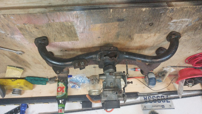

je crois qu'il faut imperativement que tu determine ton type de moteur , sans deculasser tu peux mesurer la course en enlevant une bougie et en mesurant la course du piston (par exemple une paille et un repere fictif sur la culasse) selon le tableau des moteurs.
donne les infos exactes pour que les experts puissent t'aider, centrifuge , non centrifuge , diametre carbu araignée , modele carbu exact, type bougies ,allumage electronique , allumage traditionnel avec masselotte avance de 425 / 602 ce ne doit pas etre les mêmes.
Fred
Âge : 58
Re: Cuvée québécoise saluts à tous!
Donne nousi le diamètre des tubes de la tubulure admission échappement, et l'entraxe entre les sorties des deux culasses.
Avec ça, on peut différencier un 425 d'AZ série A et un 602 d'AMI 6.

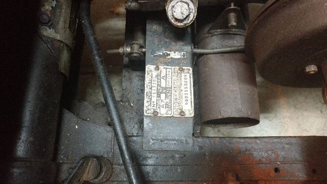

Mais la plaque moteur indique effectivement un 425, et la plaque châssis une AZ série A. Le n° que je lis : 1643302 correspond bien à une AZ série A de 64/65.

Pour ce qui est du moteur ; je commence sérieusement a abonder dans le sens de Fredo; le fameux ventilateur qui m'intrigue tant est d'apres le livre des pieces la ventilo AZA-A 6 pales avec la poulie de generateur en metal Az-241 1B

jfcoquart a écrit : Pour ce qui est du moteur ; je commence sérieusement a abonder dans le sens de Fredo; le fameux ventilateur qui m'intrigue tant est d'apres le livre des pieces la ventilo AZA-A 6 pales avec la poulie de generateur en metal Az-241 1B

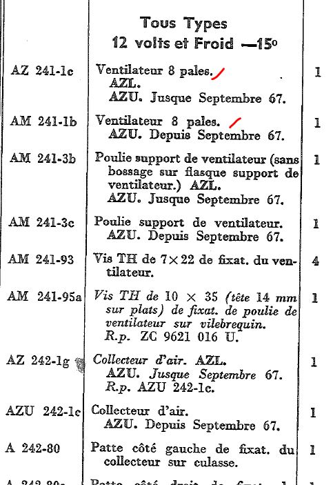

Ce ventilo à 8 pales avec la poulie, c'est à partir de septembre 1967 et il était monté sur les Dyane export qui étaient en 12 V avec un alternateur, alors que la Dyane en France était encore en 6 V avec une dynamo en bout d'arbre, jusqu'en mars 1968.

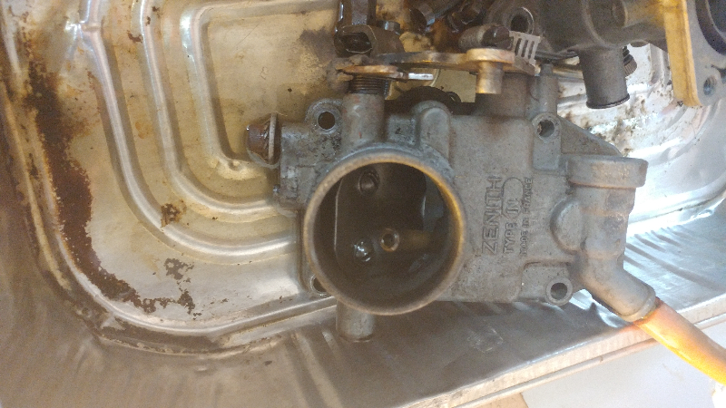

Est-ce que ton carbu est un 28 ou un 30 ?

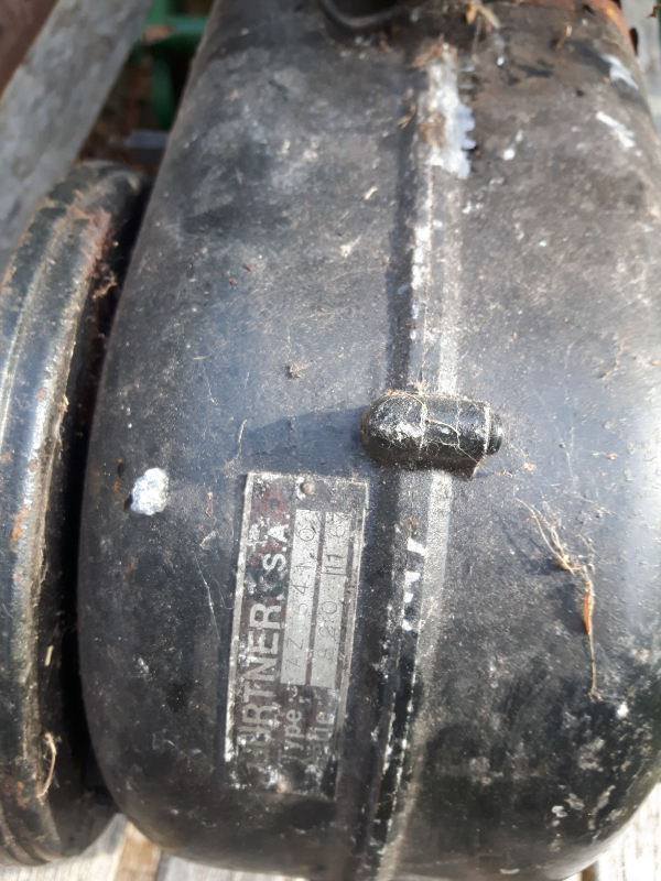

Je pensais que ce chauffage Gurtner servait avant le démarrage pour réchauffer le moteur mais l'alimentation en essence doit être derrière la pompe a essence avec un Y , si le moteur ne tourne pas, pas d'arrivée d'essence ou alors il fallait pomper avec l'amorceur manuel sur la pompe ? vendu a l 'epoque 550 F c'est 10% du prix de la voiture

Oui, je l'ai aussi. Dans mon catalogue c'est la page 130 !
J'ai écrit 6 pales par erreur, j'ai rectifié.
Mais les AZ 12 V n'étaient pas vendues en France. A l'export seulement.
