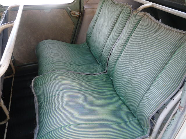

siege ar.JPG (99.15 Kio) Vu 6758 fois
siege av.JPG (96.5 Kio) Vu 6758 fois

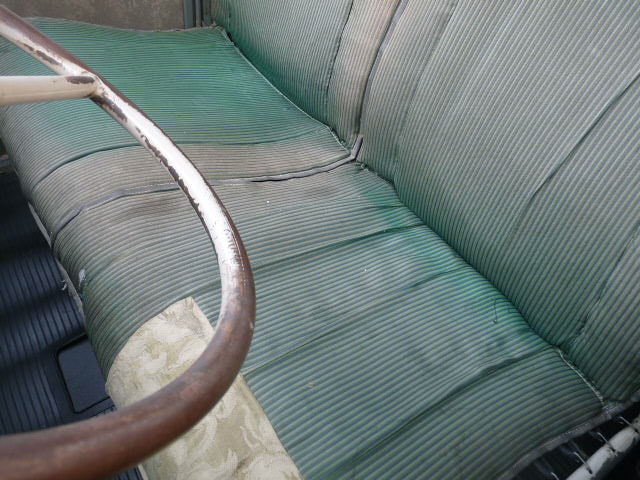

D'après le vendeur, sièges sont d'origines, d'après les factures et les photos, les élastiques ont été changés.
La capote semble propre, et le vendeur m'as dit qu'elle à été remplacé mais pas par une neuve :wink:
Je peut vous mettre les factures des différentes pièces achetées, ça vous parlera sûrement plus qu'à moi :D

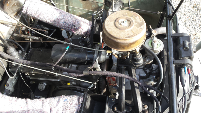

Quelque chose m échappe mais a vérifier , il a changé le châssis mais la photo ne montre pas les 4 brancards latéraux , peut être les a t il soudé après cette photo mais quelque chose me dis que c est un debut de resto abandonné suite aux travaux de soudure a faire.

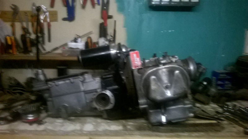

Pour le moteur c un 425 mais pas le 18cv , le 12 voir reniflard donc pour les 500 premier kilometres en 2cv privilégie le plateau

Intérieur à refaire, capote à changer à plus ou moins brève échéance, planchers à revoir, supports des butées de suspension à remplacer, peinture de la carrosserie à prévoir également, plus pas mal d'autres inconnues ( pneus, freinage, etc), notamment au niveau mécanique, 4500 euros, moi je prends pas ! trop cher :non: J'en proposerais 3000...au plus 3500. Mais tu fais comme tu le sens bien sûr...même si tu es dans le domaine de "l'achat plaisir" il vaut mieux tant qu'à faire que le jeu en vaille la chandelle !

Fredjojo a écrit : Pour le moteur c un 425 mais pas le 18cv , le 12 voir reniflard
Tu peux développer un peu sur le reniflard?
C'est le "réservoir" d'huile moteur?
Je vais me renseigner sur les brancards qui ne sont pas en place sur la photo. Ce sont des pièces à souder obligatoirement pour remonter la carrosserie non?
Donc si la voiture "Passe au CT" c'est pas trop envisageable qu'elles n'y soit pas?
D'après la liste de pièces achetés, les freins semblent neuf. Qu'en pensez vous?

Fred ne te disais pas qu'il fallait changer le reniflard, il faisait le constat simplement que cette 2cv avait un moteur de 425 cm3 de 12 cv reconnaissable à son reniflard: le 12cv https://i.ebayimg.com/images/g/bEEAAOSw ... -l1600.jpg ...
le reniflard des 425 cm3 de 18 cv est différent ; https://i.ebayimg.com/images/g/qpgAAOxy ... s-l500.jpg
Ces reniflards sont basiques et n'ont rien à voir avec celui dont tu as posté le lien qui est un reniflard de 2cv plus récente, 602 je pense.
Autre point de différenciation entre le 425 12 cv et le 425 18 cv , c'est le collecteur d'échappement : maintenu par 3 écrous pour le premier et 4 pour le second...Sur la photo du moteur que tu montres, c'est un 425 cm3 de 12 cv.

Donc le moteur coïncide bien avec le modèle et l'année de la voiture :pouce:
Et 12CV ça se traîne :)
Messages : 3697
Re: Future deuchiste en Lorraine
kn90 a écrit :Ok ça commence à renter :D
Oui surtout dans les côtes un peu longue , le 12cv est un peu poussif, faut pas s'attendre à plus de 75 kmh, le 18cv permet 85 kmh sur le plat, 90 dans les faux plats descendants et il est un peu plus nerveux dans les montées, mais faut pas s'emballer, ces 425 cm3 ne sont pas des foudres de guerres ...

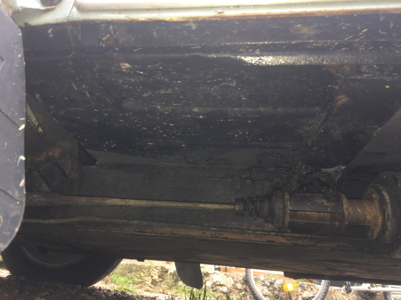

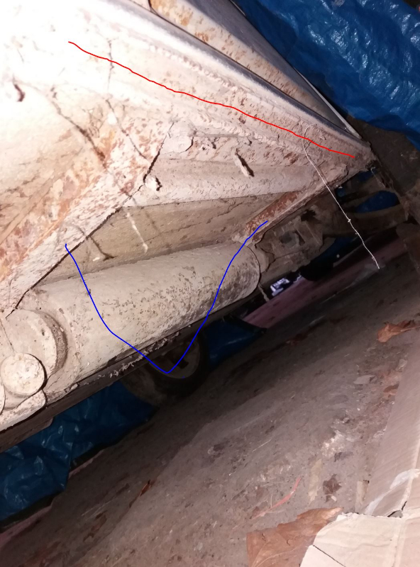

Pour les brancards , je suis sure a 100% que le contrôleur ne voit pas qu'ils sont manquant car ils disparaissent sur les plus récentes , les planchers étant plus renforcé enfin je crois ?.Mais pour la tienne ils doivent etre present ( en bleu) .
Prends une glace pour inspecter toute la longueur des bas de caisse ( en rouge ) , s'ils sont troué il faudra les changer et si pour certain c'est facile pour d'autre cela devient un cauchemar mais il sera trop tard pour faire demi tour,1000 bornes en plateau ca fait un bout , essaie d'avoir des infos sur celle la elle est plus près car negocier par tel c'est une chose mais comme il sait que tu viens de loin , s'il change d'avis t chocolat.

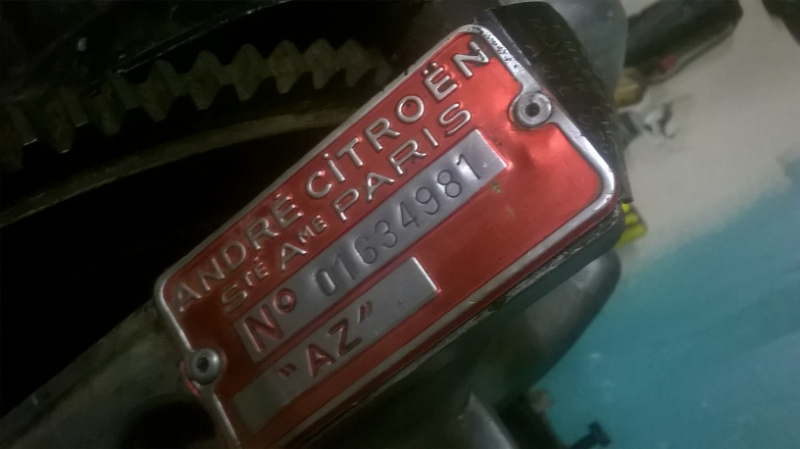

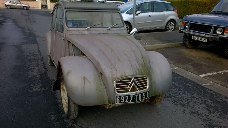

Sinon, premier contacte avec le vendeur de la 2cv 62'
C'est une AZ!
J'ai pas eu plus d'info pour l'instant :wink:
La suite demain normalement.. En espérant qu'il arrive à m'envoyer quelques photos :gnark:
:tchin:
Âge : 58
Oui, en 1962, le type "mine" écrit sur la carte grise c'est normalement AZ 2 ch.
Au point de vue commercial il y a l'AZ, l'AZL et l'AZLP.
L'AZL est la version "luxe", avec baguette alu sur le capot, les bas de caisse, les ceintures de caisse et le pare-choc arrière.
L'AZLP a en plus une porte de malle.
Quoique je ne suis pas certain que la 2 CV avec capote longue soit encore fabriquée en 1962. :???:

kn90 a écrit :J'ai pas encore réussi à déterminer l'apparition de la porte de malle... mais j'ai l'impression que c'est devenue série sur toutes les AZ un peu avant l' arivée du nouveau capeau... mais je me trompe sûrement :roll:
Ma 59 est une AZL avec capote longue.
J'ai regardé dans le bouquin de Sabatès, sur lequel il y a quand même pas mal d'erreurs : il donne des numéro de série spécifiques au AZ sans porte de malle jusqu'en 1967.
Mais c'est faux, parce qu'il n'y avait pas de numéros particuliers pour les voitures avec ou sans porte de malle. Mais la date de 1967 est peut-être bonne quand même....

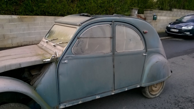

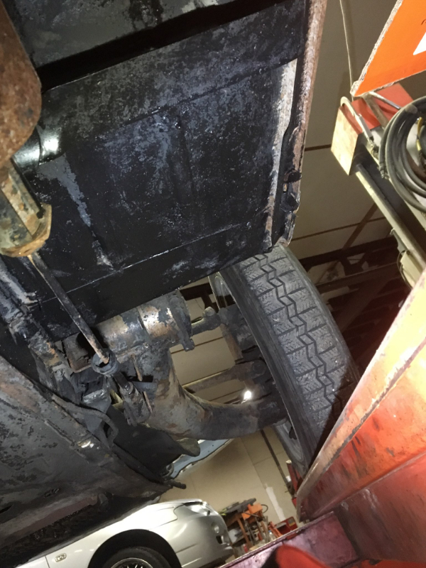

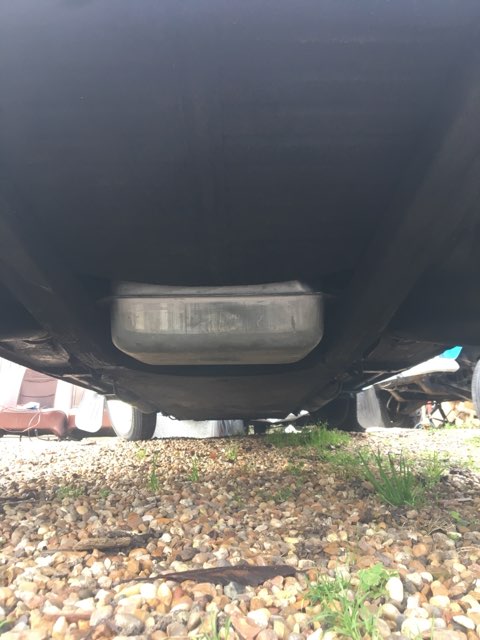

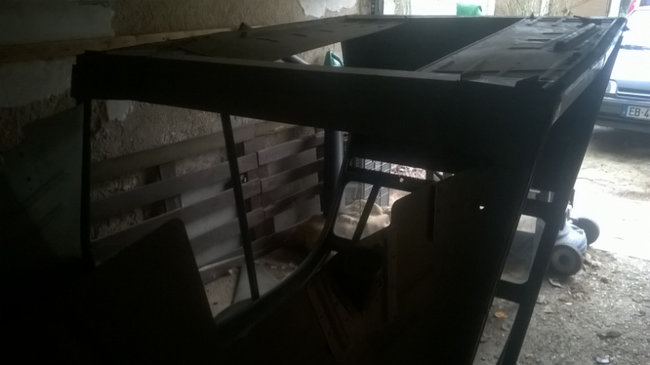

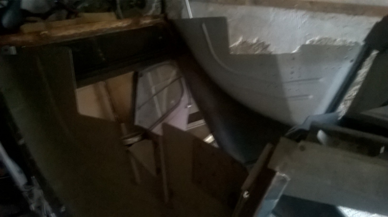

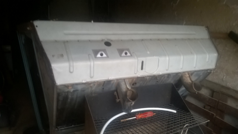

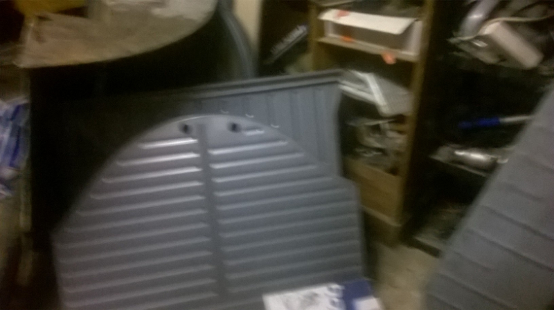

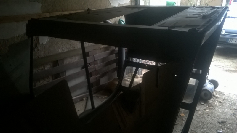

J'ai eu plus d'info pour la 62...
Il y a encore énormément de boulot dessus, notamment soudure...
La voiture est démonté, il y a pas mal de pièce neuve ou remplacé, mais je pense qu'il en manque encore beaucoup...
Il s'en sépare car trop compliqué pour lui de faire les dernière soudues qu'il estime à un ou deux jours de boulot..
Les deux premières photo sont de 2016, lorqu'il l'a recuperé:
Le reste c'est la où il s'est arrêté...
C'est compliqué pour moi d'évaluer l'ampleur du boulot fait et restant...
Messages : 3697
Si :
1: tu as la place pour caser le châssis , les pièces amovibles, la caisse
2:tu as le temps de stocker tout ça
3: tu peux faire des soudures importantes et qui nécessitent un réel savoir faire ( je parle en connaissance de cause pour l'avoir fait sur mon Azam),
4: tu as l'argent pour éventuellement faire faire les travaux de soudures par un pro ( en fonction du temps passé, peut atteindre 1000 à 2000 euros)
5: tu es prêt pour quelques galères et quelques surprises inérantes aux 2cv
en fonction du prix d'achat qui ne doit pas dépasser 1500 euros dans cet état, tu peux tenter le coup .
Avant renseigne toi sur l'état du châssis et du moteur bien que ce soit moins problématique pour ce dernier bien que les pièces majeures en bon état pour moteur de ces années là, ça reste difficile à trouver. :salut:
Si tu veux mon avis perso : pour quelqu'un de néophyte en restauration, l'état de cette voiture a de quoi en effrayer plus d'un , et si j'étais dans ce cas, je renoncerais à ce projet pour essayer de trouver une Deuche entière à démonter soi même pour savoir où aller...
Bon courage
