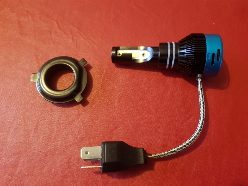

En cherchant un peu sur le net j'ai trouvé ces ampoules : https://www.amazon.fr/gp/product/B07C3L ... UTF8&psc=1
Elles sont livrées dans un emballage très bien protégé :
Avec collerettes "H4" amovibles :

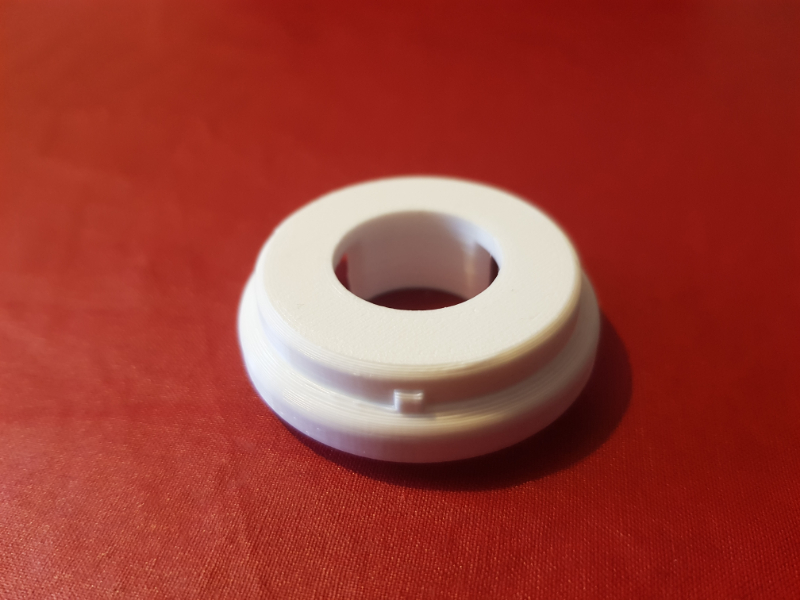

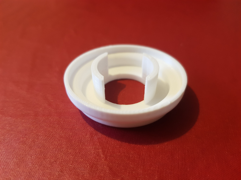

J'ai dessiné et imprimé des collerettes "CE" :

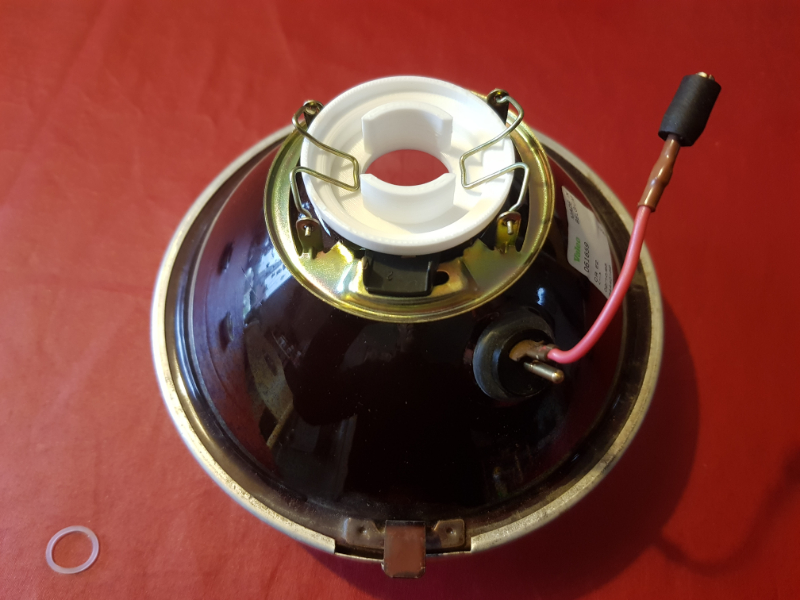

Installation sur une parabole "CE" :

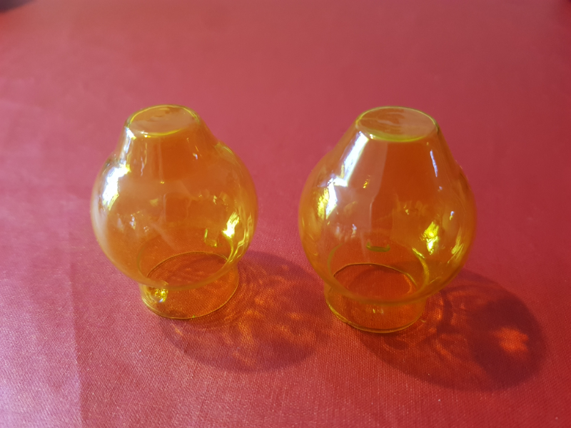

En attendant je vais modifier mon montage pour ajouter des bulbes jaunes de ce genre, ce qui permet de préserver l'aspect "d'époque" :

J'ai modifié le dessin de la collerette pour ajouter un ergot bloquant la rotation, suite des essais et des cogitations demain, après impression ! :pense:
