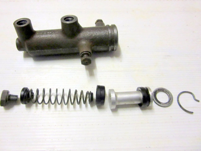

Je viens de recevoir la collerette : heureusement que le passage du tube est le bon car pour le reste....
Sur 3 achats un seul donne entière satisfaction il faudra que je m'habitue, du coup je vais remonter le maitre cylindre d'origine.
Pierre
