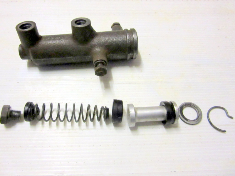

Je viens de recevoir la collerette : heureusement que le passage du tube est le bon car pour le reste....
Sur 3 achats un seul donne entière satisfaction il faudra que je m'habitue, du coup je vais remonter le maitre cylindre d'origine.
Pierre

Finalement j'ai décidé de changer la totalité du système de freinage.
Donc quel liquide de frein choisir? j'ai vu l'ensemble des produits proposés mais pour ce véhicule qu'est-ce qui est préférable?
Merci du conseil.
Pierre
Âge : 58
Re: Restauration 2cv AZU 58
Sur les deux dernières voitures que j'ai rénovées, une AMI 6 de 1962 et une 2 CV A de 1950, j'ai mis du liquide silicone, DOT 5, et j'en suis content.
Les autres sont toujours au liquide "classique" DOT 4, mais il faut le changer tous les deux ans. Je ne crois pas que le DOT 5.1 soit d'un grand intérêt sur une 2 CV.
Je ne parle pas des freins à disque, vous l'avez compris. :D
