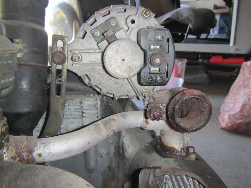

je me suis attaqué au moteur :enerve2:
Mon soucis, c'est quand je le fait tourner à la main, il fait presque un tour et bloque sur un point dur, je n'ai pas forcé dessus. alors qu’avant le démontage de la voiture il tournait normalement
Au démontage de l'araignée, il y avait pas mal de dépôt et de rouille qui sont tombés de la pipe d’échappement, je suppose donc que ces dépôts ont du tomber dans le conduit de la culasse.
Alors comment procéder sans démonter les culasses?
je pensais envoyer un coup de soufflette par le trou des bougies pour évacuer ces saletés qui m empêchent de tourner rond.
puis envoyer du dégrippant w40.
dois je démonter les couvres culasses avant ?
enfin bref, que me préconisez vous de faire? sinon je ferais un échange standard

Quand on voit l'état général de ton moteur sur les photos : aluminium des cylindres très oxydé, rouille du collecteur... c'est un moteur qui n'a pas tourné depuis longtemps et qui a peut-être été mal stocké.

oui , en effet pas tourné depuis 2006.
je viens de déposer les caches culbuteur, j'ai soufflé dans les pipes et trous de bougies.
donc il tourne au 3/4 de tour.
ensuite je viens de voir que côté gauche, la soupape d'admission se lève, mais pas l’échappement et coté droit, c'est le contraire

le w40 à l'air d'agir, maintenant je fais le tour entier, manque juste 1 cm, la soupape d’échappement gauche fonctionne à nouveau, manque plus que celle de droite.
donc je vais voir, mais c'est particulièrement propre au niveau des culbuteurs, pas de dépôt gras, rien.
en regardant à l’intérieur les pistons ont juste une légère couche de noir, enfin de ce que je peu voir.
Le deculassage, ça m'a l'air assez compliqué à faire, je vais voir si je trouve quelqu'un pour m'aider

victoire, il est débloqué, on sent m^me l'air à travers le trou des bougies :D
du coup j'ai mis de l'huile moteur dans les cylindres

Moi je pense çà doit être la rouille qui et tombé dans le conduit des soupapes , et a coincé la fermeture dune soupape le bossage du piston
bloqué sur la soupape ouverte,. :pense:
Mais je crains aussi que vu la merde dans le cylindre ,les segments soi aussi dans le meme état ,! griper dans le piston
JE pense comme bob ,le mieux et de déculasser contrôler tout çà. :salut:
Re: point dur moteur 2 cv
je pense que vous avez raison .
en fait c'est au moment où j'ai mis du w40 sur l'axe des culbuteurs que cela s'est débloqué. la tige des soupapes est brillante sans aucune trace de rouille.
il y avait bien des dépôts dans un cylindre, quand j'ai soufflé, il est sorti pas mal de crasse.
après avoir mis de l'huile, j'ai soufflé à nouveau, l'huile est sorti comme si elle était usagé, ce qui me parait normal puisque j'avais injecté du w40 dedans
je recommencerais l'opération encore, tant que l'huile ne sort pas propre.
une question; si je le démarre comme ça, les dépôts vont ils s'évacuer et bruler?
