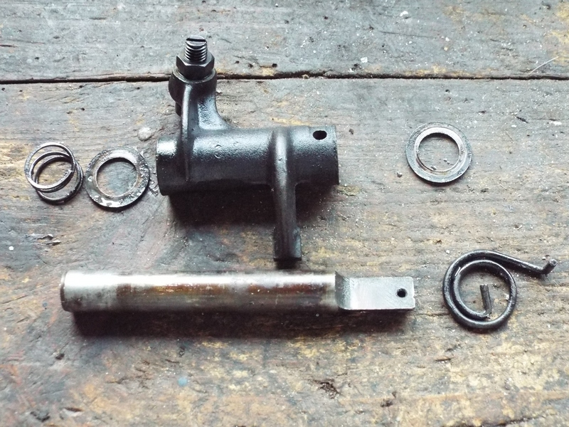

Faut ôter le ressort, en bas sur ta photo, qui fait aussi office de goupille, puis du chasses l'axe vers le haut.
