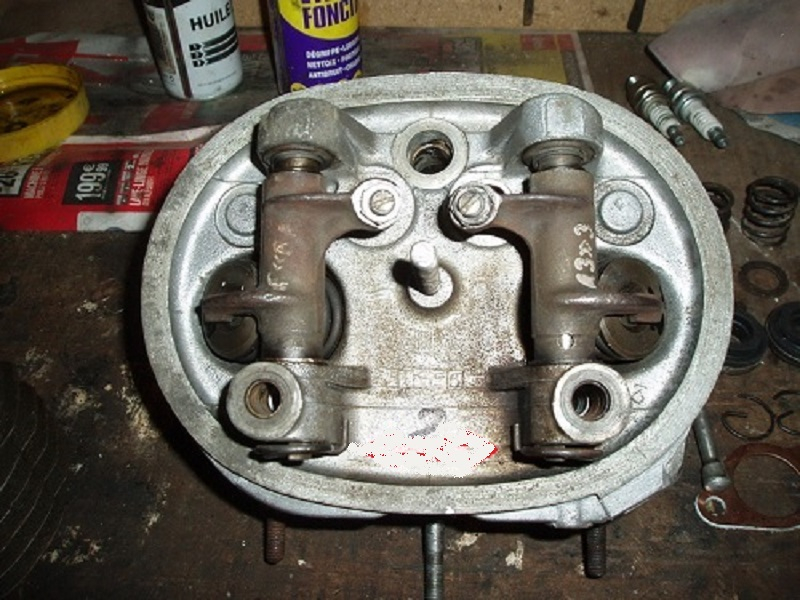

Bonjour à vous tous,
Pouvez-vous m'indiquer comment déposer les axes de culbuteur sur ce type de culasse, 2CV AZU 1958 ....
Merci-d'avance

par bob41 »
Faut ôter le ressort, en bas sur ta photo, qui fait aussi office de goupille, puis du chasses l'axe vers le haut.

par JC 34 »
Merci Bob pour cette réponse, :mercibob:
