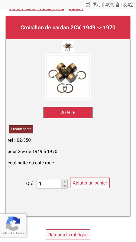

Merci Renato. Si je résume il y a un cardan en 2 parties sur chaque roue avant, et chaque partie contient un croisillon qui serait responsable du jeu excessif ?
La pièce de la photo correspondrait alors ?
Re: Cardan défectueux 2CV AZAM
Stendhal64 a écrit :Merci Renato. Si je résume il y a un cardan en 2 parties sur chaque roue avant, et chaque partie contient un croisillon qui serait responsable du jeu excessif ?
La pièce de la photo correspondrait alors ? Screenshot_20190330-184254_Firefox.jpg
Hello :salut:
Oui en fait pour bien faire tu aurais 4 croisillons à vérifier, deux sur la transmission de droite et deux sur celle de gauche, qui se décompose en un croisillon côté boite de vitesse et un croisillon côté roue.
L'usure des croisillons se porte sur ceux côté roue qui sont le plus exposés aux conditions de circulation, surtout pour ton Azam car ils ne sont pas protégés du sable et autres facteurs corrosifs comme sur la mienne : C'est pour cela que je t'ai conseillé de changer les deux croisillons côté roue, à 20,50 euros le croisillon, ça vaut peut être le coup de changer les deux...Pour ceux côté boite, bein , tu attends de voir le résultat une fois changé les croisillons côté roue si tu veux pas t'embêter à tous démonter dans un premier temps...c'est pile ou face...
Pour la photo que tu montres, c'est bon.

Ok merci beaucoup ! Je vais suivre ton conseil Lucky et en acheter 4 pour tout vérifier. Il faut compter 2h00 pour démonter un cardan c'est ça ?
