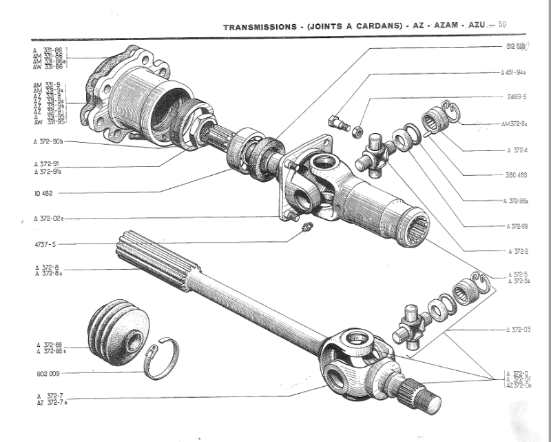

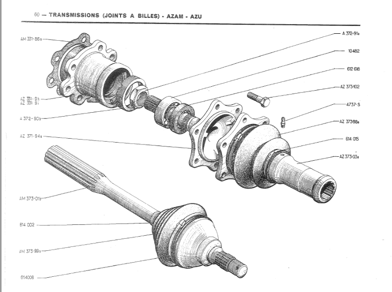

Déjà voici deux schémas ; quels cardans as tu ?
Celui ci :
ou celui là :

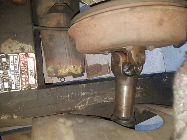

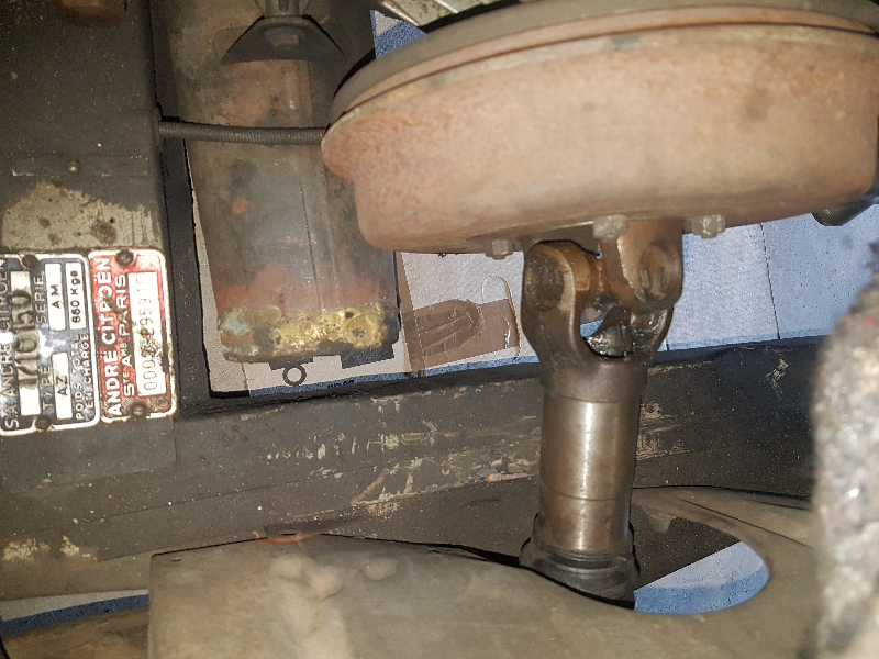

Photo cardan
Photo cardan
Messages : 11459
Re: Cardan défectueux 2CV AZAM
A oui 64 , c'est simple croisillons , elle son plus dure a trouver ,part contre tu peut faire changer simplement les croisillons
moi perso je change que le coté qui merde. pose la question au garagiste ,sil est correct ,il te conseillera bien . :salut:
la photo on vois pas le coté boîte.

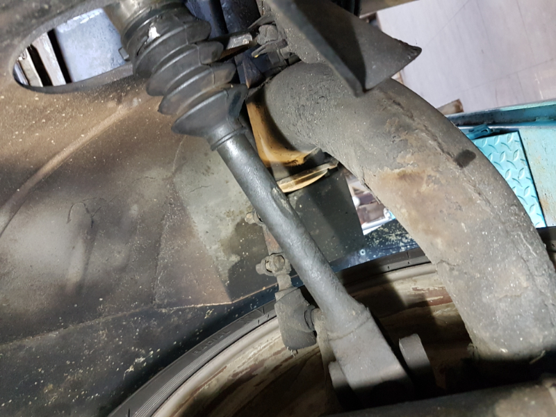

Voici une autre photo du cardan si quelqu'un sait reconnaître le modèle... Mon garage est loin de mon domicile alors si je peux arriver directement avec la pièce...
Merci !
Cardan BV
Cardan BV
Messages : 11459
C'est un cardan simple croisillon ,si tu a du jeux sur le croisillon coté tambour, faut le démonté sur la voiture( sur place)
si c'est du coté roue, tu peut déposer la demie cardan et la porter chez ton mécano changer le croisillon.
Mais bien sur faut être sur que le jeux soi pas sur les deux croisillon, sinon comme dit lucky faudra changer les deux . :salut:

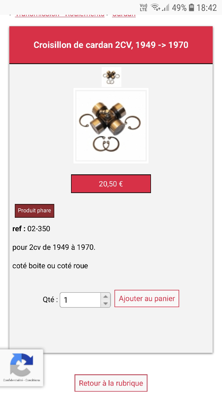

Merci Renato. Si je résume il y a un cardan en 2 parties sur chaque roue avant, et chaque partie contient un croisillon qui serait responsable du jeu excessif ?
La pièce de la photo correspondrait alors ?
Messages : 3687
Stendhal64 a écrit :Merci Renato. Si je résume il y a un cardan en 2 parties sur chaque roue avant, et chaque partie contient un croisillon qui serait responsable du jeu excessif ?
La pièce de la photo correspondrait alors ? Screenshot_20190330-184254_Firefox.jpg
Hello :salut:
Oui en fait pour bien faire tu aurais 4 croisillons à vérifier, deux sur la transmission de droite et deux sur celle de gauche, qui se décompose en un croisillon côté boite de vitesse et un croisillon côté roue.
L'usure des croisillons se porte sur ceux côté roue qui sont le plus exposés aux conditions de circulation, surtout pour ton Azam car ils ne sont pas protégés du sable et autres facteurs corrosifs comme sur la mienne : C'est pour cela que je t'ai conseillé de changer les deux croisillons côté roue, à 20,50 euros le croisillon, ça vaut peut être le coup de changer les deux...Pour ceux côté boite, bein , tu attends de voir le résultat une fois changé les croisillons côté roue si tu veux pas t'embêter à tous démonter dans un premier temps...c'est pile ou face...
Pour la photo que tu montres, c'est bon.
