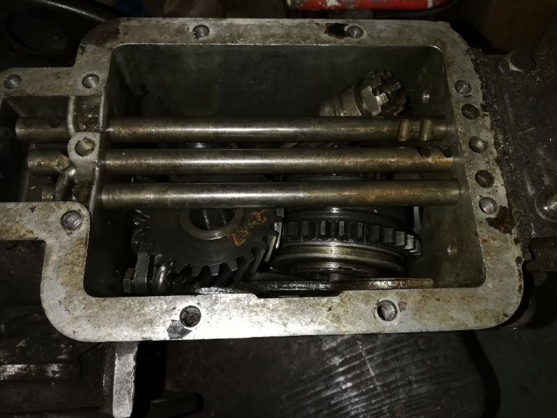

Et oui, j'avais pourtant pris des repères, fais des photos avant démontage parce que je commence à connaître la musique ( vous me direz normal pour un musicien... :lol: ) mais , il m'arrive de faire des couacs par manque de concentration, et bé c'est pareil pour la mécanique...j'en fais toujours une bêtise...
J'ai remonté et là aucun souci pour remonter les axes, les billes ? du gâteau !!! je les démonte et remonte autant de fois que nécessaire ! Je suis plus ennuyé par le passage des vitesses, je suis arrivé à avoir la première, la marche arrière avec l'arbre d'attaque qui tourne dans le même sens que le pignon, la quatrième aussi, mais question 2nde et 3ème c'est un peu la galère pour faire accrocher les synchros ?
Du coup, j'hésite à refermer la boîte sans être sûr que tout fonctionne ...j'aimerai pouvoir enclencher toute les vitesses ? Existe t'il une astuce ?

IL faut que tu soi sur du réglage des fourchettes au petit oignon ,c'est précis.
Se qui me fait peur ,,tu dit tu passe la marche arrière ton arbre secondaire tourne toujours dans le même sens :shock: .
soi tu a les fourchettes de dérégler, et tu passe pas la marche arrière c'est une autre vitesse .soi le pignon de renvoie de marche AR n'ai pas
sur le bon pignon

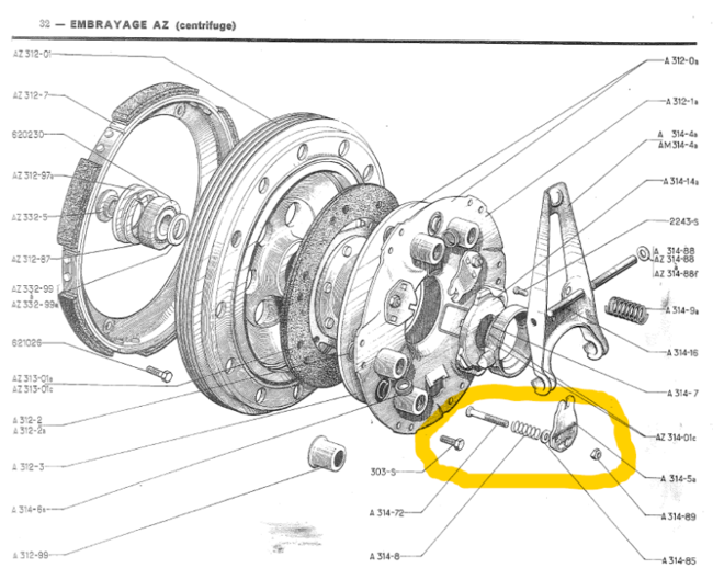

Pour remettre en état un embrayage trois doigts savez vous si on trouve les différentes pièces en neuf ? A savoir les pièces entourées en jaune il s'agit du mécanisme du linguet , j'aurai aussi besoin de quelques ressorts d'appui sous le plateau :
J'ai cherché sur le net et je n'ai rien trouvé à part des pièces similaires pour Traction 11 :salut:
Messages : 11470
Re: La boite de vitesse 2 cv et ses secrets
A ma connaissance ,il y a pas de pièces détaché pour réparer un mécanisme trois doigts ,
En plus c'est ressorts et linguets , on un tarage bien précis ,pour avoir une précision bien répartie sur le disque ,
seul les fabricants on l’outillage et le savoir faire pour faire un tarage correct. Mon avis touche pas à çà,!! sinon tu risque d'avoir
un disque qui broute ,ou suse a vitesse grand V. :salut:

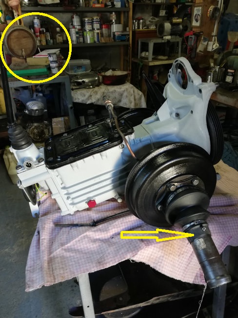

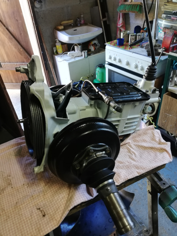

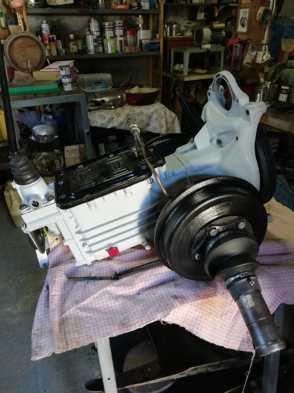

Pour en terminer avec la réfection du spare boite de vitesse :
Prête à être montée, courant octobre certainement...
Messages : 1901
:salut: ,
Superbe :pouce: mais deux trucs m'intrigue :???: ...
Spare BV terminé (2).jpg (115.28 Kio) Vu 10308 fois
[/i]
Messages : 2066
Eh, vous avez l'oeil quand même les gars. Faudra que je fasse gaffe aux prochaines photos que je poste :laughing: .
