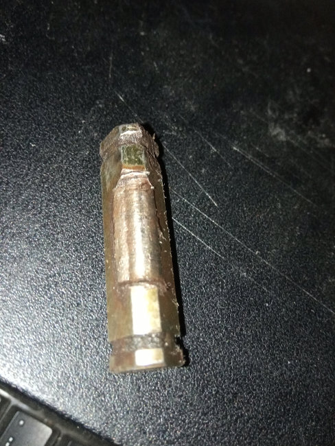

Bonjour j'ai déposer mon essieu av pour quelques réparations et surprise mes couteau de suspension que j'ai changer 2 ans plutôt et 20 mil km sont complètement bouffer :???:
Messages : 11465
Re: Couteau de suspension 2cv usé
Ben c'est encore une re fabrication de merde , c'est pas de l'acier , :enerve2: :salut:
Âge : 58
D'accord avec René.
Mais les as-tu graissés régulièrement ? Citroën préconisait de les huiler avec de l'huile moteur à chaque vidange, soit à l'époque tous les 3000 km.
Messages : 1733
Ça ressemble fortement à du laiton !
Ça s'use très rapidement le laiton, c'est prévu pour.
Seul avantage, pas besoin de mettre d'huile :D
Micka2cv
Messages : 333
Localisation : Pleure
Message par Micka2cv »
O que oui qui était bien gras qd je les ai démonter non c'est de la daube comme beaucoup de pièces de refabrication d'aujourd'hui :flingue:
