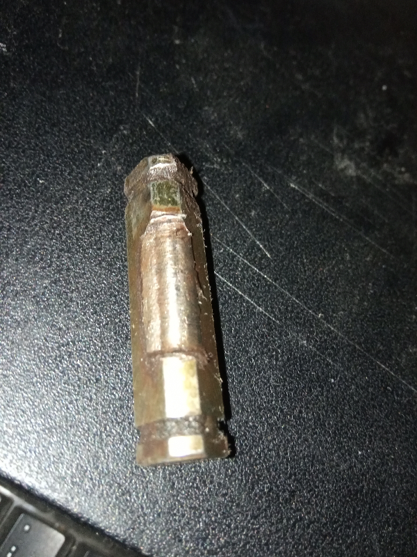

Bonjour j'ai déposer mon essieu av pour quelques réparations et surprise mes couteau de suspension que j'ai changer 2 ans plutôt et 20 mil km sont complètement bouffer

Ben c'est encore une re fabrication de merde , c'est pas de l'acier ,
Re: Couteau de suspension 2cv usé
D'accord avec René.
Mais les as-tu graissés régulièrement ? Citroën préconisait de les huiler avec de l'huile moteur à chaque vidange, soit à l'époque tous les 3000 km.

Ça ressemble fortement à du laiton !
Ça s'use très rapidement le laiton, c'est prévu pour.
Seul avantage, pas besoin de mettre d'huile :D

O que oui qui était bien gras qd je les ai démonter non c'est de la daube comme beaucoup de pièces de refabrication d'aujourd'hui :flingue:
