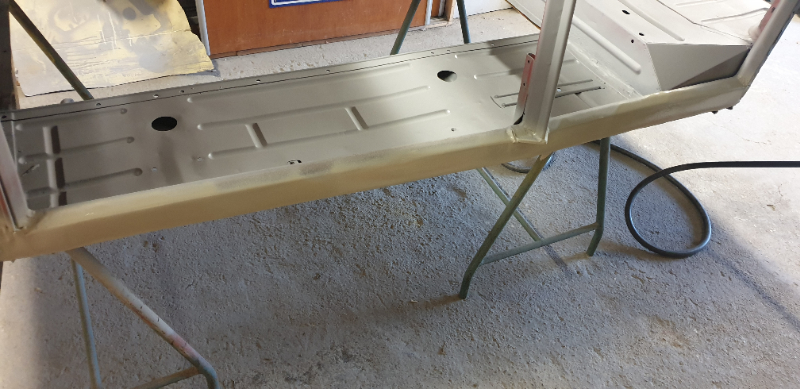

Re: Ma 2cv6 bientôt la restauration

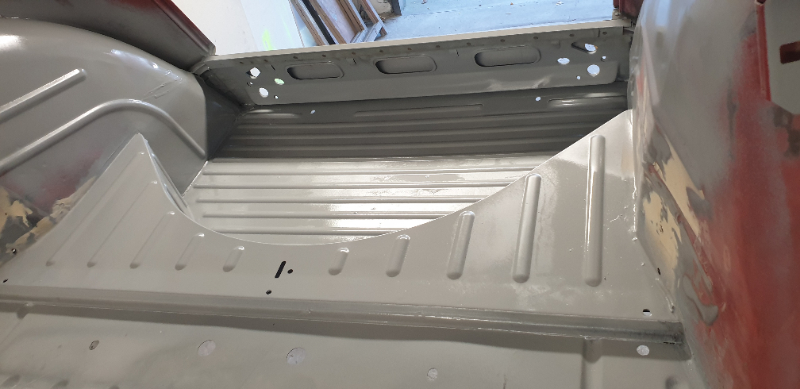

Waouh !!! Je suis fan !
Vous avez sablé la caisse et la carrosserie aussi ? Quel grain ?
Le "Sinto liquide" c'est une base d'accroche ?
Le "mastic liquide" c'est du mastic aérosol ?
Quel produit avez-vous utilisé pour réaliser le joint d étanchéité bi composant ?
Enfin pour avoir un tel résultat sur la peinture, vous l'avez fait en cabine ?
- Dundee67
- Messages : 174
- Enregistré le : 20 déc. 2018, 03:13
- Ma deuche : Mehari,2cv4
- Date de naissance : 02 juin 1984
- Localisation : 67000
Oui tout sabler le grain je c pas c'étais du quartz
Le sinto liquide pistolable avec durcisseur
Le bi composant epoxi de chez 3M
La base 2k a était appliquée dans mon garage mais le vernis va être appliqué en cabine

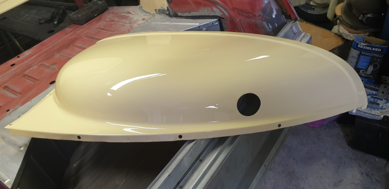

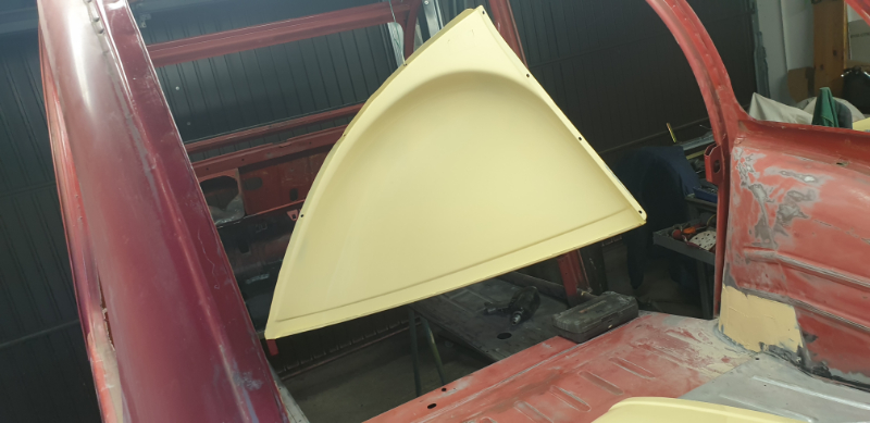

Mise en peinture des ailes arrière
- renato13
- Messages : 11467
- Ma deuche : azlp grise 1960
- Localisation : istres
- Yannirish
- Messages : 45
- Enregistré le : 14 août 2018, 20:33
- Ma deuche : 2cv azka de 1989
- Date de naissance : 04 déc. 1969
- Localisation : FOURNES EN WEPPES
Le résultat est top ! Bravo.
Et il n'y a pas encore le vernis...
Si tu donnes des cours, je suis preneur !

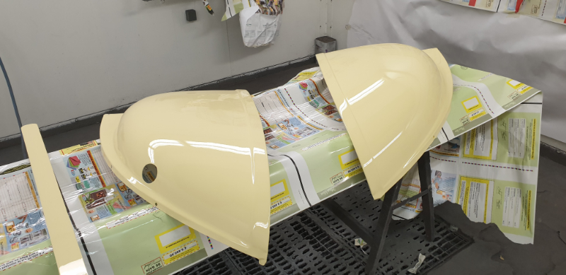

Non le vernis sera appliqué après avoir poncé la surface au 1200 à l eau

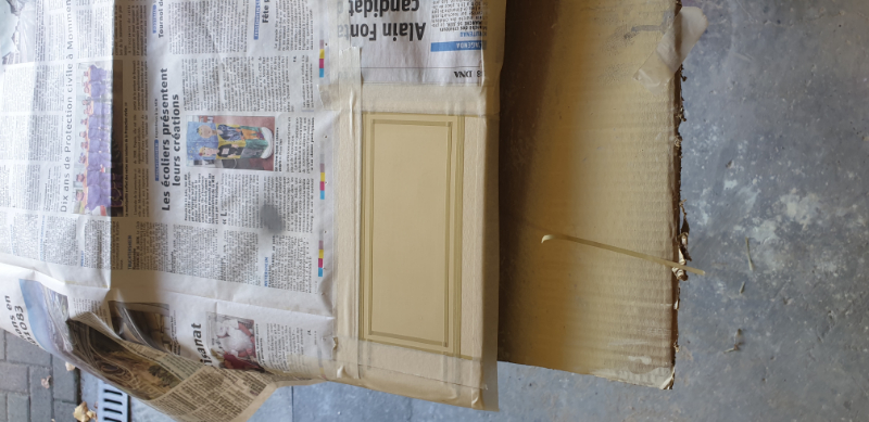

Petit délire pour coller l autocollant dolly
- Filofax
- Messages : 1733
Ah ben oui, c'est tellement plus simple que de coller un autocollant :lol: :lol: :lol:
Tu très beau travail tout ça

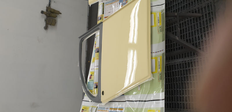

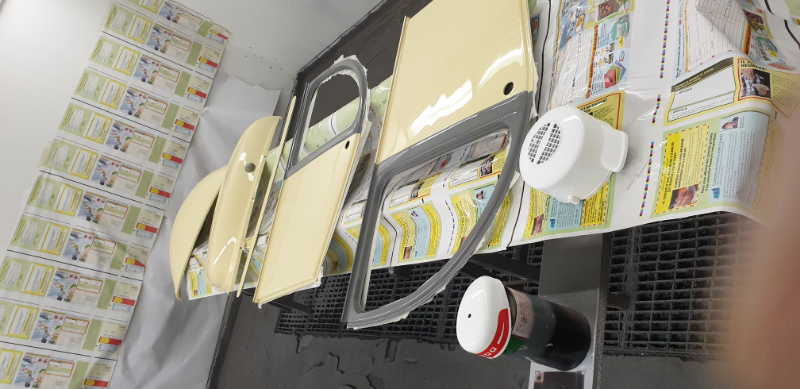

Lundi direction cabine de peinture pour application du vernis
- Dundee67
- Messages : 174

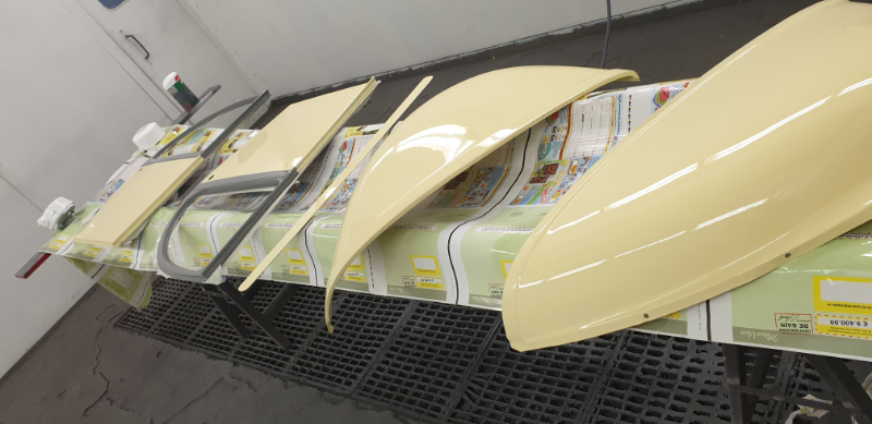

Application du vernis
- RICMAN41
- Messages : 3325
- Âge : 53
- Dundee67
- Messages : 174
Merci maintenant lustrage prochaine étape

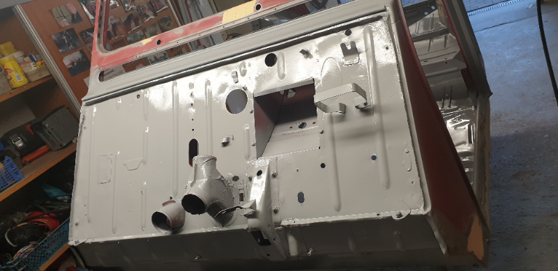

Application impression phosphatante sur la carrosserie
- Dundee67
- Messages : 174
Application sinto liquide bas de caisse
