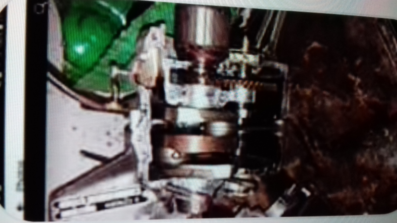

Je reviens vers vous pour élucider un petit problème, voilà ma question ,en discutant avec un deuchiste
Il me soutient que son moteur 435cc oui je dis bien 435 AYA2 est en 6 volts avec dynamo.
Voilà pourquoi je suis de retour avec vous car là, j'en perds mon latin
Et quelqu'un d'autre vient de confirmer que oui il a existé debut 70 en 12volts pas en 6 avec dynamo, j'ai du louper quelque chose.
Merci pour vos réponses :salut:

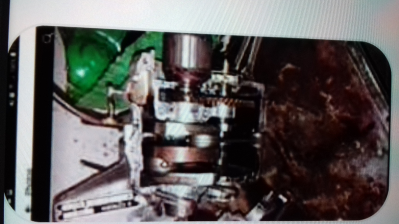

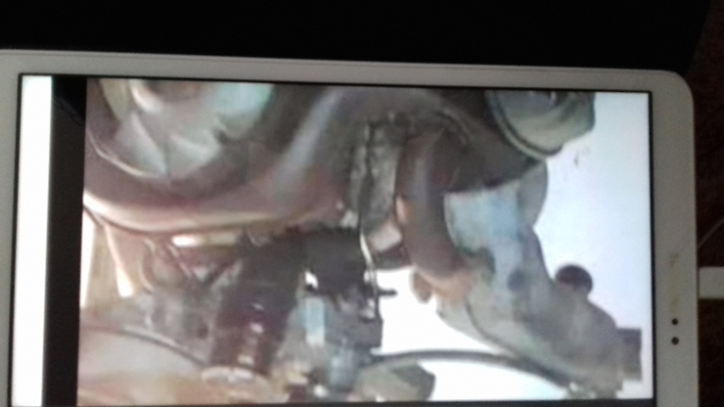

Bonjour Je met quelques photos de ce moteur. a vous de l'identifier
Elles ne sont pas très nettes j'espère que cela va aller :salut:

D apres les docs d'azam76 , 435 c est 12v Alternateur exterieur, tes photos montrent un induit en bout de vilo , bizarre .......
Tu n'as pas photo de la tubulure coté alternateur ?

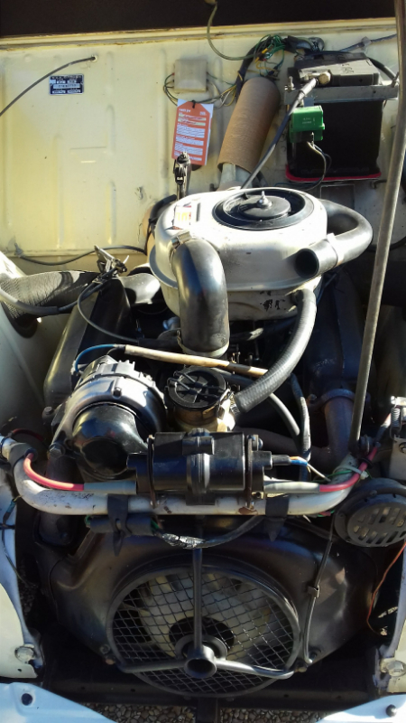

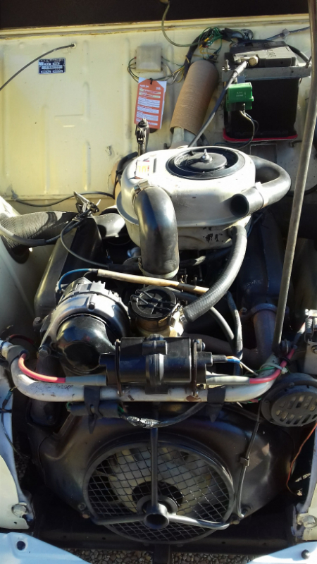

J'attends les photos je t'envoie ça dès que possible, en attendant regarde sur la première photo du moteur que j'ai mis,le positionnement du filtre à air est bizarre ,contrairement au mien qui aussi est un 435 ,je te met une photo .

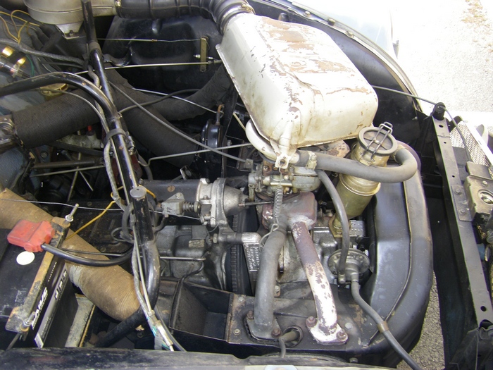

rectif = Sur la rta de la dyane le moteur est bien badgé AYA2
c'est un dyane 4 apparemment comme celle la
https://aws-cf.caradisiac.com/prod/mesi ... %20BIS.jpg
et donc moteur avant Oct 68 car ensuite passage en 12v
http://www.asso2cvclubsfrance.org/dyane-4.html

Mais la photo que tu nous montre plus haut ,ne son pas du même moteur !!! :???: il y a l'induit en bout du vilo , la c'est du 6 volt,
et l'autre photo montre le moteur avec l'alternateur ,il peut pas y avoir les deux :shock: ,il y a une erreur de photos la !!!!! :salut:

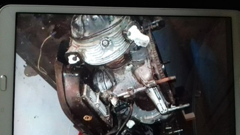

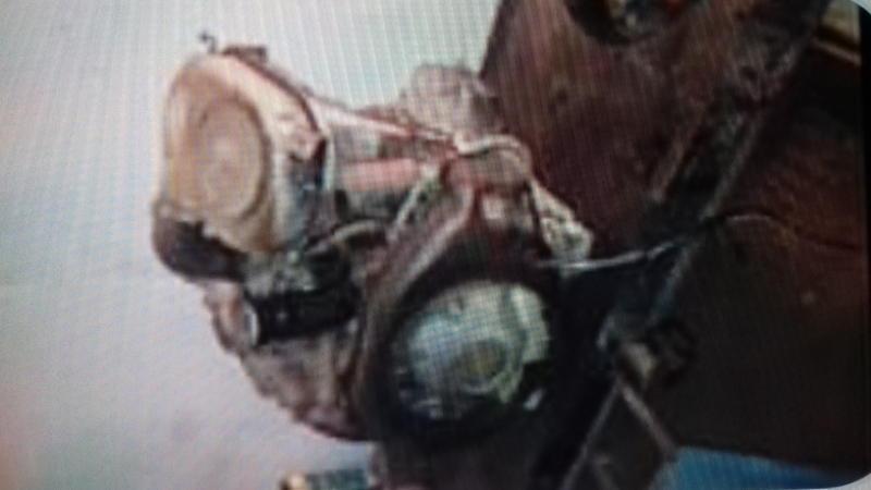

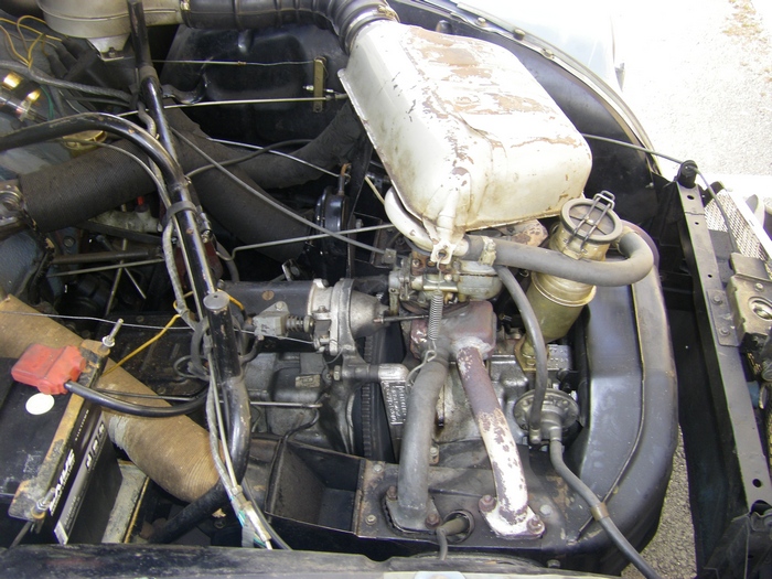

Dernière photo reçu c'est un peut le désordre excusé moi.

renato13 a écrit ::salut:
Mon avis la 2cv 4 est sorti en 12 volt ,avec dynamo sur le collecteur ,et aussi avec alternateur il y a eu les deux ,je crois bien !!!,a confirmer.
La deuxième photo c'est mon moteur René :salut:

Si je récapitule .
Sur la première photo on voit bien une dynamo en bout de vilebrequin.
Sur la deuxième on ne peut pas vraiment identifier le moteur, il faudrait bien voir les culasses.
Sur les photos suivantes, on voit bien les culasses, et c'est nettement un 435.
Pour moi, ou bien ce ne sont pas des photos du même moteur, ou bien il y a eu une bigouille, des culasses de 435 ont été montées sur un 425, peut-être de Dyane d'ailleurs, mais je ne sais pas si c'est possible ! Pourrait-on voir la plaque de ce moteur ?
Mais oui je suis d'accord avec ce qui est dit plus haut : pas de dynamo en bout d'arbre sur un 435.
