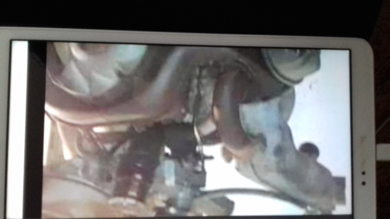

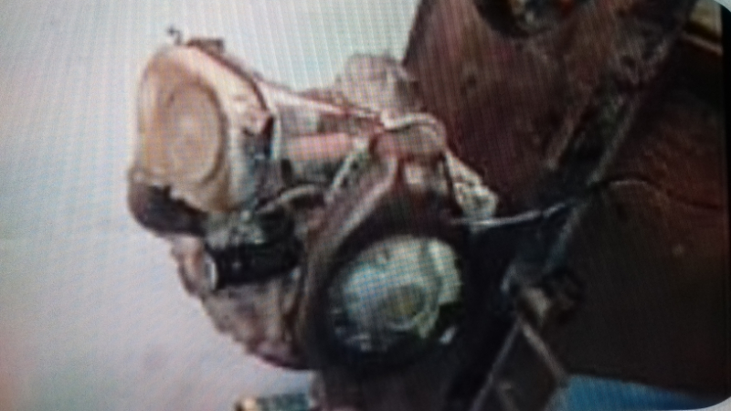

Bonjour Je met quelques photos de ce moteur. a vous de l'identifier
Elles ne sont pas très nettes j'espère que cela va aller :salut:

D apres les docs d'azam76 , 435 c est 12v Alternateur exterieur, tes photos montrent un induit en bout de vilo , bizarre .......
Tu n'as pas photo de la tubulure coté alternateur ?

J'attends les photos je t'envoie ça dès que possible, en attendant regarde sur la première photo du moteur que j'ai mis,le positionnement du filtre à air est bizarre ,contrairement au mien qui aussi est un 435 ,je te met une photo .

Mon avis la 2cv 4 est sorti en 12 volt ,avec dynamo sur le collecteur ,et aussi avec alternateur il y a eu les deux ,je crois bien !!!,a confirmer.
Mais la photo que tu nous montre plus haut ,ne son pas du même moteur !!! :???: il y a l'induit en bout du vilo , la c'est du 6 volt,
et l'autre photo montre le moteur avec l'alternateur ,il peut pas y avoir les deux :shock: ,il y a une erreur de photos la !!!!! :salut:

Dernière photo reçu c'est un peut le désordre excusé moi.

renato13 a écrit ::salut:
La deuxième photo c'est mon moteur René :salut:

Sur la première photo on voit bien une dynamo en bout de vilebrequin.
Sur la deuxième on ne peut pas vraiment identifier le moteur, il faudrait bien voir les culasses.
Sur les photos suivantes, on voit bien les culasses, et c'est nettement un 435.
Pour moi, ou bien ce ne sont pas des photos du même moteur, ou bien il y a eu une bigouille, des culasses de 435 ont été montées sur un 425, peut-être de Dyane d'ailleurs, mais je ne sais pas si c'est possible ! Pourrait-on voir la plaque de ce moteur ?
