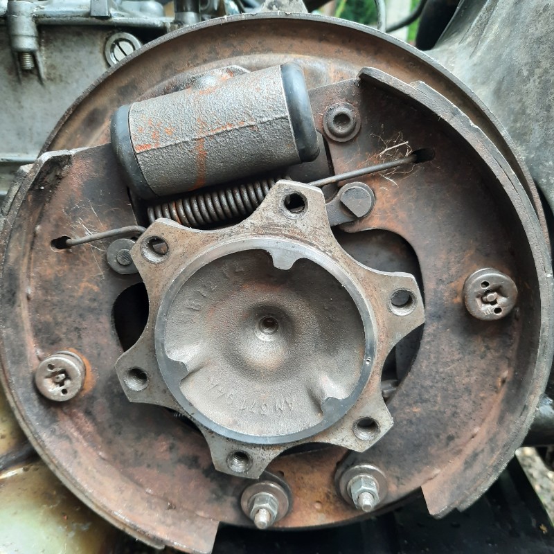

Hello, le remontage avance petit à petit.
Aujourd'hui un problème avec les freins : je m'explique :
Donc jai changé le maître cylindre par 1 NOS, fait la purge avec 1 clapet anti-retour , assez facile, la pédale est bien dure, la course très faible, tout va bien, mais jai remarqué que ça avait toujours 1 peu tendance a frotter, voire à freiner..
Je regarde les excentriques, rien de particulier mais je m'aperçois que, après avoir freiné pour tester, les roues se bloquent, la seule solution pour les débloquer : ouvrir les purges.. et si je re- appuie sur la pedale, re-blocage...j'avoue que là ça me dépasse.... une idée ?
- renato13

D'après se que tu écrit , je pense que ton soucis viens de la course de ton maître cylindre ,
essaie de mettre un peut de garde a la pédale ,mais 1.5cm de course en gros .
Possible aussi que les pistons des cylindres de roues grippe , et revienne pas correctement .

Mais il y a un test tout simple à faire pour être sur, que ta course a la pédale soi bonne .
1 Tu freine plusieurs fois ,et tu contrôle quant tes roues bloque , alors a se moment la ,tu désaccouple la tige de la pédale.
si a se moment la les roues se débloque ,c'est bien la course de la pédale ,qui et pas bonne .
2 Si c'est toujours pareil , tes roues bloque , tige désaccoupler, c'est que çà viens pas du réglage de la tige .
faut regarder tes cylindre de roues , ou étriers, et ton liquide de frein le vidanger sil et trop vieux .

Et bien voilà, le problème de freins est résolu, jai enlevé 3 tours de filetage de la tige, et plus de pb... Encore une fois merci, je pense que je serais resté très longtemps sans trouver la solution..

Le remontage avance bien, j'ai fait une petite peinture à la bombe qui restera comme ça pour le moment. Par contre en reculant je me rends compte que la roue arrière droite est presque bloquée, pour les 3 autres ça semble ok.
J'ai acheté une douille de 44 pour enlever le tambour et voir ce qui se passe, j'attends la livraison.. J'ai regardé les posts au sujet des freins, si j'ai bien compris pour sortir les tambours arrieres et avoir accès aux machoires une clé de 44 suffit ??

Un arrache tambour a 20€ serait pas superflu oubli pas de demater l ecrou

Ah oui, l'arrache tambour, j'en ai un que j'avais acheté il y a 10 ans ... mais que je n'avais jamais utilisé.
Re: Restauration de mon ami6 1969
C'est facile d'en fabriquer un, avec un flasque de roue avant par exemple :

bonjour, le maître cylindre est un NOS en très bon état.
je pense avoir trouvé d'où vient cette panne
ci-joint la photo du tambour droit, le montage n'est pas bon, du tout , je l'ai remis comme il faut et c'est déjà beaucoup mieux, demain je vérifie le gauche à bientôt
Bruno
Bruno
- lucky40
- Messages : 3736
- Ma deuche : AK400 76
- Localisation : Haute Lande
ouahhh! le frein à main ne devait pas être très efficace
- Ami93100
- Messages : 69
- Enregistré le : 06 mai 2019, 21:06
- Ma deuche : Ami6 1969
- Date de naissance : 10 sept. 1953
- Localisation : Bobigny
- Âge : 72
il ne marchait pas du tout
