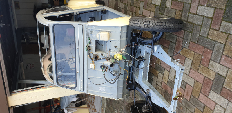

Re: Ma 2cv6 bientôt la restauration
Mise en apprêt des plastiques
- reve49
- Deuchiste de renommée
- Messages : 514
Cela avance au galop....ta Dolly sera certainement sur la route avant la mienne !!!
Les plaques protectrices que tu as mis sur le plancher pédale, tu peux me dire STP où tu les as trouvé ?
Bonne suite de remontage !!!
HERVE
- Dundee67
- Messages : 193
- Enregistré le : 20 déc. 2018, 03:13
- Ma deuche : Mehari,2cv4
- Date de naissance : 02 juin 1984
- Localisation : 67000
Salut c des plaques insonorisante que tu chauffe avec le décapeur thermique ca retrouve sur le net moi ça fais un bail que je les avait dans l atelier
- reve49
- Messages : 514
Merci pour l'info, je vais chercher çà
Bon courage et continu à nous balancer tes photos, c'est nickel !!
HERVE

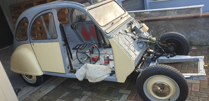

Remontage
- François16
- Messages : 783
- Ma deuche : 2CV AZAM 1965
- Localisation : 16 Cognac
Magnifique ! Qualité de restauration remarquable ...
Une 2cv de plus sauvée.
Bravo :D

- Dundee67
- Messages : 193
Merci merci
Qu'est-ce que c'est beau !
Cette 2 CV est surement bien plus belle que lorsqu'elle est sortie de chaîne...Elles n'étaient pas aussi fignolée à l'époque.
