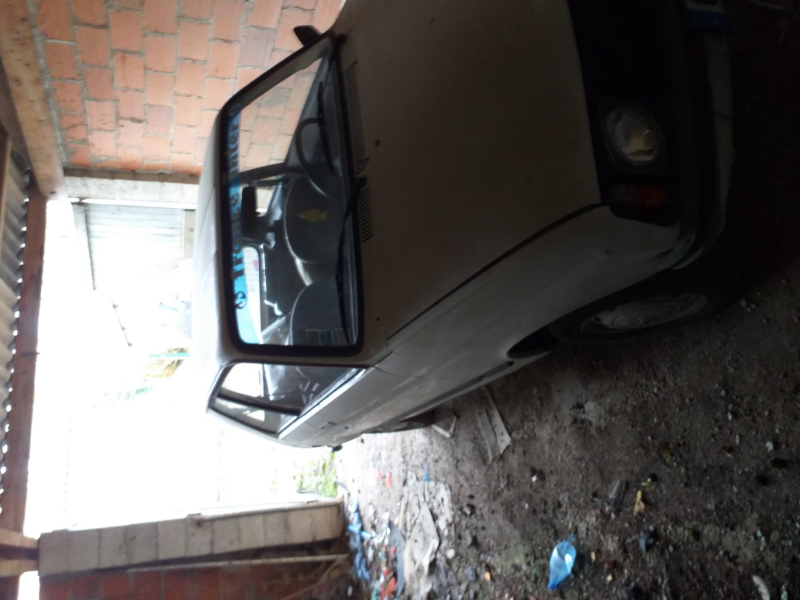

Ma lna est en panne j'ai remplacé la pompe a essence et les durites d'essence le filtre l'essence n'arrive pas au carburateur
Si quelqu'un a une solution
Merci d'avance

Je vais prendre une photo de la star
Je vous tiens au courant et vous remercie pour votre aide
Bonne journée

Merci revoilà avec ma lna
J'ai fait le test de René sans succès j'ai démonté la pompe a essence et la cale que j'ai poncer bien à plat peut on instaler une pompe a essence électrique ??
Ç est une vraie galère à démonté
Merci d'avance pour vos conseils

:D oui merci pour les messages
quand je met en place et appuis sur la pompe il y a le bruit de la membrane aspiration c'est vraiment bizarre
je ne comprend pas . :enerve: :enerve: :enerve:
avant c'était l'allumage qui ne marchait pas
