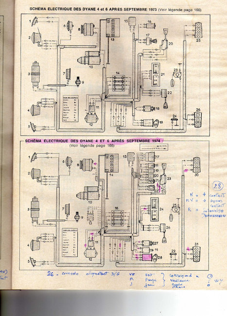

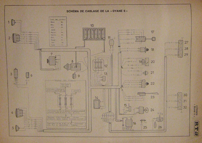

Normalement il y a 4 fils qui arrivent au phare : la masse, et l'alimentation venant du commodo de la veilleuse, du feu de croisement (code) et du feu de route (plein phare).
Voici des schémas électriques de la Dyane :
