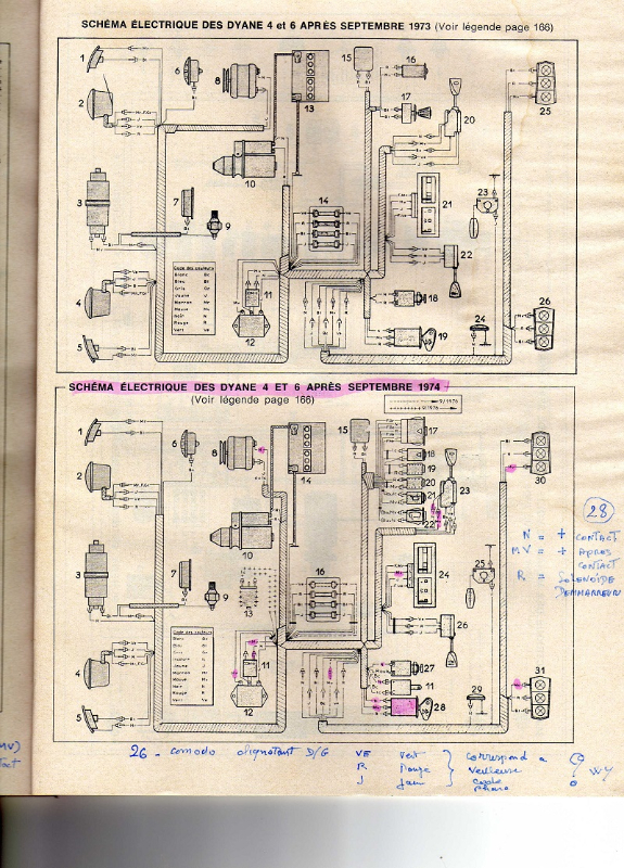

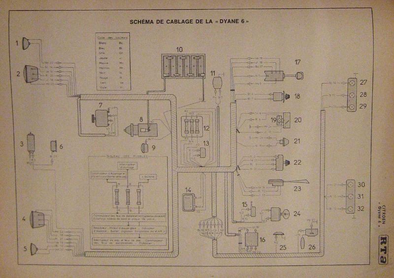

Voici des schémas électriques de la Dyane :
