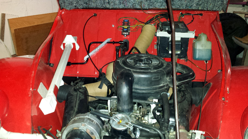

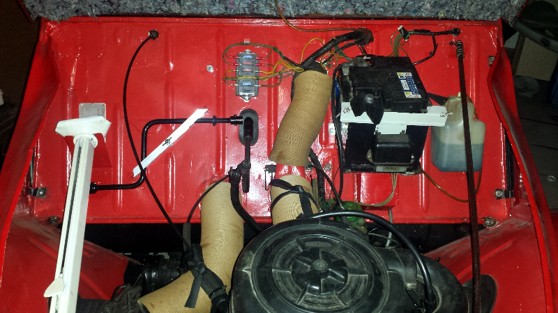

Ma première deuche était une AZAM 6 belge (une "fille de Forest").

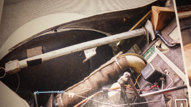

Le cric et la manivelle étaient rangés dans le compartiment moteur comme on le voit sur sur les deux premières photos.
Alors j'ai voulu reproduire le principe et voici ce que ça donne.
Point positif: le cric et la manivelle sont accessibles facilement. Point négatif: il faut quand même aller récupérer la roue de secours dans le coffre.
Mais j'ai effectué cette modification par nostalgie, aussi...
Messages : 2063
Re: Rangement cric + manivelle dans compartiment moteur
Sympa cette option, beau boulot :pouce: . Ça a du bon, le confinement !
Re: Rangement cric + manivelle dans compartiment moteur 2cv
Réalisation astucieuse.
Je le ferai peut-être sur mon AZAM, car comme c'est une ENAC, tout se balade....Mais je ne sais pas s'il y a la place, vu qu'il y a déjà la roue de secours sous le capot.
Le système de fixation de la manivelle est le même que celui de série sur les AMI 6, mais pas celui du cric.

interessant !....mais je fixe surtout ta bobine électrique sur batterie ( nom ?? )...fixée comment ? acheté ou bricolé ?....la mienne se balade autour d'un collier plastique !!!
C'est pas la bobine, c'est le régulateur...
Il existe des systèmes pour le fixer sur le tablier, mais d'origine sur certains modèles le régulateur est effectivement attaché aux fixations de la batterie par un collier Serflex.

Ceux que j'ai connus fixés sur le tablier étaient simplement vissés dessus sans aucune autre pièce nécessaire, d'autres étaient solidaires de la batterie qui comportait des fentes dans lesquelles le régulateur venait se fixer...

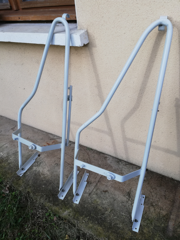

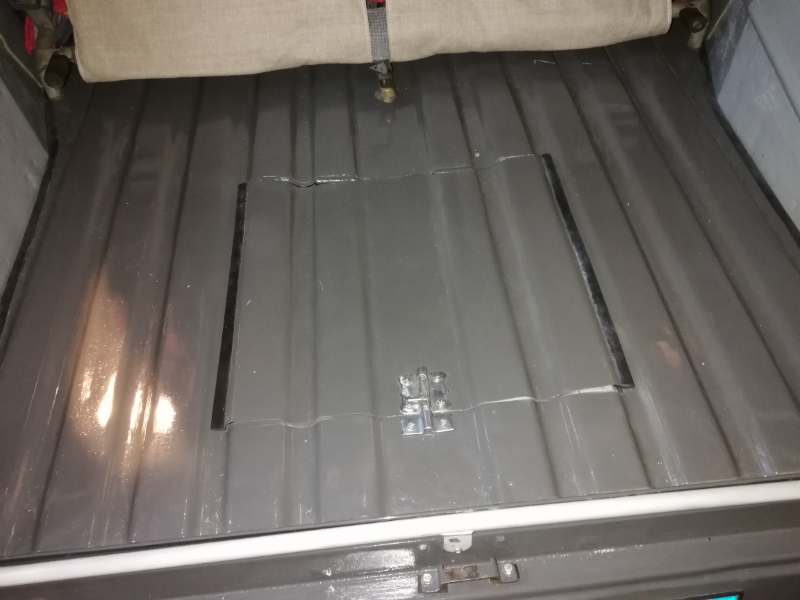

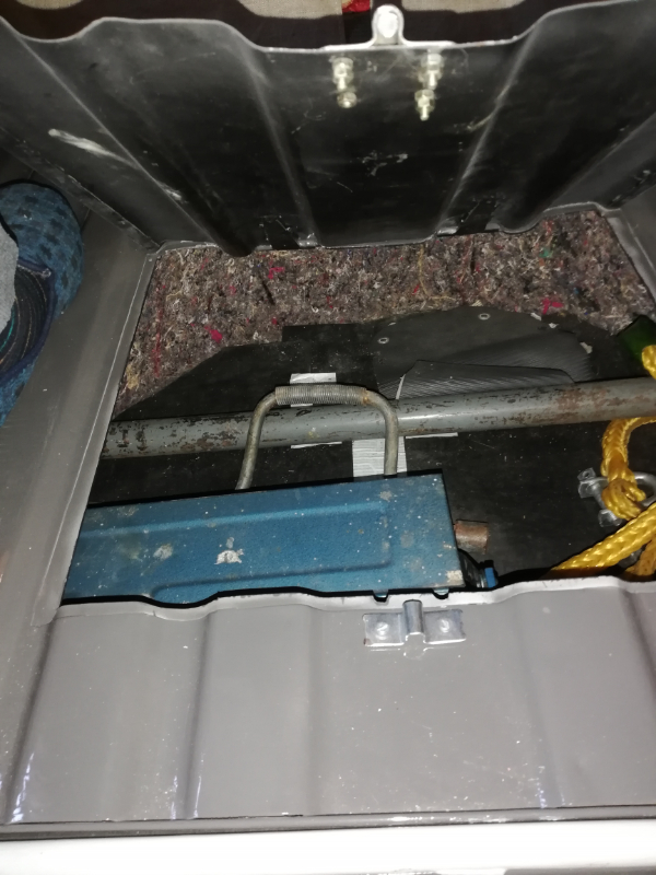

Le cric et la manivelle sont dans le coffre de l'Azam : c'est pas d'origine mais c'est pratique, je récupère un espace qui était perdu avec le plancher enac...
A ce sujet je redis qu'il me reste un support de roue pour celui que ça pourrait intéresser , celui de droite sur la photo...

lucky40 a écrit :A ce sujet je redis qu'il me reste un support de roue pour celui que ça pourrait intéresser , celui de droite sur la photo...
Salut lucky40, je voulais savoir si le système de support de roue est encore disponible? :wink:
