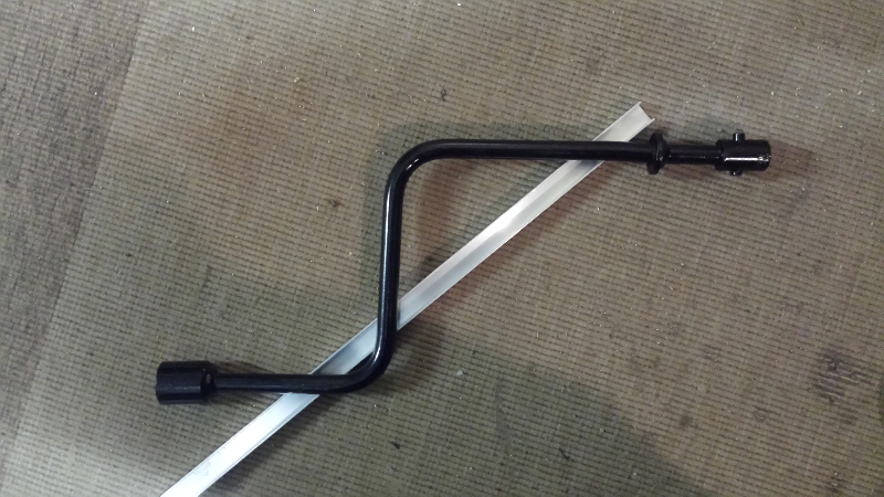

Ma première deuche était une AZAM 6 belge (une "fille de Forest").
Le cric et la manivelle étaient rangés dans le compartiment moteur comme on le voit sur sur les deux premières photos.
Alors j'ai voulu reproduire le principe et voici ce que ça donne.
Point positif: le cric et la manivelle sont accessibles facilement. Point négatif: il faut quand même aller récupérer la roue de secours dans le coffre.
Mais j'ai effectué cette modification par nostalgie, aussi...

Sympa cette option, beau boulot :pouce: . Ça a du bon, le confinement !

Réalisation astucieuse.
Je le ferai peut-être sur mon AZAM, car comme c'est une ENAC, tout se balade....Mais je ne sais pas s'il y a la place, vu qu'il y a déjà la roue de secours sous le capot.
Le système de fixation de la manivelle est le même que celui de série sur les AMI 6, mais pas celui du cric.
