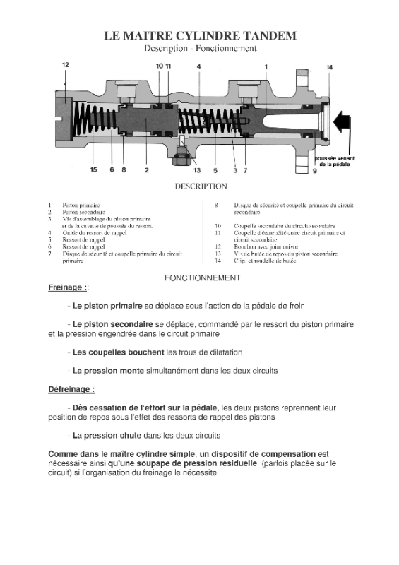

Je crois que tu a fait une connerie de dévisser l'écrou dessous, il le dise bien de pas dévisser cette écrou ,possible que tout viens de la !! :salut:
Messages : 3335
Re: Problème de maître cylindre 2cv
:salut: C'est un maître cylindre à deux pistons et la vis que tu appelles " de purge " n'en est pas une mais une vis de butée de repos du piston secondaire c'est pour ça qu'il ne faut pas la dévisser sinon il y a un décalage même si tu la remets après elle ne sera pas forcément au bonne endroit par rapport au piston qu'elle retient.Tu as peut être rayé ou endommagé le piston en revissant la vis de butée donc à vérifier. Redemontes le et ressorts le piston primaire et son ressort puis comprimes avec un tournevis ou autres le piston secondaire dans le corps du maître cylindre afin de pouvoir remettre la vis de butée , remets ensuite le ressort , le piston primaire et refermes le tout avec le circlips.

:pouce: oui en regardant le schémas c'est certain tu a fait une erreur de dévisser cette vis . :salut:

Oui ok , mais sil a foiré le pas de vis c'est que la buté forcer sur le piston secondaire , alors qu'il était pas a ça place ,et si le piston et abîmé
il risque une fuite interne , j'ai bien peur qu'il risque d'y avoir de la casse mais bon faut l'ouvrir pour être sur . :salut:

Ah oui effectivement j’en ai fait une belle là !! En même temps c’est vraiment n’importe quoi ces vendeurs parce que avec la pièce il n’y a pas la moindre doc. Si il faut aller sur le site pour voir que ce n’est pas une vis de purge alors qu’on a les mains dedans et que le maître cylindre ne passe plus dans le tablier... enfin bref... celle là elle est pour moi ! :boulet2:
je démonte :mecanic: et je vous tiens au courant.
En tout cas merci pour les infos et pour le schéma bien parlant ! :merci:
