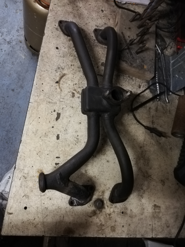

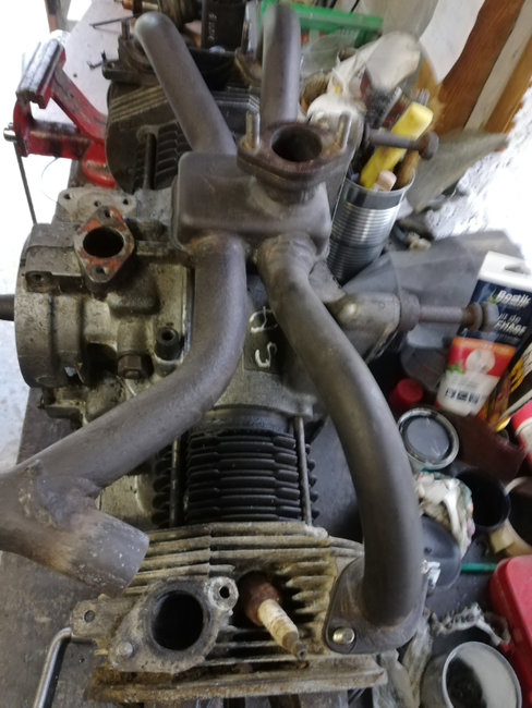

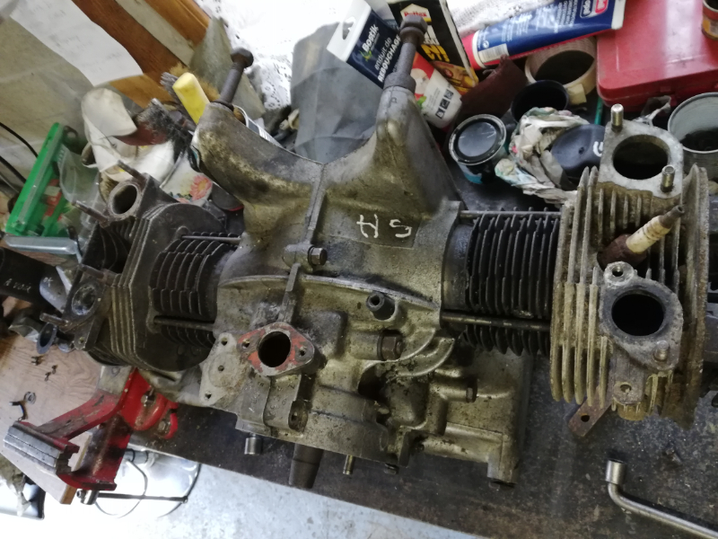

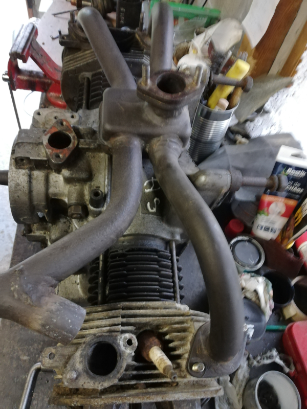

J'ai décidé de remonter en partie un vieux bloc d'AZU avec ses culasses pour m'en servir de marbre :

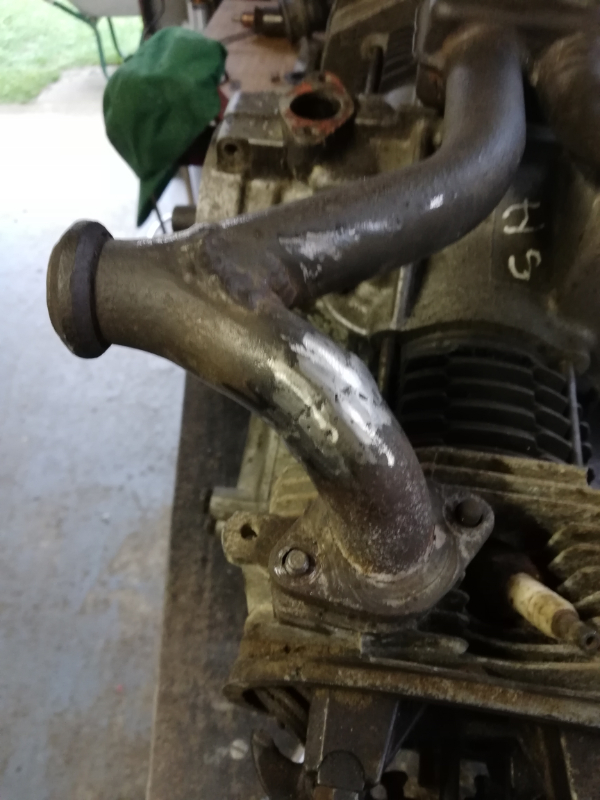

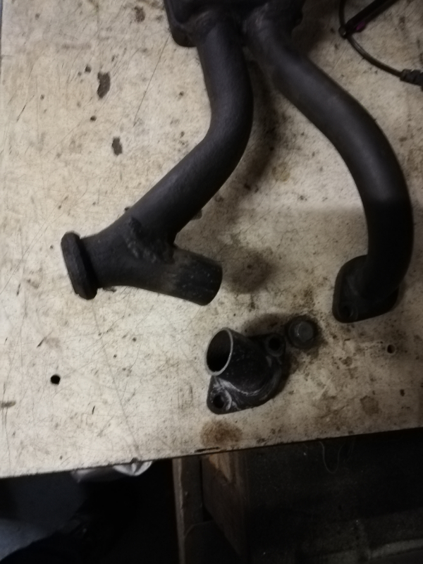

Puis l'option a été de découper à l'aide d'une scie à métaux très fine, la partie en défaut près de la patte de fixation afin de ne pas modifier la jonction avec le pot d'échappement :

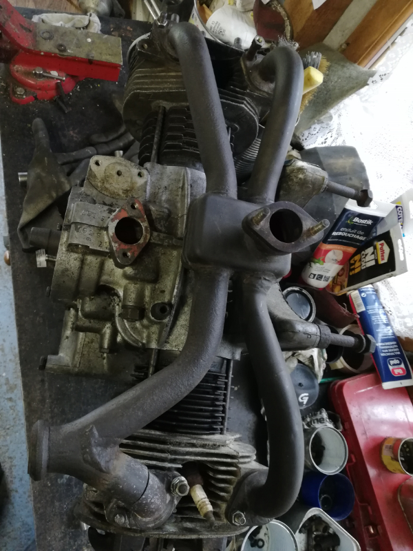

Ensuite montage de l'araignée sur les trois pattes qui ne posent aucun problème,

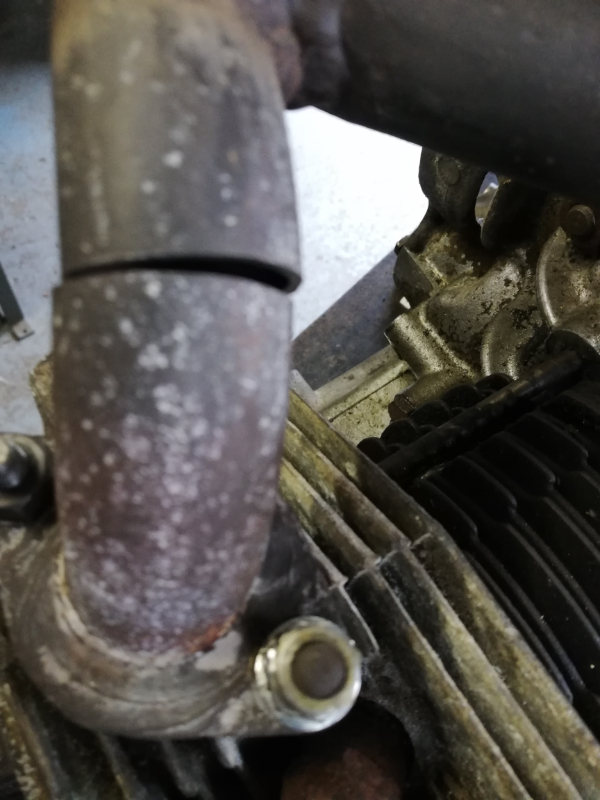

et pose de la partie découpée sur la 4ème patte ! Ben oui, il y a un joli petit écart à combler :
Serrage de tous les écrous :

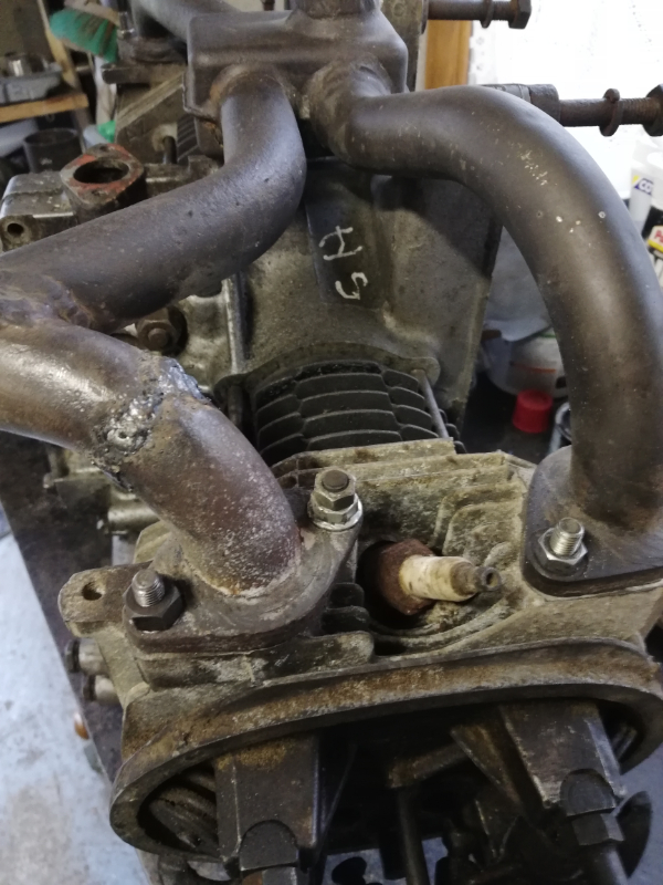

A ce niveau, place à la soudure à l'arc car il faut que ça tienne bien à cet endroit :
Puis youpi :clap: car après le desserrage des écrous, je rentre l'araignée très facilement...ça n'a pas travaillé !

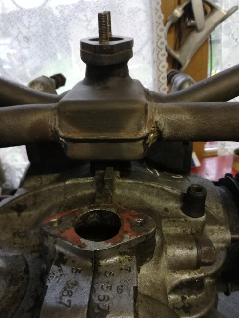

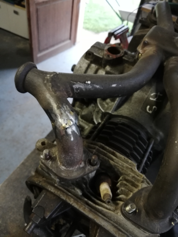

Petit rattrapage de crevasses à l'oxy, ce n'est pas forcément nécessaire, mais j'ai dû aussi boucher deux trous sur les deux côtés de la boite de réchauffement :
